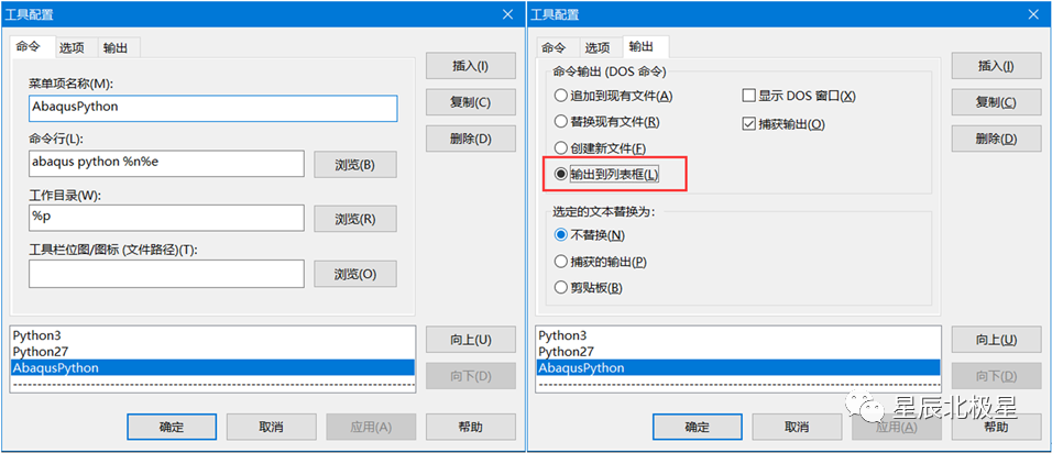

【1、Python工具配置】
工具配置可以自己安装的独立Python程序,也可以是ABAQUS自带的Python程序,菜单栏“高级”->“工具配置”可启动如下窗口,我通常会配置三个Python工具:Python3Python27AbaqusPython,主要区别就是启动的python.exe程序的位置不一样。

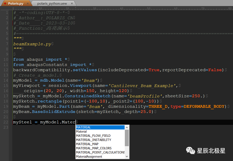

【2、Python文件的高亮和自动补全】
UltraEdit高亮和自动补全方法,网上有很多具体的操作,而这里要解决:如何让ABAQUS Python内的函数能被高亮和自动补全。方法很粗暴,就是将Python涉及的所有函数名称全部写入到uew配置文件中
ABAQUS的二次开发帮助文档中可以获得其可调用的函数和类名称列表,然后进行去重,是数据来源的一部分,另外还有些ABAQUS自带常量abaqusConstants最后一部分是使用过程中个人希望添加的高亮字符串,可按需进行手动补充;这三部分形成我个人特色的配置文件 polaris_python.uew (公众号【星辰北极星】回复关键字:【UE配置】可获得下载链接) ,效果如下:
星辰技文|ABAQUS Python二次开发中让UltraEdit更称手(INP关键字跳转、代码高亮、自动补全)的图4
高亮颜色的修改:菜单栏→视图→主题→管理主题→第三个子页面修改不同关键字的颜色和字体格式;
自动补全的设置:菜单栏→高级→配置→导航→编辑器→自动完成,勾选自动显示自动完成对话框,并设置“3”个字符已输入。

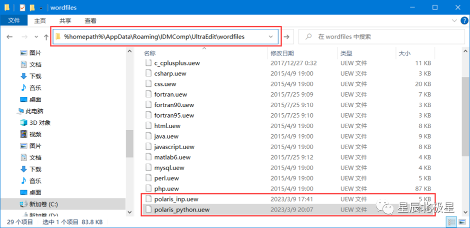

【4、配置文件的安装和下载】
下载获得 polaris_python.uew polaris_inp.uew 文件后,将两个文件拷贝到“%homepath%\AppData\Roaming\IDMComp\UltraEdit\wordfiles”目录下 (不同版本文件夹位置可能不一样,可以通过搜索uew文件位置进行查找) ,然后重启UltraEdit软件即可。
