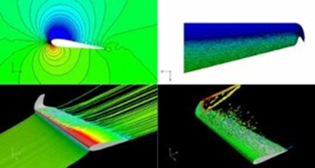

机翼的空气动力学仿真
幸运的是,目前有大量关于飞机机翼的实验数据,因此中江团队可以选择适当的湍流模型开展飞机应用分析。
该团队仿真了不同运动导致的不同的空气动力,他们采用高性能计算机进行复杂的计算、编译数据、可视化,并与航空竞赛团共享。
