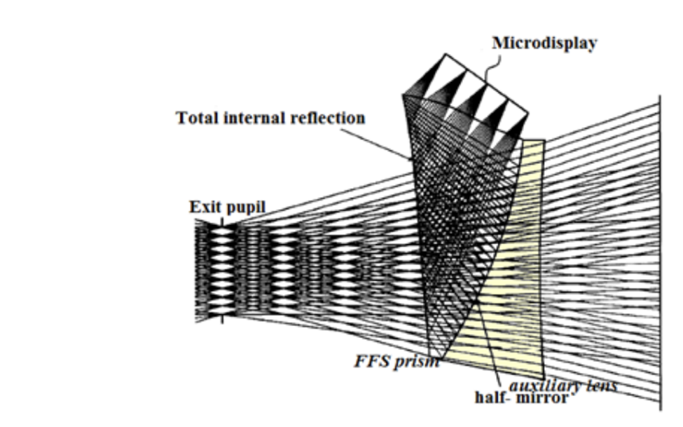

在范例档案中,我们针对各表面大量的运用了倾斜(tilt)和偏心(decenter)技巧。在下方的示意图中,我们可以看到系统使用自由曲面棱镜(FFS prism)和胶合辅助镜头(cemented auxiliary lens, 图中黄色部分)这两个光学组件改变入射光的行进方向。FFS的使用增加了设计的自由度,使系统可使用较少的光学组件达成目的,大幅减少装置的重量。另一方面,胶合辅助镜头(cemented auxiliary lens)可有效修正畸变,改善透视影像的质量。
下图参考自专利并稍加修改。

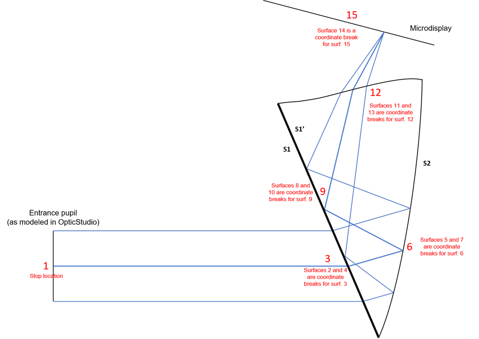

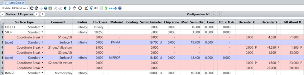

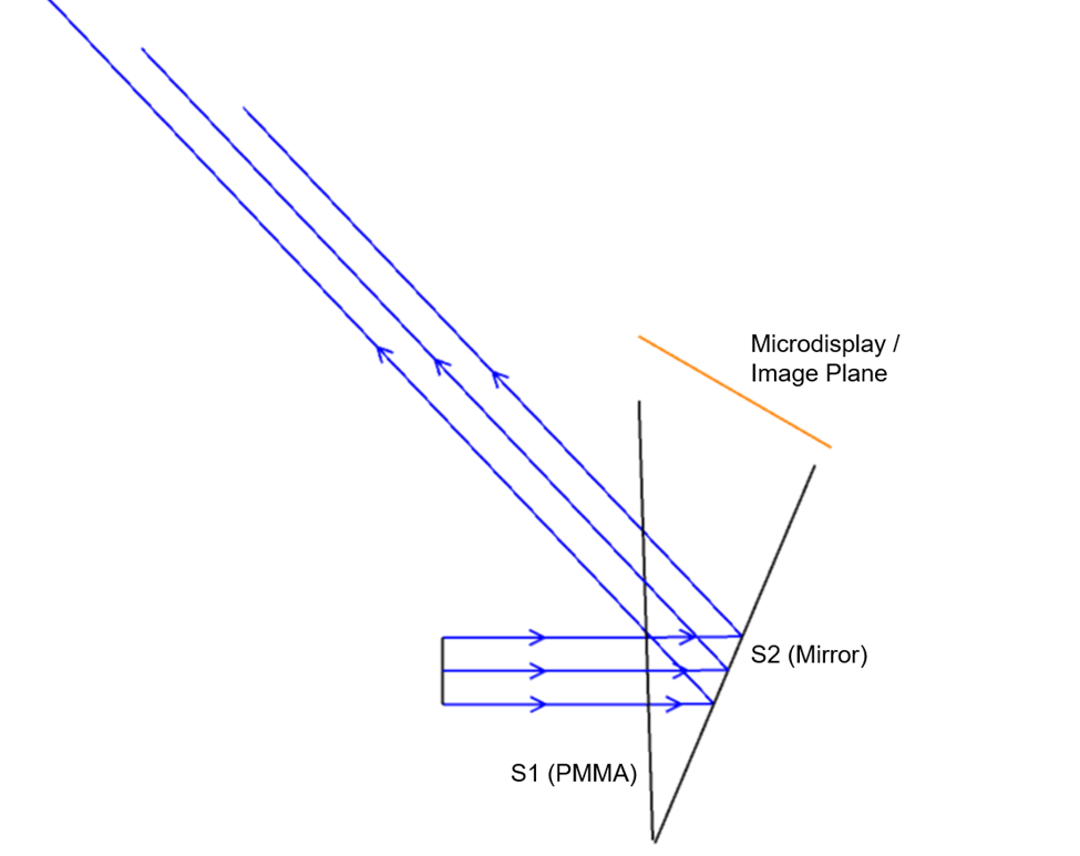

在序列模式中,我们利用多个倾斜或偏心表面建立棱镜。为了确认各表面的位置和存在必要性,我们必须思考系统中的光线是如何通过棱镜,并与各表面交互作用的。在下方示意图中我们可以清楚看到光线的路径、各表面的作用和编号,这些信息有助于棱镜模型的建立。
在 Zemax OpticStudio 中建立增强现实头戴式显示器的图2
在 Zemax OpticStudio 中建立增强现实头戴式显示器的图3

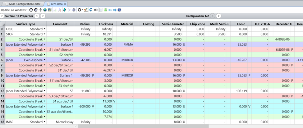

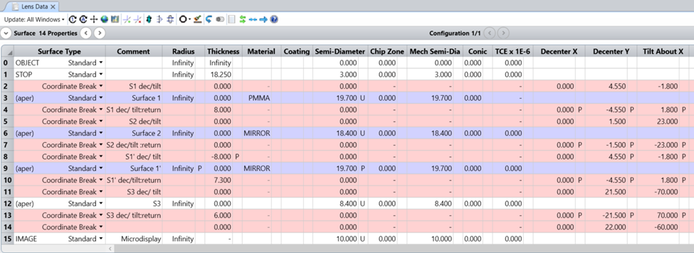

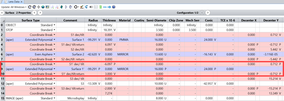

上方示意图中的红色数字代表该表面在镜头数据编辑器(Lens Data Editor, LDE)中的表面编号,Coordinate Break的存在已纳入考虑。至于“S#”则代表了棱镜的实际表面,可以在本文参考的专利模型中找到对应的表面。(我们也可以在LDE中的Comment区域看到上述的编号)
举例,我们可以看到上方红框中的8-9-10表面代表了示意图中的表面9,同时也代表了实际棱镜的S1’表面,即S1的反射面(内表面)。而表面8和10则分别代表了LDE中的表面8和10,并作为表面9的Coordinate Break。

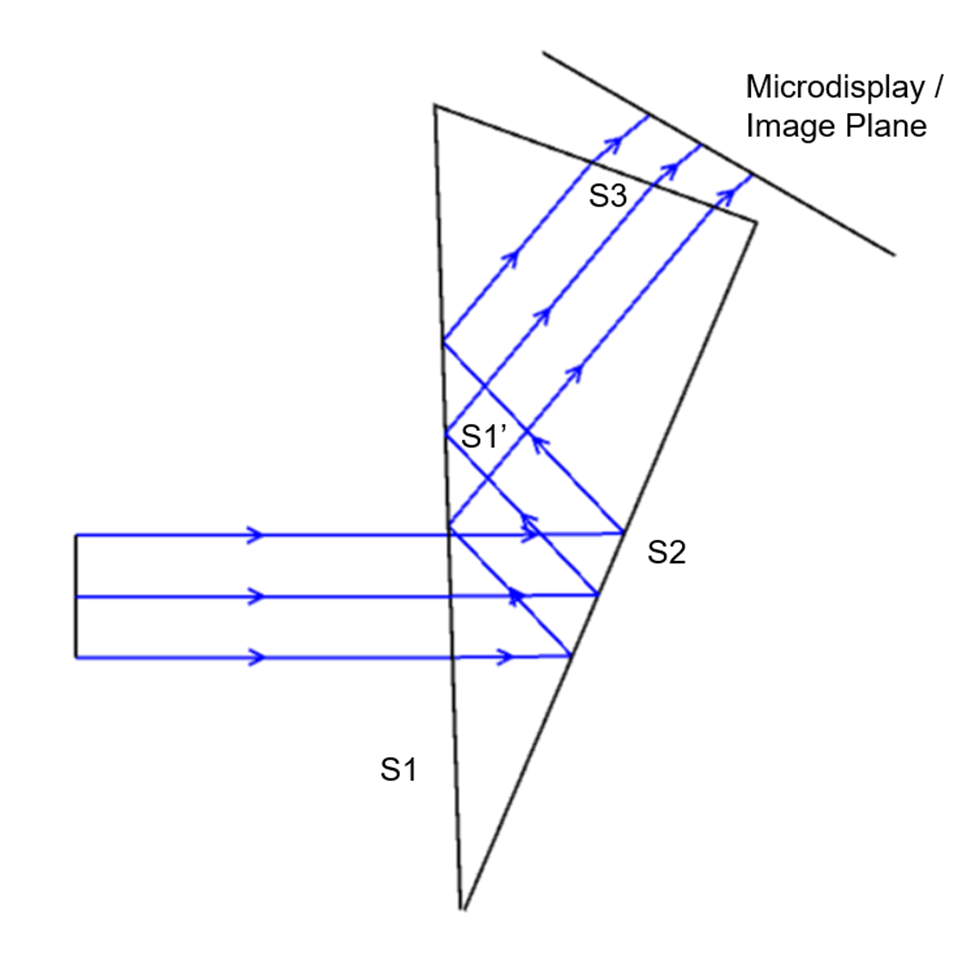

进行以上步骤时,光阑(stop, 在此为系统的入瞳)位置将被设为全局坐标参考(Global Coordinate Reference)。棱镜的第一面(S1或是Coordinate Break加入后LDE中的Surface 3)位于光阑后方18.25mm处,等同于Surface 1在LDE中的厚度。而这个距离在实际应用上是作为使用装置时的适眼距(eye relief)。除了坐标的设定之外,我们还需要思考如何设计表面的倾斜或偏心,才能使入射光顺利到达像面。专利设计中的参数和示意图可以在这方面提供不少帮助。

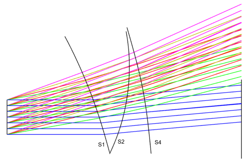

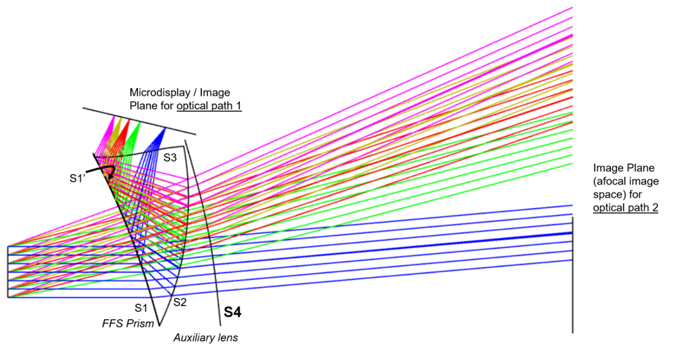

如下方示意图,可以看到入射光自S1(LDE中的Surface 3)进入棱镜,接着落在S2(LDE中的Surface 6)上。示意图中的S2作为一个平面镜,使进入棱镜的光线全数反射。在实际应用上S2是一个镀膜的半反射镜(half-mirror)。光线在到达该表面后会分成两个行进路径: 1)在棱镜内部发生反射,最后到达上方的微显示器;2)使外界光线顺利通过的透射路径。我们会在稍后的篇幅使用多重结构化编辑器建立第二道光路。为了使光线符合示意图中的行进方向,我们会再次使用倾斜和偏心的功能调整表面的位置。
在 Zemax OpticStudio 中建立增强现实头戴式显示器的图4
在 Zemax OpticStudio 中建立增强现实头戴式显示器的图5
注意: 为了更完整的呈现光线追迹路径,我们根据专利中微显示器的位置对像面进行调整,透过表面的倾斜或偏心使光学组件呈现正确的几何关系。

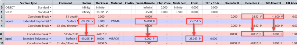

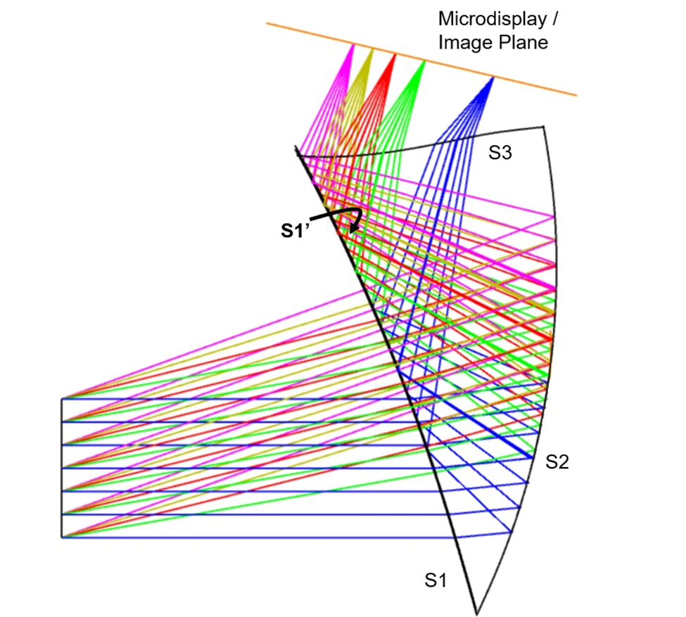

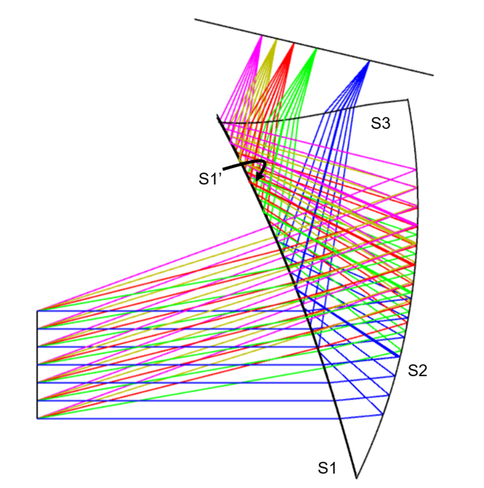

检视光路图,我们会发现光线须在S1的内表面(即S1’)反射,才能顺利抵达微显示器(像面)。根据专利的说明,前述的光线转折是由界面处的全反射(TIR)所造成。我们在后续的”全反射(TIR)”段落中会提到更详尽描述,此处仅针对OpticStudio的操作做说明。
由于在序列模式中无法仿真TIR,因此我们需要额外将S1’设为反射镜表面。此外,将表面的求解(Solve type)设为Pickup,可使此表面更符合S1(LDE中的surface 3)的实际表现,允许入射光同时呈现反射和穿透的现象。我们可以根据下图完成上述的设定步骤,使各表面对应的参数随LDE中Surface 9变更。
在 Zemax OpticStudio 中建立增强现实头戴式显示器的图6
最后我们以相同的方式在像面(LDE中的Surface 12)前插入一个表面,并设定正确的x-tilt和y-decenter。

首先,我们需要使用全局坐标约束条件(GLCX/GLCY/GLCZ)确保S1和S1’表面(LDE中的Surface 9和3)对齐,毕竟在实际应用上这两个面本来就是一体的。这些操作数(operand)将被用在surface 9和3的pickup参数上。
为了使整体光学架构更为简洁,我们可将光线路径长度作为约束条件。特别是从S3到像面以及S1’到像面的距离,针对这两个长度进行限制可确保像面被放在合理的位置。

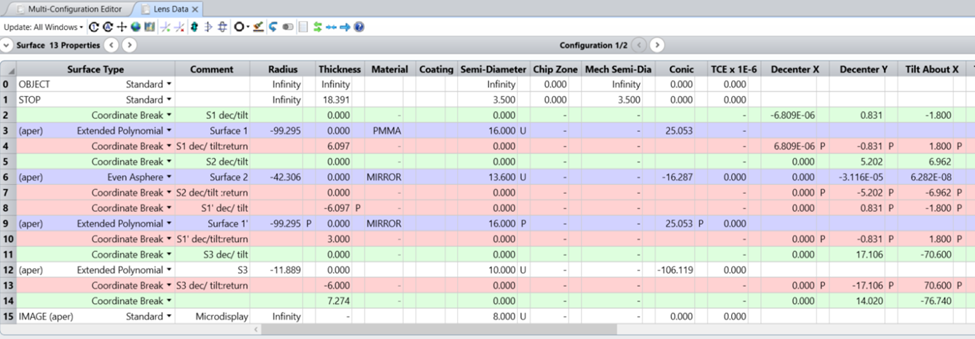

对表面的倾斜/偏心参数进行限制可使棱镜在优化过程中保持正常的形状,避免出现其中一个表面异常远离其他表面的现象。一开始所有表面的型态为标准透镜(Standard Lens),在优化的过程中会渐渐的变成偶次非球面(Even Asphere),部分表面最后将变为自由曲面型态。在本案例中,S1、S1’和S3表面(LDE中的 surface 3, 9, 12)会以Extended Polynomial的型态呈现,surface 2则会是Even Asphere。
设定多重结构化编辑器(Multi-Configuration Editor)
到目前为止,第一道光路(投影路径)的优化已大致完成。接下来我们将进行第二道光路(透视路径)的建立和优化。在这个阶段中,我们主要针对S2表面上的辅助镜头(auxiliary lens)进行设计。
下图为FFS棱镜优化完成后的LDE,参数可能会因为优化的过程和视场的添加而存在些微的差异。我们可以在最终的范例档案中得到非球面和自由曲面系数。

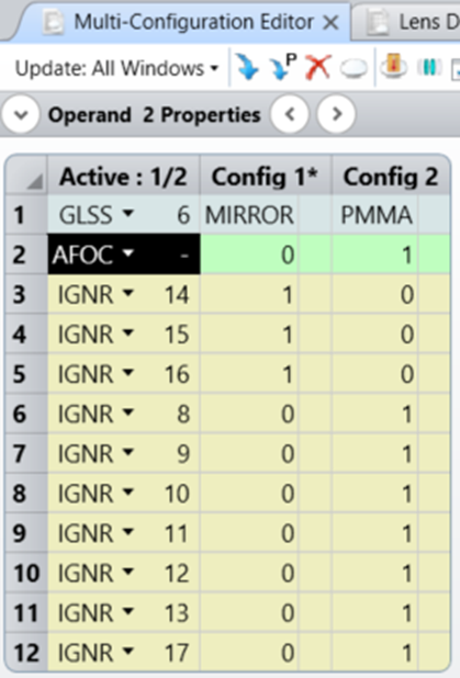

在进行辅助镜头的建构时,我们首先将S4加入已建立的FFS棱镜模型中。此时多重结构编辑器(Multi-Configuration Editor, MCE)可以帮助我们将整个系统一分为二。如下图,我们可以看到投影路径和透视路径清楚的呈现。
在 Zemax OpticStudio 中建立增强现实头戴式显示器的图12
在 Zemax OpticStudio 中建立增强现实头戴式显示器的图13
在 Zemax OpticStudio 中建立增强现实头戴式显示器的图14
在根据光路对光学系统进行划分前,我们需要先在像面前加入S4表面(在实际应用上,S4会是第二道光路的光线在到达像面前的最后一个表面)。在LDE中加入S4和对应的Coordinate Break后的结果如下(surface 14, 15, 16为新增的内容)。
在 Zemax OpticStudio 中建立增强现实头戴式显示器的图15
接下来我们会以多重结构编辑器(Multi-Configuration Editor, MCE)对光学系统进行划分。在明确的分割系统后,我们可针对不同目标和表面特性对单一光路进行优化。举例而言,设计者可以在针对FFS棱镜以RMS波前和有限远像面优化的同时,对辅助镜头和透视光路以无焦(afocal)为目标进行相同操作。在透视路径中,我们希望能在配戴装置的情况下仍可清晰看到外界景物,因此像面在这道光路中不会是位于焦点上的。为了使HMD的存在不影响使用者正常观看周遭环境,在模拟中我们必须使无穷远出发的影像光线能顺利映像在人眼的角膜(cornea)上。同时,我们还需要对辅助镜头进行优化,减少透视光路的畸变并消除光学系统的屈光效果。关于MCE的设定,我们可以在Help Files中找到许多有用的信息。(推荐阅读 “Multiple Configuration Editor” 和 “Multi-Configuration Operands” 这两个段落)
观察上方个别光路的示意图和LDE,可以发现第一道光路包含了LDE中surface 0到surface 13的所有组件,以及像面(surface 17, 18)。第二道光路则涵盖了S1和S2表面,但不包括S1’和S3表面。因此在针对此光路进行设计和优化时,S1’和S3及相对应的Coordinate Break均会被忽略,仅会考虑Surfaces 0-7, 14-16 和 18。同时,像面的Coordinate Break也会被忽略,因为我们希望像面可以垂直于Z轴,正如实际应用上的外界入射光。
在 Zemax OpticStudio 中建立增强现实头戴式显示器的图16
在上方的MCE中,我们可以看到在configuration被设置为参数 ”1”,代表该操作数是有效的,而”0”则代表了该操作数不会对优化结果造成影响。透过操作数IGNR的设置,我们可以决定哪些表面会真正影响模拟结果,而哪些表面则是要被忽略的。举例而言,观察MCE我们可以发现surface 14到16(第3到5横列)不会对第一道光路造成影响。
此外还有一点特别重要的是操作数GLSS的使用,我们利用这个操作数将Surface 6(FFS棱镜的S2)材质改为玻璃。该表面在一开始的第一道光路中被当作反射镜表面,为了模拟第二道光路,我们必须赋予该表面可被穿透的特性,以便在序列模式下同时仿真出透射和反射的效果。此外,多重结构操作数AFOC可使第二道光路中的 ”离焦空间(Afocal Image Space)” 设置被启用。
在优化多重结构的过程中,MCE和LDE的参数均可被调整以改进结果。我们可以借由操作数CONF将操作数归类到多重结构的其中一种结构中,这些操作数只会对该结构造成影响。在CONF后方的”Cfg#”输入结构的编号,例如本例的第一道光路即输入”1”,MCE会将此横列下方的所有操作数纳入该结构的优化计算,直到下一个CONF出现为止。
