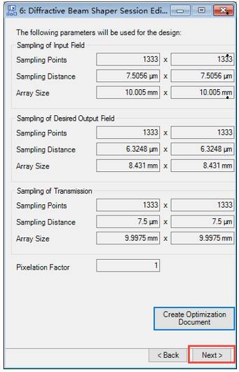

经过光束整形器后的光场应该称为Eout(x,y),接下来我们将对其进行计算。

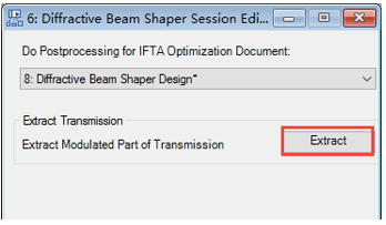

从衍射光束整形器对话框的优化文档中可以提取计算光束整形器透过率函数。
选择衍射光束整形器对话框,然后单击Next。
VirtualLab Fusion:衍射光束整形镜的优化(2)的图2
点击“提取(Extract)”按钮来计算包括孔径函数的光束整形透过率函

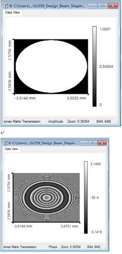

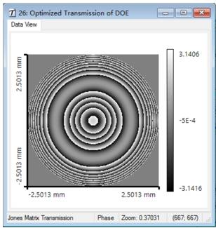

优化后的光束整形器透过率函数,包括振幅和相位函数。
默认情况下相位视图仅仅显示用于入射光再整形所需的像差。

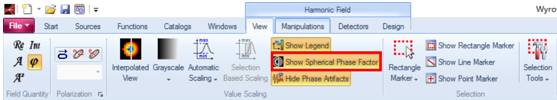

为了显示包括透镜函数的完整相位调制,在相位视图上单击鼠标右键按钮,并选择显示球面相位因子(Show Spherical Phase Factor)或者在View标签下选择显示球面相位因子(Show Spherical Phase Factor)。

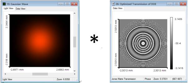

将照明光束和相位透过率函数相乘,即得到透过率函数之后的场Eout(x,y)。
相互激活这两个场后,然后按“*”键或点击Manipulation→Array-Array Operation→Multiplication,并且选择这两个窗口和选择Multiplication。
保留生成的场。它将用于计算光束整形镜的光学函数。

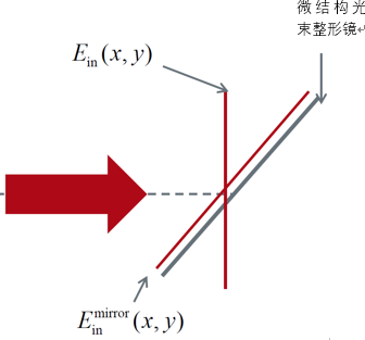

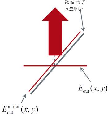

计算反射镜的光学函数需要计算入射激光光束和反射镜平面上的反射激光光束。
VirtualLab Fusion:衍射光束整形镜的优化(2)的图9

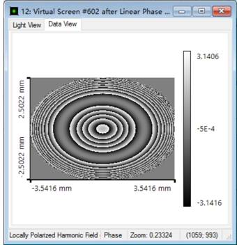

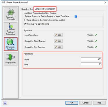

-45°的角度倾斜会引入一个45°角的线性相位。线性相位删除(Linear Phase Removal,基于可编程元件)元件会删除这个线性相位,因为在之后的模拟中将不需要引入的线性相位,而这将减小数值计算量。
双击线性相位删除(Linear Phase Removal)元件以进入编辑界面。
VirtualLab Fusion:衍射光束整形镜的优化(2)的图11
倾斜角必须重新输入到线性相位删除(Linear Phase Removal)元件中。
必须使用笛卡尔角度。
VirtualLab Fusion:衍射光束整形镜的优化(2)的图12

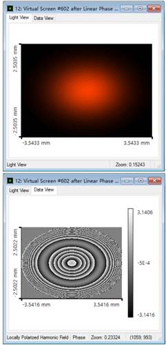

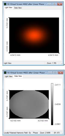

镜平面上照明激光光束的强度(上图)和相位(下图)
这是输入
保留场。以用于计算反射镜的光学函数。

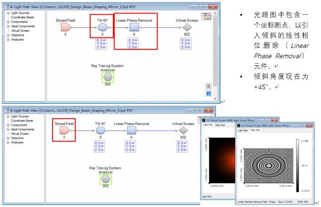

计算镜平面上的反射激光光束。
使用光路图Sc559_Design Beam Shaping Mirror_2.lpd。
场Eout(x,y)来自先前的设计,即假定没有镜子但是有一个透射光束整形器。
Eout(x,y)是在之前的设计中计算的透过率函数之后的场。
VirtualLab Fusion:衍射光束整形镜的优化(2)的图14
计算反射镜平面上的反射场需要先前计算光束整形器透过率函数之后的场Eout(x,y)(右图)。
在光路图上双击Stored Field source并且设置场Eout(x,y)。

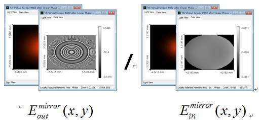

可以由在反射镜平面上的反射激光光束和在反射镜平面上的入射激光光束来计算光束整形反射镜的光学函数。
VirtualLab Fusion:衍射光束整形镜的优化(2)的图17
通过Manipulations→Array-Array Operation→Division (正确的选择这两个窗口的顺序并进行相除)以获得光束整形反射镜的光学函数。

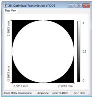

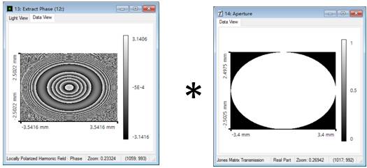

光函数的振幅函数应当予以纠正,以便使其完全对应于反射镜6.8mm×5mm的孔径尺寸。
提取光学函数的相位(Manipulation→Field Quantity Operations→Extract→Phase)。

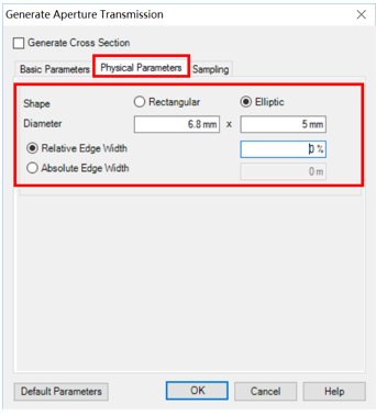

生成一个直径6.8mm×5mm的孔径透过率函数(Function→Aperture)。
VirtualLab Fusion:衍射光束整形镜的优化(2)的图20

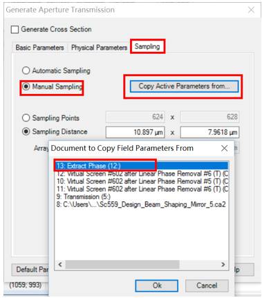

选择采样页面并且将孔径函数的采样距离调整为反射镜的光学函数采样距离。
选择手动采样(Manual Sampling)。
点击Copy Active Parameters from。
选择反射镜光学相位函数的窗口。
单击OK,然后关闭孔径对话框。
VirtualLab Fusion:衍射光束整形镜的优化(2)的图21
将反射镜的光学相位函数乘以生成的孔径函数。
激活上面两个光场后,按“*”键或点击Manipulations→Array-Array Operation→Multiplication使之相乘。

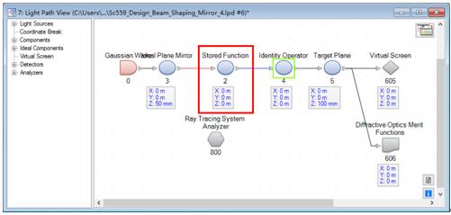

光学函数应该添加到光束整形系统Sc559_Design Beam Shaping Mirror_4.lpd。
VirtualLab Fusion:衍射光束整形镜的优化(2)的图24

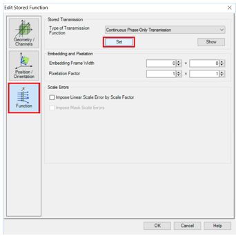

双击Stored Function来打开元件对话框。
选择Function页面然后点击Set按钮以将生成的Transmission导入其中。
VirtualLab Fusion:衍射光束整形镜的优化(2)的图25

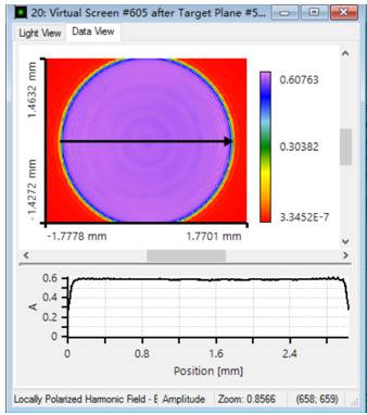

系统分析得到了目标屏上的强度分布,如左图所示。
效率是99%而SNR为41dB。
注意优化函数结果显示在探测器结果窗口,在主窗口的左下角。

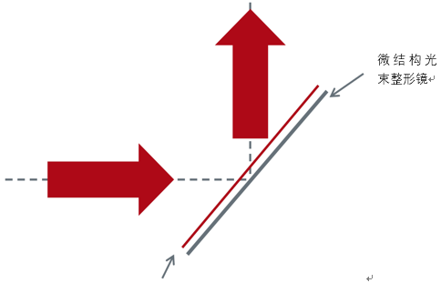

这个案例演示了如何设计微结构反射镜的光学函数。
微结构反射镜的加工需要表面轮廓,而不是一个光学函数。下一个将解释基于给定的光学函数来计算微结构表面轮廓。

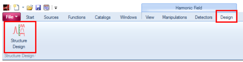

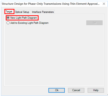

使用透过率函数或加载文件Sc559_Design Beam Shaping Mirror_5.ca2以激活结构设计窗口。
开始VirtualLab结构设计(Design→Structure Design)。
VirtualLab Fusion:衍射光束整形镜的优化(2)的图28

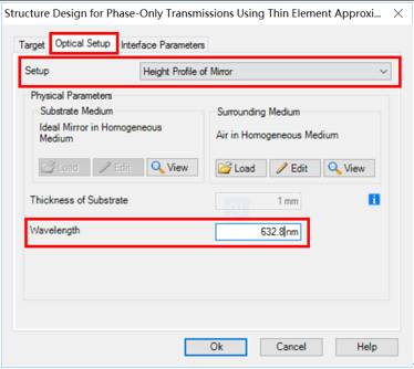

选择光学设置(Optical Setup)标签
选择反射镜高度轮廓(Height Profile of Mirror),输入设计波长。
VirtualLab Fusion计算镜的高度剖面,假设垂直入射光。
表面高度必须在第二步纠正,因为光程长度将与45°入射角略有不同。

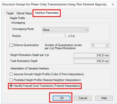

•        切换到界面参数(Interface Parameter)标签。
•        基于光学函数的每个采样点来计算表面轮廓高度。
•        应该选择菲涅耳插值以允许VirtualLab Fusion通过插值在采样点间重构表面轮廓。
•        菲涅耳插值是三次插值,能够探测并保持表面菲涅耳区之间的跳跃。

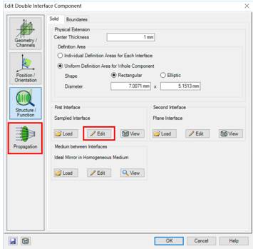

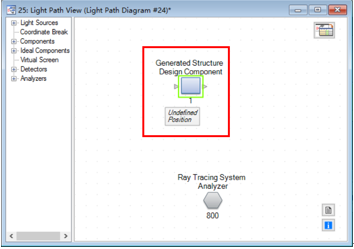

双击生成包含反射镜表面的双界面元件。
通过采样界面模拟反射镜表面。
点击Edit按钮
VirtualLab Fusion:衍射光束整形镜的优化(2)的图31
VirtualLab Fusion:衍射光束整形镜的优化(2)的图32

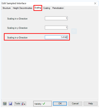

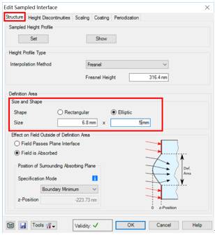

选择缩放(Scaling)标签并且在z方向输入1.4142。
VirtualLab Fusion:衍射光束整形镜的优化(2)的图33
调整反射镜孔径直径和形状来满足您的需求。
