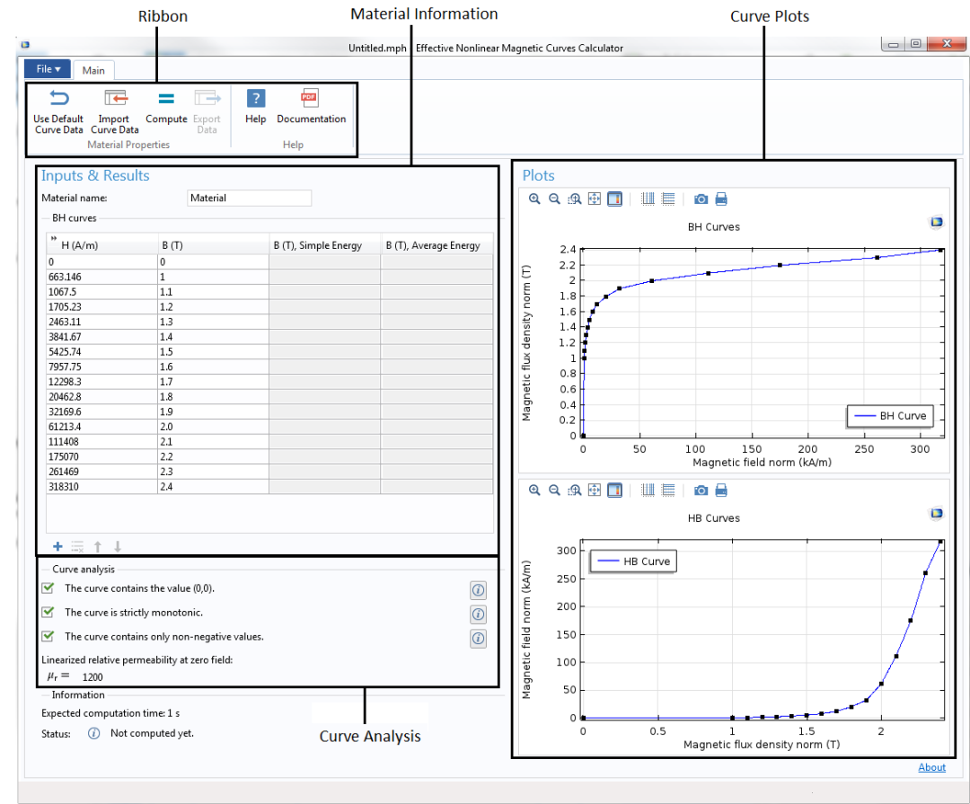

用户界面由四个不同的部分组成:功能区、材料信息(输入和结果)、曲线图和曲线分析,如下图所示。磁通密度(B)和磁化场(H)的材料数据可以直接在表格中输入,也可以使用菜单上的导入曲线数据按钮从文本文件中导入。
在 COMSOL 中模拟非线性磁性材料的图2
有效非线性磁曲线计算器仿真 App 的用户界面。

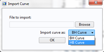

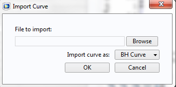

功能区部分包含用于不同操作的六个按钮。单击使用默认曲线数据按钮来使用应用程序中已经加载的默认输入 B-H 曲线。如果要使用自己的曲线,请单击导入曲线数据按钮来打开导入曲线对话框(如下图所示),然后导入 用于 B-H 或 H-B 曲线的包含插值数据的文本文件。在导入曲线对话框中,通过单击浏览按钮指定要导入的文件。
导入的文本文件必须包含由空格字符或逗号分隔的值对,每行一对。从导入曲线作为组合框中选择B-H 曲线 或H-B 曲线。对于 B-H 曲线,第一列表示 H 值,第二列表示 B 值,反之亦然。默认数据表将替换为导入的数据,如果需要,可以在表中对它进行编辑。可以使用表格下方的按钮添加或删除行。
在 COMSOL 中模拟非线性磁性材料的图3
在 COMSOL 中模拟非线性磁性材料的图4
功能区部分中的导入曲线数据按钮对话框。
在曲线分析部分中,每次修改或从文件导入数据时,都会自动分析曲线数据。曲线分析包括三个条件,导入的数据必须满足这些条件:曲线必须包含值(0,0);曲线必须是严格单调的;曲线必须是非负的。如果不满足这些条件中的任何一个,请修改表中的值来纠正这个问题。零场处的线性化渗透率(H = 0 处的曲线斜率)也会被计算并显示。

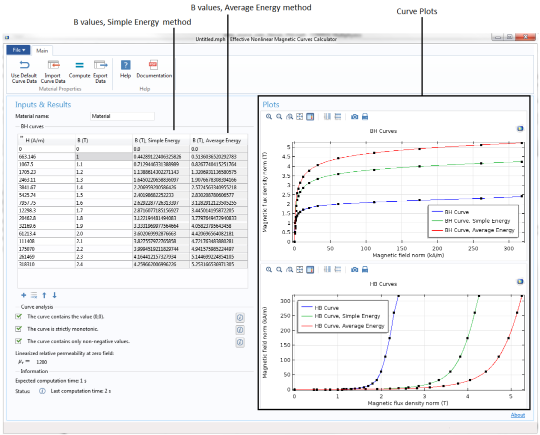

修改或导入数据后,单击功能区中的计算按钮,使用简单能量和平均能量方法计算有效曲线。简单能量和平均能量方法的有效 B 场的计算值显示在表的最后两列。这两种方法的原始 B-H 和 H-B 曲线以及 Heff(B) 和 Beff(H) 曲线的绘图都会显示在图形窗口中,如下图所示。
在 COMSOL 中模拟非线性磁性材料的图5
仿真 App 的用户界面,显示计算的数据和磁曲线图。

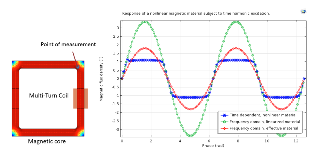

为了在 COMSOL Multiphysics 中说明有效 H-B/B-H 曲线材料模型,让我们来看一下由单臂上的多圈线圈激励的方形闭合磁芯,如下右图所示。在磁场 物理场接口中通过安培定律模拟磁芯,使用三种不同的材料类型:非线性 H-B 曲线、非线性有效 H-B 曲线和线性材料。
第一个非线性H-B曲线模型在时域中求解,而其他两个材料模型在 1 kHz 频域中求解。我们测量并比较了所有三种不同材料模型的磁芯内部一个角的磁通密度,请参看下图右。正如预期的那样,有效 H-B/B-H 曲线模型在时域中的结果更接近非线性 H-B/B-H 曲线模型。然而,与其他两个模型不同,时域模型仍然表现出更高的谐波。与其他两个模型相比,线性材料模型有很大不同。因此,对于许多高次谐波并不重要的应用,有效 H-B/B-H 曲线可能是合适的,因为它们的计算成本较低。您可以在官网下载有效 H-B/B-H 曲线验证模型案例查看。
在 COMSOL 中模拟非线性磁性材料的图10
磁芯的磁通密度模表面图(左)。三种材料模型的磁芯内部点的磁通密度模的比较(右)。
