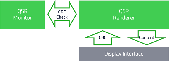

Qt Safe Renderer Monitor
    • 我们在QSR 2.0中引入了一个全新的模块——Qt Safe Renderer Monitor。它是依据MISRA-C标准设计并实现的,以确保安全项的显示内容的完整性。更多详细信息请参见https://www.qt.io/blog/qt-safe-renderer-monitor 和 https://www.qt.io/blog/qt-safe-renderer-monitor-debugging-the-safety-application
    Qt Safe Renderer 2.0版发布的图3
    针对高通骁龙SA8155P的渲染输出校验
    • 我们为高通骁龙系列芯片增加了特定的支持,使板载显示处理器(DPU)的CRC计算能够用于输出校验。关于如何实现输出校验,请参见https://doc.qt.io/QtSafeRenderer/qtsr-outputverification.html
