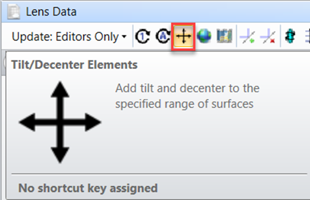

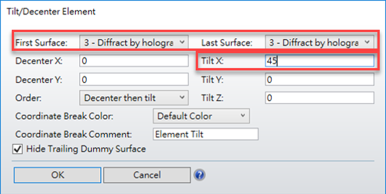

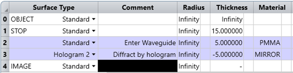

首先在光阑后添加两个表面,设置如下图所示。然后使用倾斜/偏心工具将全息图表面围绕 X 轴旋转45度。

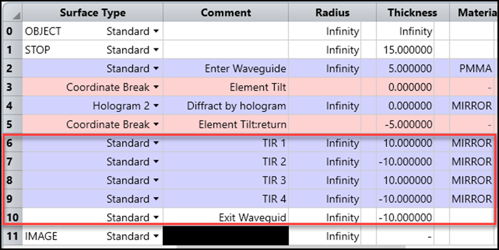

为了模拟光在波导中的传播,我们在全息图表面之后再添加5个表面。前4个表面模拟波导的侧边,光在那里发生全反射 (TIR) 并从最后一个表面离开波导材料。
如何利用 Zemax OpticStudio 模拟 AR 系统中的全息光波导的图8
如何利用 Zemax OpticStudio 模拟 AR 系统中的全息光波导的图9

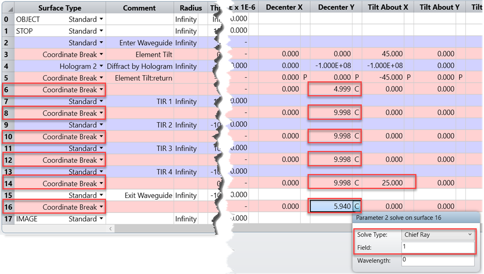

接下来,我们可以使用主光线求解使每个镜面的中心都位于主光线上。主光线求解只适用于坐标间断面,所以我们需要在每个表面之前添加坐标间断。为偏心x或y参数设置求解时,主光线求解会自动设置数值,使得在指定波长(波长0表示主波长)所选视场的真实主光线,位于坐标间断之后表面的中央。如下图所示,插入6个坐标间断面,并在每个断点的“ Y-偏心 (Decenter Y) ”参数上放置一个主光线求解。
如何利用 Zemax OpticStudio 模拟 AR 系统中的全息光波导的图10
如何利用 Zemax OpticStudio 模拟 AR 系统中的全息光波导的图11

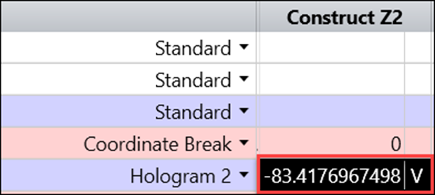

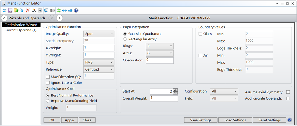

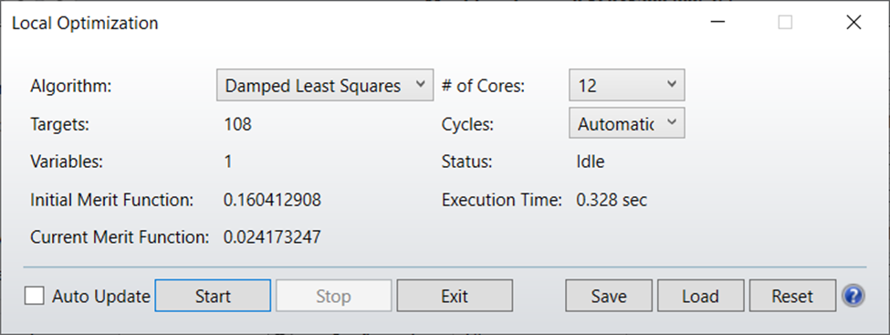

至此,初步设计已基本完成,我们将开始优化系统。首先,使用优化向导设置RMS光斑大小作为像质标准。然后将构造Z2设置为变量,这样我们可以快速修改全息图的光角度。
如何利用 Zemax OpticStudio 模拟 AR 系统中的全息光波导的图12
如何利用 Zemax OpticStudio 模拟 AR 系统中的全息光波导的图13

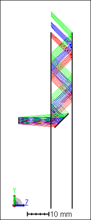

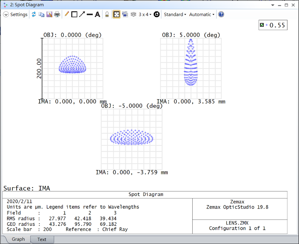

第一次优化的结果显示了在像面上实现最小的RMS光斑半径时所需的全息图光焦度最佳结果。有了初始设计之后,我们将对这个系统进行一系列优化,包括扩大FOV、增加入瞳的直径(相当于增加眼动范围)、使波导更薄等。
如何利用 Zemax OpticStudio 模拟 AR 系统中的全息光波导的图14
如何利用 Zemax OpticStudio 模拟 AR 系统中的全息光波导的图15
如何利用 Zemax OpticStudio 模拟 AR 系统中的全息光波导的图16
如何利用 Zemax OpticStudio 模拟 AR 系统中的全息光波导的图17

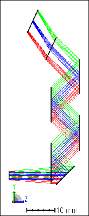

从第一部分文章的优化得到的最后系统开始优化,我们需要进一步提高其光学性能。首先,让我们收紧规格参数:
•设置入瞳直径 = 4 mm
•放大 FOV 到 +/- 8度
•使波导薄于6 mm,如下所示
如何利用 Zemax OpticStudio 模拟 AR 系统中的全息光波导的图18

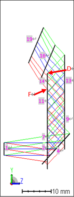

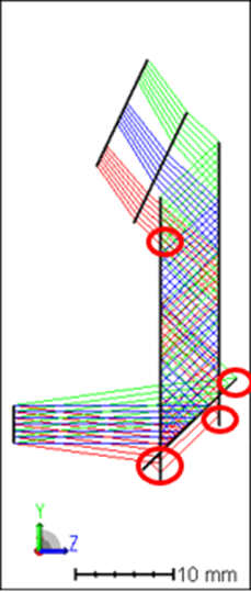

这时,你会发现当我们试图收紧设计参数时,设计将会变得不切实际。为了解决这个问题,我们需要限制设计参数,以确保光线遵循满足物理意义的路径。我们将使用评价函数中的相关操作数强制执行以下 3 个条件:
1.当光线应该在波导内部时,它们不能在波导外部传播
2.光线不能到达全息面的后方
3.光线必须从波导管的顶部射出而不撞击侧面

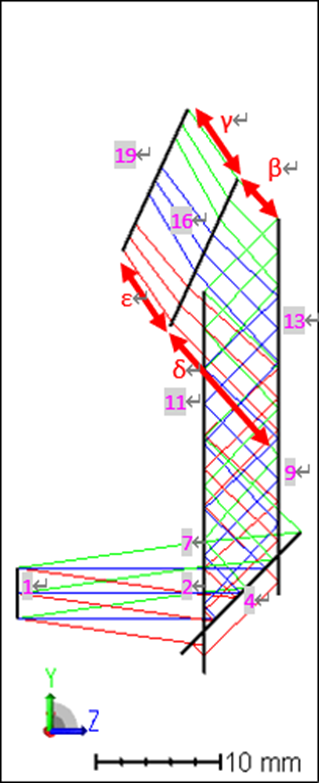

如何利用 Zemax OpticStudio 模拟 AR 系统中的全息光波导的图19

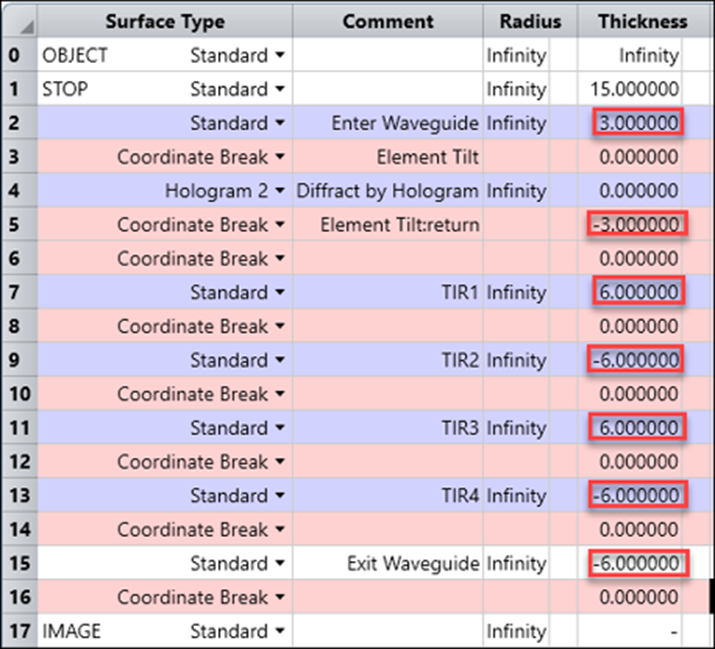

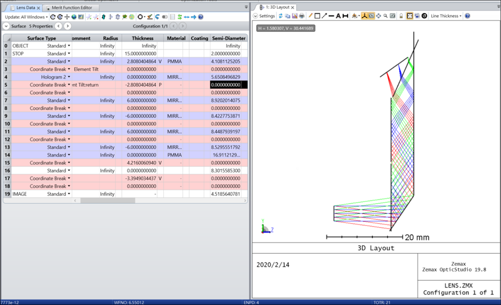

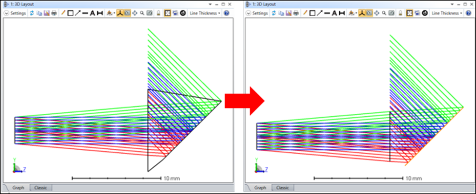

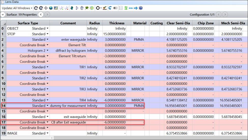

为了便于优化,我们首先在表面 13(设置材料为PMMA)之后添加一个虚拟面。这个曲面将被用作一个参考曲面,以确保系统的几何形状是正确的。接下来,在表面 17 的波导出口之后添加一个坐标间断面,然后将现有的表面厚度剪切并粘贴到新的坐标间断面厚度,这个新表面将用于倾斜像面。
如何利用 Zemax OpticStudio 模拟 AR 系统中的全息光波导的图20

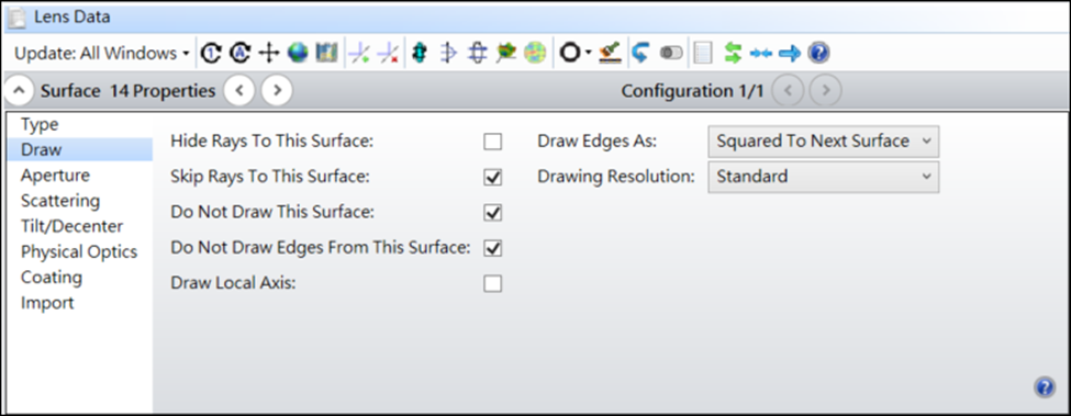

为了更清晰地观察系统视图,对表面 14 的表面属性 (Surface Properties) …绘图 (Draw ) 做如下更改:
如何利用 Zemax OpticStudio 模拟 AR 系统中的全息光波导的图21

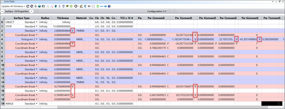

与此同时,为了实现我们的目标,我们可以在设计中加入更多的变量,让设计更加自由。首先,允许全息图移动和倾斜,使用以下设置:
1.将表面厚度 5 与表面厚度 2 用拾取求解关联,缩放因子 -1
2.将表面 2 的厚度设置为变量
3.将全息图的 X-倾斜 设置为变量
其次,将全息图 2 表面的构造 Z1、Y2、Z2 参数设置为变量,使构造光可被修改。第三,将表面 15 和表面 17 的厚度和这两个面关于 X 的倾斜度设置为变量,使波导的出口面可以移动和倾斜。

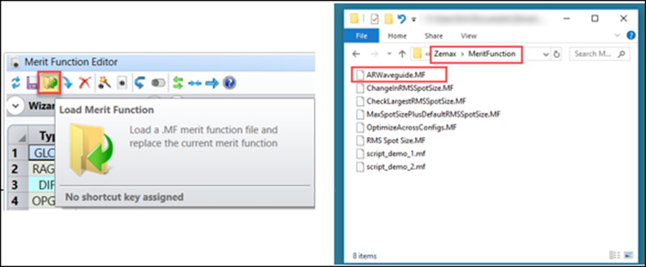

在添加曲面和设置变量后,下一步是利用评价函数来实现对系统的真实控制。我们使用光斑大小作为标准建立了默认评价函数,并为表面的位置上添加详细的限制。所有新添加的操作数都是为优化程序提供一个物理上实用的解决方案。你只需要下载文件“ ARWaveguide.MF ”并复制到 Documents\Zemax\MeritFunction 文件夹中,然后从评价函数编辑器中使用载入评价函数 (Load Merit Function) 按钮。下面的步骤描述了所有构成此评价函数的操作数。

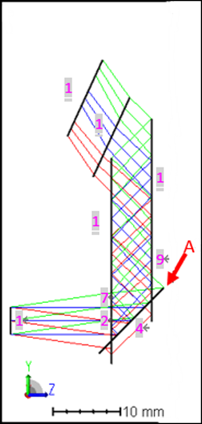

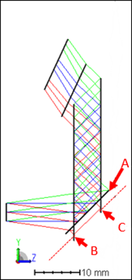

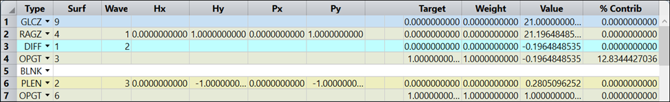

首先,我们将防止全息图与波导的侧面重叠,从下图你可以看到点 A 在表面 9 的右边。利用 RAGZ 求出曲面 4 上点 A 的位置,并约束其 Z 位置小于曲面 9 的 Z 位置。其次,从波导入口到全息图的距离必须是正值,使用 PLEN 操作数确保这个长度应该大于 0。
如何利用 Zemax OpticStudio 模拟 AR 系统中的全息光波导的图24
如何利用 Zemax OpticStudio 模拟 AR 系统中的全息光波导的图25

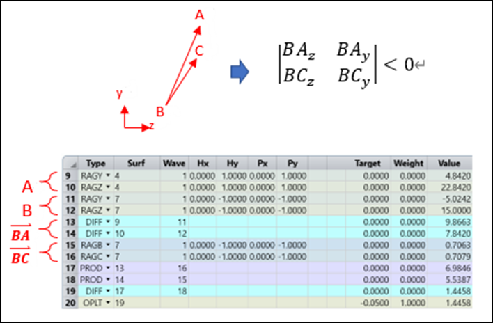

步骤二
第二,我们将点 A 限制在如图所示直线 BC 的左边,这里要用到的一个有用的概念是向量积。根据右手规则,如果你想让直线 BA 保持在直线 BC 的左边,那么诀窍就是计算出直线 BA 和直线 BC 的行列式作为判定标准,并且目标值小于零。用 RAGY 和 RAGZ 求点 B 和点 A 的坐标,用 RAGB 和 RAGC 操作数可以很容易地求出直线 BC 的单位向量。
如何利用 Zemax OpticStudio 模拟 AR 系统中的全息光波导的图26
如何利用 Zemax OpticStudio 模拟 AR 系统中的全息光波导的图27

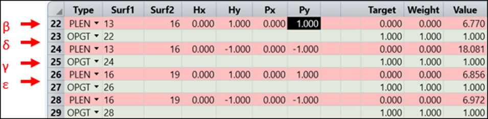

步骤三
下一步是确保光线在表面 13 和 16 之间以及表面 16 和 19 之间的传播可行,这需要限制所有相关的 PLEN 操作数都为正数。
如何利用 Zemax OpticStudio 模拟 AR 系统中的全息光波导的图28
如何利用 Zemax OpticStudio 模拟 AR 系统中的全息光波导的图29

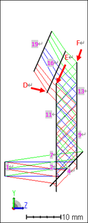

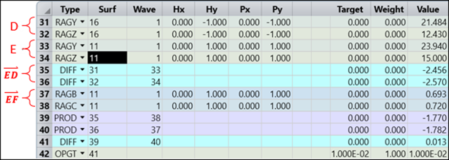

第四步,按照第二步的操作将控制点 D 移至 EF 线左侧。这一次通过计算两个向量 EF 和 ED 之间的行列式来实现这个控制。
如何利用 Zemax OpticStudio 模拟 AR 系统中的全息光波导的图30
如何利用 Zemax OpticStudio 模拟 AR 系统中的全息光波导的图31
步骤五

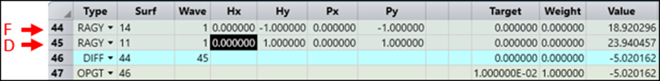

最后的约束条件是点 F(边缘光线穿过表面 14)的 Y 位置必须大于点 D 的 Y 位置,如下图所示。为了得到点 F 的位置,我们需要使用虚拟曲面 14:
如何利用 Zemax OpticStudio 模拟 AR 系统中的全息光波导的图32
如何利用 Zemax OpticStudio 模拟 AR 系统中的全息光波导的图33

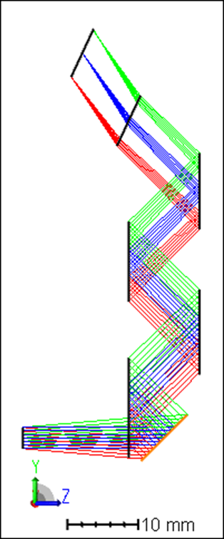

一旦所有这些限制都设置完毕,优化系统将实现一个物理上可行的设计。您会发现这个系统的性能受到像散的限制,这个问题可以通过用光学构造全息图替换全息图 2 来解决。
如何利用 Zemax OpticStudio 模拟 AR 系统中的全息光波导的图34
最后的系统可以在文章的附件中找到。
