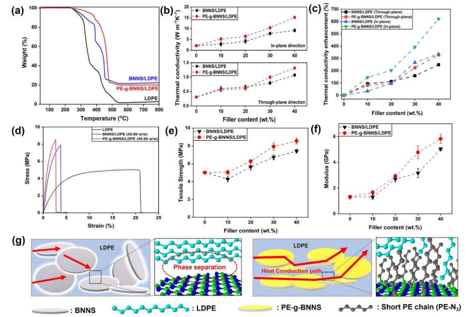

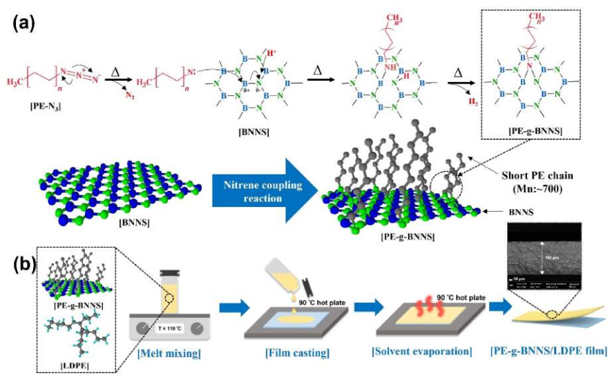

韩国的Joong Hee Lee教授 和Ok-Kyung Park教授联合在关于BNNS/LDPE聚合物复合材料的界面热阻问题方向取得新进展。该团队报道了一种有效的合成方法,通过与短PE链支化氮化硼纳米片(BNNS)杂化制备低密度聚乙烯(LDPE)基多功能复合材料,用于高性能热熔胶(HMA)型热界面材料(TIM)。为了提高BNNS/LDPE的热力学性能,通过硝基偶联反应,对BNNS表面进行了短PE链(PE-g-BNNS)的改性,提高了BNNS与LDPE之间的界面结合力。
结果表明,与BNNS/LDPE相比,PE-g-BNNS /LDPE的平面导热系数提高了22%,垂直面内导热系数提高了66%。与纯LDPE相比,其热辐射性能也提高了约11%。此外,与纯LDPE相比,PE-g-BNNNS /LDPE的抗拉强度提高了66%,模量提高了350%,表明PE-g-BNNNS /LDPE可以作为TIM来满足高科技电子器件的应用要求。

图1. 膜材料制备工艺示意图。

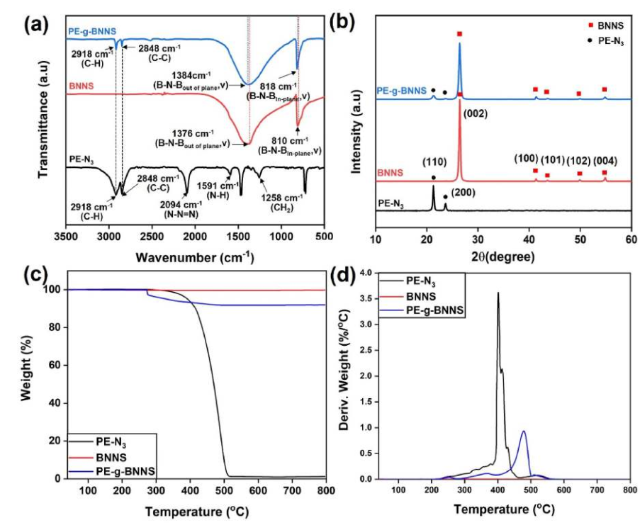

图3. PE-g-BNNS的XPS能谱图。

图5. 复合材料的机械性能和导热系数。

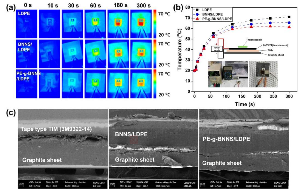

图6. 复合材料的热管理性能和截面结构示意图。
