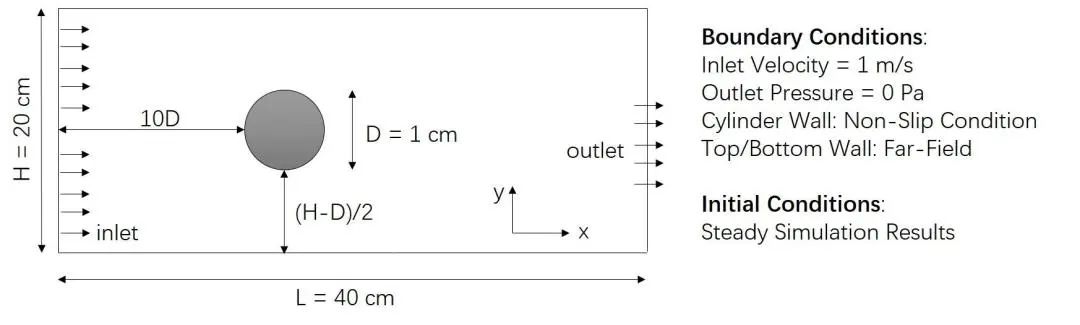

二维非定常不可压缩圆柱绕流是一种典型的非定常不可压缩流体现象,包含了流动边界层、流动分离、逆压梯度、粘性耗散等典型的流动现象,常常被用来验证数值求解算法。在本论文中,我们也选用圆柱绕流作为验证案例,选取的圆柱绕流几何和边界设置如图2所示。
整体流动为长方形区域,左侧为速度入口,右侧为压力出口,上下界面为无限远界面(即不设置边界条件),中间放置了一个直径为D=1cm的圆柱。圆柱表面满足无滑移条件,速度为0m/s。左侧入口的速度为1m/s,右侧的压力为0Pa。流体的运动粘性系数为 0.4cm2/s ,密度为1kg/m3。根据上述参数,可以确定流动的雷诺数Re=250。流动的初始时刻状态由CFD软件OpenFOAM进行非定常模拟结果得到,其中OpenFOAM的时间步长设置为0.5ms。这里说明下,OpenFOAM采用的是有限体积方法(FVM)去求解下列纳维-斯托克斯方程组:
    (1)
    (2)
其中方程(1)为连续性方程,   代表速度矢量,   表示进出控制体的质量差,因为本案例采用不可压缩流动,因此进出控制体的质量差为0;方程(2)为动量方程,   表示流体运动粘性系数,   表示流体密度,   表示控制体上的静压,   表示作用在控制体上的体积力(本案例里为0)。
基于PINN的极少监督数据二维非定常圆柱绕流模拟的图6 图2  二维圆柱绕流示意图及初始和边界条件

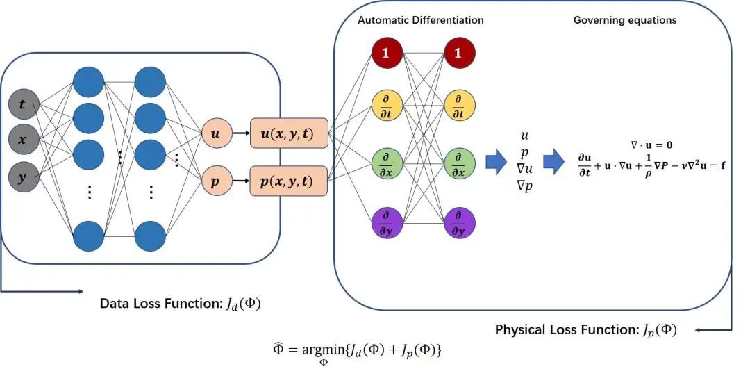

区别于OpenFOAM的有限体积法(FVM),物理信息约束神经元网络(PINN)利用神经元网络能逼近任意光滑函数的能力,来进行无网格求解纳维-斯托克斯方程组。本文构建的PINN网络结构示意图如图3所示。
神经元网络为一个全连接层网络,输入为3个神经元节点,分别对应流动的时间(t)和坐标(x,y),输出为3个神经元节点,分别对应流动的横向速度(u)、纵向速度(v)和静压(p)。在图3中,为了简便表达,采用速度矢量形式( )来展示。
为了求解纳维-斯托克斯方程组,在神经元网络的损失函数项引入了物理信息约束,使得神经元网络既可以在数据层面得到训练,也可以在物理规律层面得到训练。具体损失函数的定义方式见下一节。

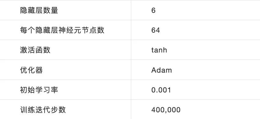

本文采用的神经元网络参数见表1。除了输入和输出的神经元节点,一共有6层隐藏层,每层包含64个神经元节点,激活函数为tanh,优化器为Adam,初始学习率为0.001,训练迭代步数为40万。
基于PINN的极少监督数据二维非定常圆柱绕流模拟的图8
表1 神经元网络参数设置
基于PINN的极少监督数据二维非定常圆柱绕流模拟的图9 图3 物理信息约束神经元网络结构示意

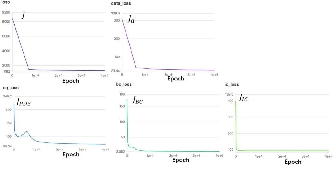

根据表1给的参数,在NVIDIA V100-32GB显卡上进行了不同监督点布局的模型训练。在训练40万步后,各损失函数项均收敛,其中一个模型的训练损失函数下降曲线如图5所示。
基于PINN的极少监督数据二维非定常圆柱绕流模拟的图15 图5  PINN训练过程损失函数曲线

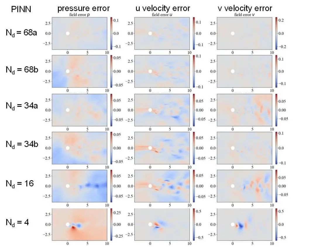

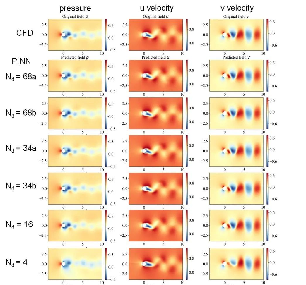

利用训练好的模型,我们将PINN计算的结果与OpenFOAM的FVM方法计算结果对比,如图6和图7所示。可以看到,在所有的监督点布局情况下,对全流场信息(u, v, p)PINN均能取得与OpenFOAM的FVM方法接近的计算结果,两者的绝对误差从全流场来看也较低。对于   的监督点布局,PINN的计算结果也能较好的捕捉到圆柱后涡的脱落现象。

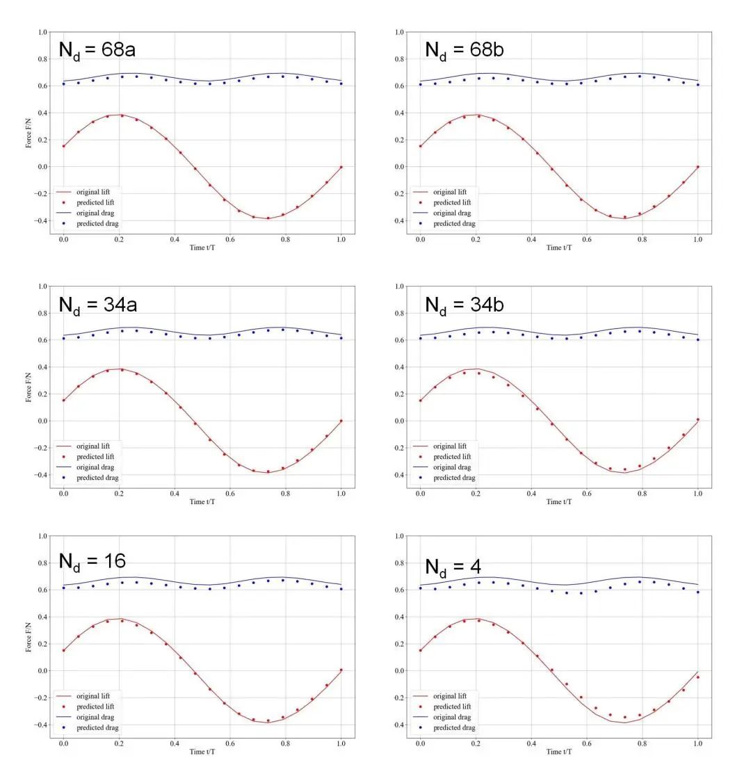

进一步的 ,圆柱表面的升力和阻力也进行了对比,见图8。从对比结果来看,PINN可以在只需要4个监督点的情况下,得到与OpenFOAM类似的结果。

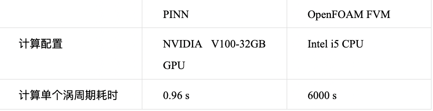

表2对比了训练好的PINN与OpenFOAM的FVM方法的计算耗时,可见在类似计算配置的情 况下,PINN方法比OpenFO AM的FVM减少了3个数量级的计算耗时。
基于PINN的极少监督数据二维非定常圆柱绕流模拟的图17 表2  PINN与FVM计算耗时对比
基于PINN的极少监督数据二维非定常圆柱绕流模拟的图18 图6  不同监督点布局下PINN与FVM方法对比(静压、横向流速、纵向流速)
基于PINN的极少监督数据二维非定常圆柱绕流模拟的图19 图7  不同监督点布局下PINN与FVM方法对比误差(静压、横向流速、纵向流速)
基于PINN的极少监督数据二维非定常圆柱绕流模拟的图20 图8  不同监督点布局下PINN与FVM方法对比(升力和阻力)
