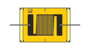

1. HBM埋入式应变片 - LI66-10/350
测量结果PK | 常规应变片vs埋入式应变片的图1
- 10mm测量栅丝
- 350 Ohm
- 销长: 15mm
- 温度范围: -40°C到+180°C(-40°F到+356°F)

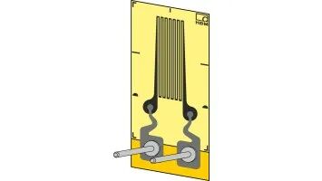

2. HBM 常规应变片 - LY21-6/350
测量结果PK | 常规应变片vs埋入式应变片的图2
- 6mm测量栅丝
- 350 Ohm
- 温度范围: -200°C到+200°C(-328°F到+392°F)

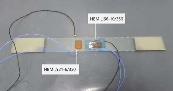

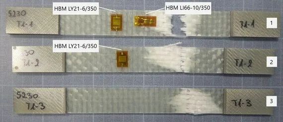

试样在以下条件下进行测试:
  • 1号试样:在表面安装LY21应变片 + 埋入LI66应变片
  • 2号试样:仅在表面安装LY21应变片
  • 3号试样:不 安装任何应变片(用伸长计测试)
对试件进行单轴拉伸试验,50 N预加载,直至达到2 mm/min速度并断裂失效。试验条件为23°C,相对湿度为50%。

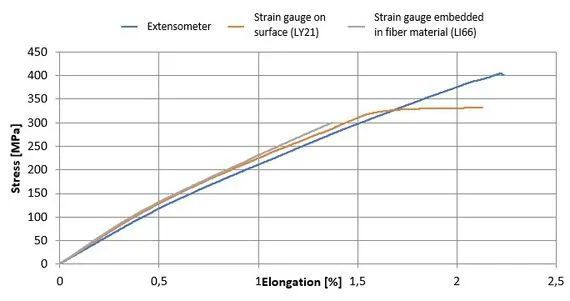

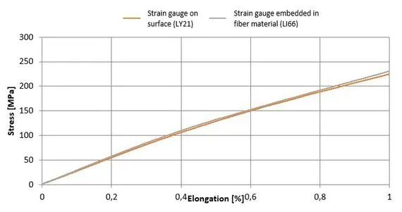

  • 应变片给出的应力/应变测量 结果非常相似 。在复合材料中嵌入LI66应变片对试件没有可测量的影响。安装在复合材料上的LY21应变片没有显示任何可测量的效果或分层。
  • 所有试件的 裂纹位置 在同一区域。
  • 图表显示了应变片失效(信号丢失)之前的应力/应变行为。三个试件的复合材料 极限破坏约为400MPa 埋入式应变片 试件更快显示出故障,这是因为引脚和导线之间的连接丢失。

埋入式应变片LI66和常规应变片LY21之间的比较
