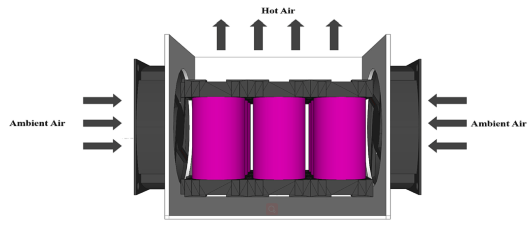

探究锂离子电池热管理的主被动冷却方法的图6
图3.电池模组风冷结构示意图。

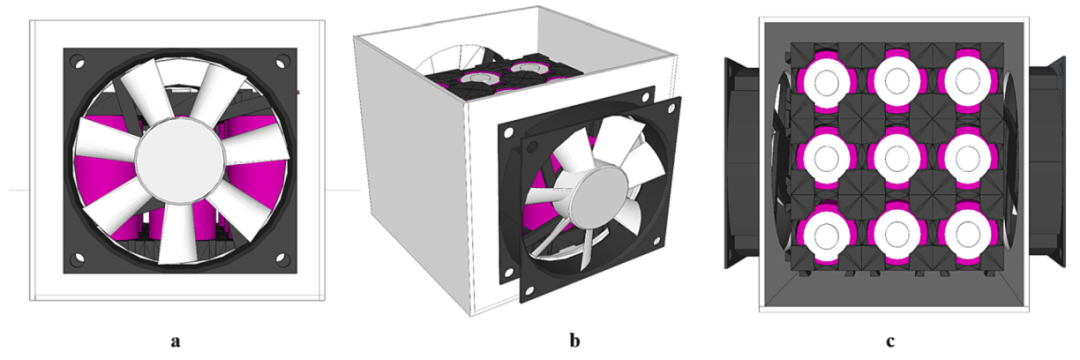

探究锂离子电池热管理的主被动冷却方法的图7
图4.风冷三维结构示意图。

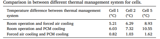

表4.不同模组在不同条件下的热管理能力。
探究锂离子电池热管理的主被动冷却方法的图13
