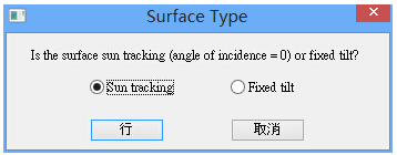

当脚本运行时,一个对话框将会提示:需要模拟的表面类型,如图1所示。Bird Simple Spectral Model可用于模拟太阳光谱辐射到以下表面中的一个:
1. 太阳追踪:太阳光入射到表面上的角度始终为0。
2. 固定倾斜:表面朝向固定的位置,太阳在表面上的入射角取决于太阳的位置。

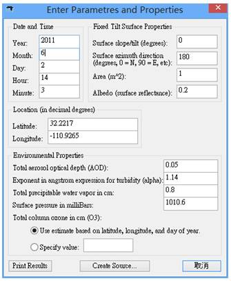

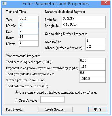

根据选择的表面类型,接下来显示的是对话框2或3。如图2和3所示,这两个对话框几乎是相同的,而固定倾斜表面需要几个与表面方向相关的额外参数。
FRED软件运用之太阳光源生成器的图2
图2 对话框2:当表面是太阳追踪时的参数和属性
FRED软件运用之太阳光源生成器的图3
图3 对话框3:如果表面是固定倾斜的参数和属性
以下是关于对话框2和3的一些要点和说明:
默认值是夏季美国图森市的估计值。
FRED软件运用之太阳光源生成器的图4
年、月、日都用来确定电子表格输入的“一年中的天数”。这是在给定的一年中从1月1号起经过的天的数目。年是用来调整闰年的。
纬度是+N, -S;经度是+E, -W。
反射率(表面反射率)在扩散辐照度计算中使用。
表面面积用于确定入射到表面上总的积分功率。这被设定为光源功率。
固定倾斜表面的方向是由两个参数定义:
表面斜率/倾斜是以度为单位的收集表面的倾斜角度。平的/水平(朝向直线上升)是0度。垂直是90度。
表面方位方向用度表示。这是表面倾斜的方向。北为0,东为90,南为180,西为270。
电子表格包含一个基于纬度、经度、和一年中天数的公式,用于估计柱层臭氧(O3)的总量。用户可以选择使用此公式估计或指定一个值。
点击“打印结果”,在输出窗口就会显示基于输入计算出的一些数值的摘要。该对话框再次出现,保持最后输入的值。将显示以下参数:

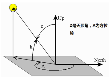

以度显示的太阳天顶角和方位。
FRED软件运用之太阳光源生成器的图5
表面上的太阳的入射角。
集成的直接、扩散和总的辐照度,以W/m2为单位。
总的辐照度是直接+扩散。
入射在表面上的总的积分功率(W)
为(总的辐照度)*(表面面积)
点击“创建光源”,保存所有值并显示下一个对话框。

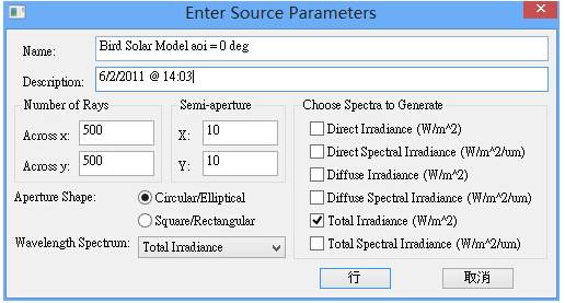

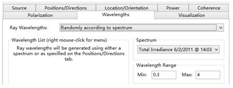

对话框4用于创建光源和对应的光谱,如图4所示。
FRED软件运用之太阳光源生成器的图6
图4 对话框4:光源和光谱参数

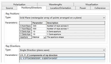

生成的光源是一个Detailed Source,光线位置选项为格子平面并制定尺寸、光线数和形状。
FRED软件运用之太阳光源生成器的图7
在单一方向上的光线点,是根据太阳到达收集表面上的入射角(θ),表示如下:
X分量:0
Y分量:sin(θ)
Z分量:cos(θ)
当它创建后,用户可以手动调整模型光源的位置和取向。
用户可以选择添加一个到六个之间相关的太阳光谱,总间距为0.3微米到4微米。在电子表格中使用Bird solar model,可以推断出直接/扩散/总的光谱辐照度(W/m2/μm)。直接/扩散/总的辐照度(W/ m2)是所有波长间隔内(在电子表格中也已经计算出)的光谱辐照度值的总和。
使用对话框中的下拉菜单“波长光谱”中选择的光谱,光源的波长定义为“根据光谱随机”。所选的频谱将添加到“光谱”文件夹,即使它没有在右手边作为生成的光谱之一检查。如果有需要的话,复选框允许添加额外的光谱。
