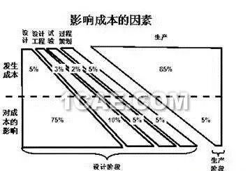

传统汽车车身开发工作采用串行工程的方法,易造成前后脱节。由于不能在过程中尽早考虑工艺规划、质量保证及制造工艺性等问题,使一些问题到后期才能暴露出来并加以解决,导致设计改动量大,产品开发周期长,产品成本高。众所周知,在产品寿命周期中,错误发现得越晚,造成的损失就愈越大。冲压SE工程将工艺规划和制造工艺性等问题及时反馈给产品部门,可以将“错误”消灭在设计阶段。

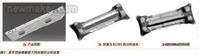

如果在模具加工完成后,使用原产品定义材料无法冲压出合格制件,那么将增加模具的调试周期,甚至导致模具报废,如果此时更换材料,车身碰撞将无法通过。因此,在冲压SE过程中,需要借助CAE分析软件(Autoform,Pam-stamp)对产品材料定义的合理性进行验证。

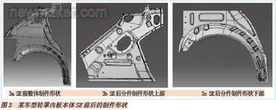

如图3所示,3a为某车型轮罩本体的整体结构,其拉延深度超过了500mm,如果按此数据开发模具,不但制件质量难以保证,其模具结构将异常复杂,给后期的模具调试及维修保养带来困难。为此,我们将此信息反馈给设计部门,设计部门将此件分为3b和3c两件,同时,焊接工艺部门按两件进行物流规划及夹具开发。

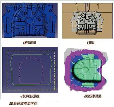

在汽车模具开发中,大件的模具结构复杂,装配及调试周期长,如果大件的成形工艺性在未得到验证前便投入模具的设计与制造,势必给后期生产及调试带来巨大的风险,冲压SE可对大型制件成形工艺性进行验证,以减少开模的风险。现以某车型后底板为例,介绍冲压SE验证成形工艺性的流程。确定工艺方案→制作模面b)→确定分模线c)→确定拉延筋线c)→确定板料线c)→CAE分析d)。图5为SE验证成形工艺性的过程流程图。
验证的过程其实是一个不断试错的过程,通过调整模面形状、板料线的尺寸及筋线的位置及拉延力,甚至于修改工艺方案,重新制作模面、板料线和拉延筋线,使之达到良好成形效果,在反复试错无法得到良好成形效果的情况下,提出产品设变,以减少后期设变修改模具的风险。
