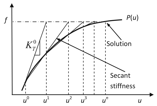

顾名思义,就是在迭代求解过程中,使用割线矩阵进行更新。
非线性有限元编程 | Incremental Secant Method的图1
割线法示意图
在上图中,我们可以看到,第一次迭代时,使用的是切线矩阵(与牛顿法相同),第2次迭代以后用的是割线矩阵进行更新。这样做的优点:计算过程中只需计算一次切线矩阵(求导),后续的过程不涉及公式的求导,迭代速度自然加快许多。接下来将割线法分别应用到单变量问题多变量问题

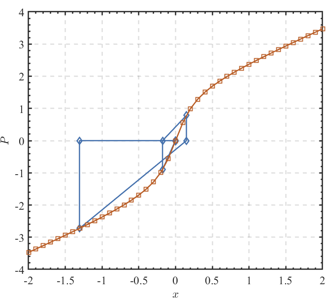

割线法求解过程(单变量)
非线性有限元编程 | Incremental Secant Method的图3
迭代过程

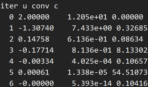

在该程序中,设置的初值为2.0,相对较大于精确值0,但是程序在经过6次迭代后达到收敛,由此可知,Incremental Secant Method对初值的依赖性远小于之前介绍的两种方法。

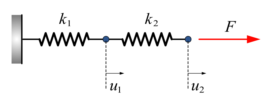

如下图所示,模型由两个弹簧单元组成,共3个节点,每个节点包含1个自由度,共3个自由度,模型右端受到 的集中载荷,左端固定,弹簧刚度与单元位移量相关,其中, ,试求 的值。假设单位统一,不计单位。
非线性有限元编程 | Incremental Secant Method的图4
一维非线性弹簧模型
每个弹簧元的平衡方程如下式:
整体刚度组装,去除0左端节点项(固支条件,划行划列)后的整体刚度方程可表示如下:
进一步讲上式化简为1个非线性方程组

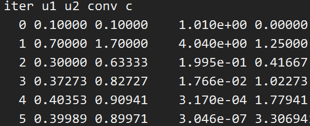

该程序经过5次迭代达到收敛,而且在设置初值时,不用考虑 这一物理关系,不依赖于初值的选定,具有较好的收敛性。
