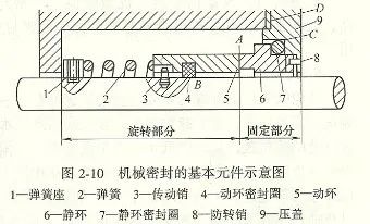

泵机械密封失效常见形式的图1
机械密封结构图
