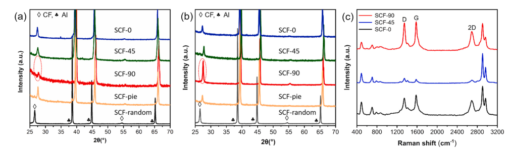

图2.复合材料的XRD图谱。

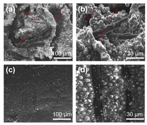

图3.不同倍数的SCF-random的SEM图像。

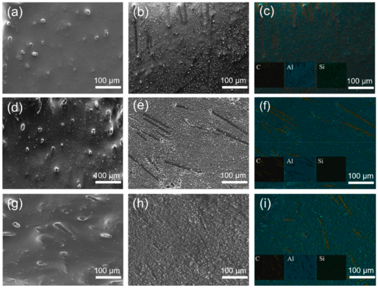

图4.不同角度(0◦,45◦和90◦)复合材料的SEM和EDS图像。

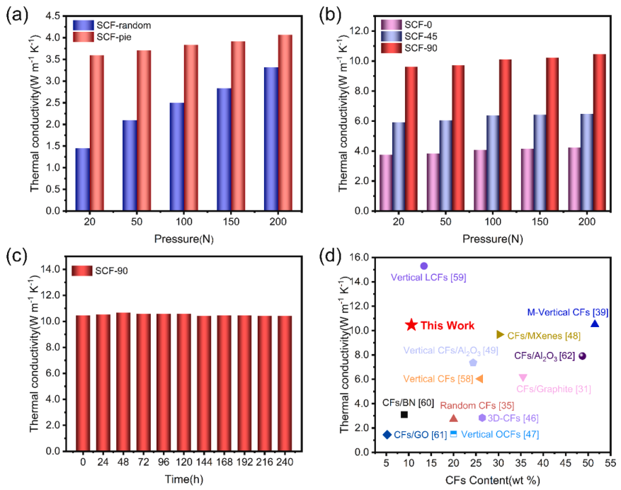

图5.不同条件下复合材料的热导率变化以及本文热导率和相关文献对比。

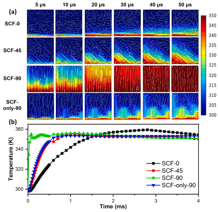

图6.SCF-0, SCF-45, SCF-90 和 SCF-only-90的有限元分析。

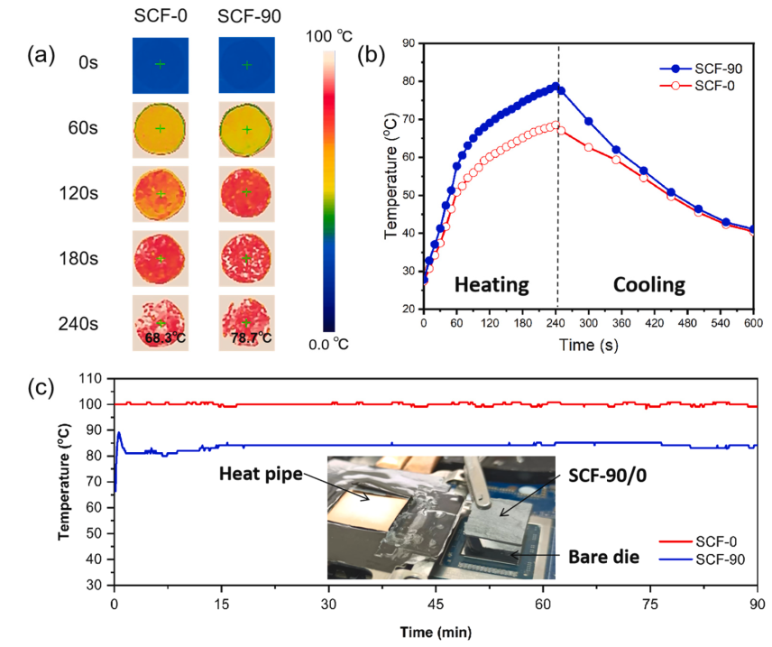

图7.复合材料SCF-0和SCF-90的热管理性能对比。
