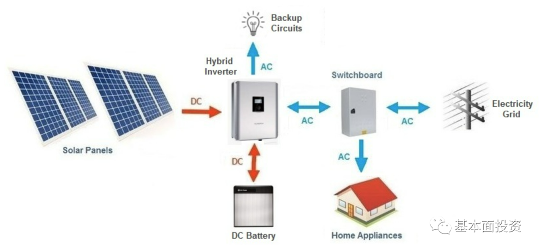

光储系统,包括太阳能组件、控制器、逆变器、蓄电池、负载等设备。目前主要有直流耦合和交流耦合两种技术路线,交流或直流耦合是指太阳能电池板耦合或连接到储能或电池系统的方式。太阳能组件和电池之间的连接类型可以是交流电或直流电。大多数电子电路使用直流电,太阳能组件产生直流电,电池储存直流电,然而大多数电器都在交流电上运行。

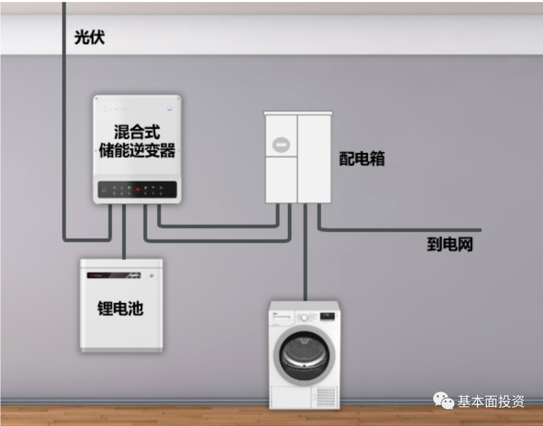

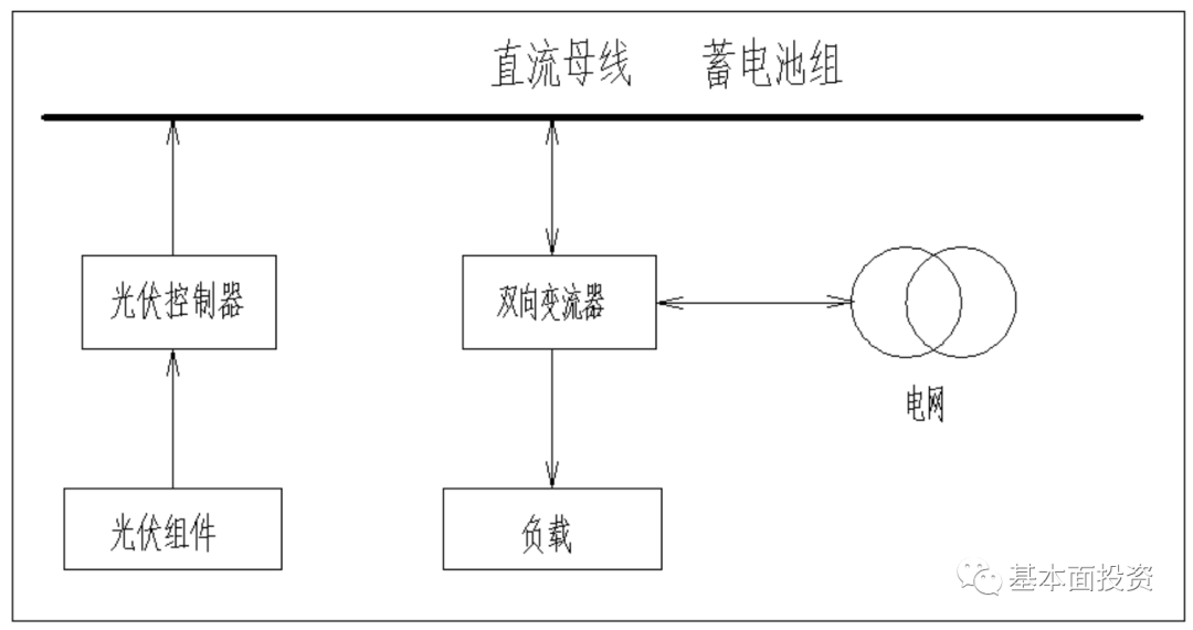

              混合型光伏+储能系统,即光伏组件发出来的直流电,通过控制器,存储到蓄电池组中,电网也可以通过双向DC-AC变流器向蓄电池充电。能量的汇集点是在直流蓄电池端。白天光伏发电首先供给负载,其次通过MPPT控制器来给蓄电池充电,储能系统连接在电网上,多余的电量可以并网;晚上电池放电供给负载,不足部分由电网补充;电网停电时,光伏发电和锂电池仅供电给离网负载,并网端负载无法使用。当负载功率大于光伏发电功率时,电网和光伏可以同时向负载供电。因为光伏发电和负载用电都不是稳定的,要依赖蓄电池平衡系统能量。另外,该系统也支持用户自行设置充电及放电时间来满足用户用电需求。
              直流耦合系统工作原理
              资料来源:spiritenergy,海通证券研究所
              混合型光伏+储能系统
              资料来源:固德威光伏社区,海通证券研究所
              混合逆变器集成了离并网功能,提高了充电效率。并网逆变器出于安全考虑,会在停电期间自动关闭太阳能电池板系统的电源。而混合逆变器能让用户同时拥有离网和并网功能,因此即使在停电期间也可以使用电力。混合逆变器简化了能源监控,可以通过逆变器面板或连接的智能设备检查性能和能源生产等重要数据。如果系统有两个逆变器,则必须分别监控它们。DC 耦合降低了 AC-DC 转换的损耗。电池充电效率约为 95-99%,而交流耦合则为 90%。
               混合逆变器经济、紧凑、安装简单。安装带有直流耦合电池的新混合逆变器可能比将交流耦合电池改装到现有系统更便宜,因为控制器比并网逆变器要便宜一些,切换开关比配电柜也要便宜一些,直流耦合方案还可以做成控制逆变一体机,设备成本和安装成本都可以节省。尤其是对中小功率的离网系统来说,直流耦合系统极具成本效益。混逆模块化程度高,新增组件和控制器很简便,可以使用成本相对较低的直流太阳能控制器轻松添加额外的组件。且混合逆变器旨在随时集成存储,可以更轻松地添加电池组。混逆系统较为紧凑,使用高压电池,电缆尺寸更小,损耗更低。
               但是,混逆不适合升级现有太阳能系统,且功率较大的系统安装复杂价格较贵。如果用户想升级现有的太阳能系统以包括电池存储,选择混合逆变器可能会使情况复杂化,而电池逆变器可能更具成本效益,因为选择安装混合逆变器需要对整个太阳能电池板系统进行全面且昂贵的返工。功率较大的系统安装较复杂,且由于需要更多的高电压控制器会较贵。如果白天用电多,由于DC(PV)to DC(batt)to AC,效率会有轻微下降。

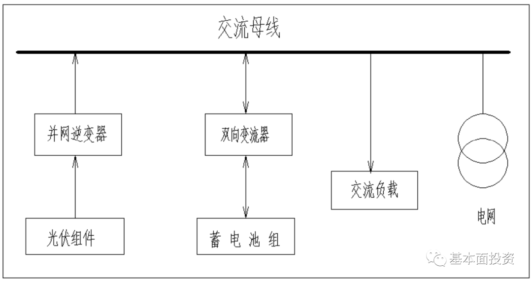

               耦合型光伏+储能系统,又称交流改造型光伏+储能系统,可实现光伏组件发出来的直流电经并网逆变器转换为交流电后,再经过交流耦合型储能逆变器将多余电量转换成直流电储存在电池中,能量的汇集点是在交流端。包含光伏供电系统和蓄电池供电系统。光伏系统由光伏阵列和并网逆变器组成,蓄电池系统由蓄电池组和双向逆变器组成。这两个系统既可以独立运行,互不干扰,也可以脱离大电网组成一个微网系统。

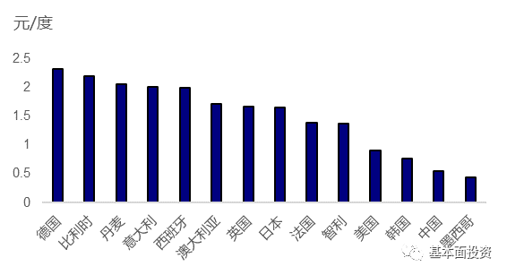

               储能逆变器有三大作用,包括调峰、备用电源和独立电源。分区域来看,调峰是欧洲的需求,以德国为例,2019年德国电价已达2.3元/度,位居世界第一。近年来德国电价持续上涨, 2021年德国居民电价已达到34欧分/度,而光伏/光伏配储LCOE仅为9.3/14.1欧分每度,较居民电价低73%/59%,居民电价与光伏配储度电成本之间的差值还将持续拉大。户用光伏配储系统可以降低用电成本,因此在高电价地区用户有较强动力安装户储。
               资料来源:EuPD Research,海通证券研究所

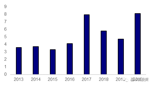

               备用电源是美国、日本需要的,独立电源是刚需市场需求,包括南非等地区。根据 EIA ,2020 年美国平均停电时间超过 8 小时,主要受美国居民居住分散、部分电网老化以及自然灾害的影响。而户用光伏配储系统的应用可以降低对于电网的依赖,增加用户侧的供电可靠性。美国光伏储能系统较大,配备的电池较多,因为需要存储电量应对自然灾害。独立电源是刚需市场需求,南非、巴基斯坦、黎巴嫩、菲律宾、越南等国家在全球供应链紧张的情况下,国家的基础设施不足以支撑民众用电,因此用户要配备户用光伏储能系统。
               2022年6月南非开始六级限电,多地每天停电6小时

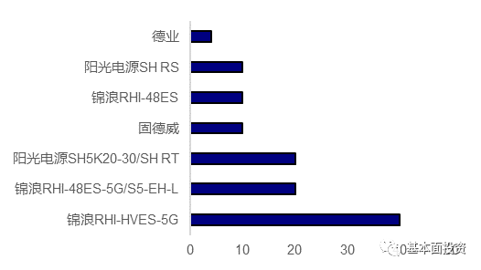

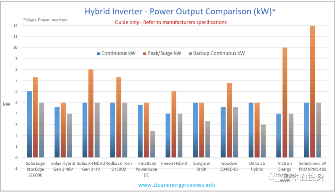

              混合逆变器作备用电源有一定局限性。与专用离网电池逆变器相比,混逆存在一些局限性,主要是在停电时有限的浪涌或峰值功率输出。此外,一些混合逆变器没有备用电源能力或备用电源有限,因此在停电时只能备份照明和基本电源电路等小型或必要的负载,且许多系统在停电期间会有 3-5 秒的延迟。而离网逆变器提供非常高的浪涌和峰值功率输出,并且可以处理高电感负载。如果用户计划为水泵、压缩机、洗衣机和电动工具等高浪涌设备供电,逆变器必须能够处理高感应浪涌负载。
              混合逆变器输出功率对比
              资料来源:clean energy reviews,海通证券研究所

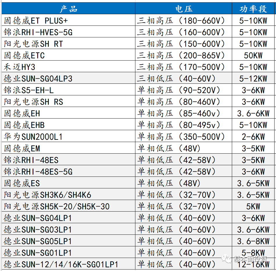

               三相高压产品为各公司发力点,德业专注于低压产品市场。目前大部分混逆产品在10KW以内,6KW以下的产品多为单相低压产品,5-10KW产品多为三相高压产品。德业开发多款大功率低压产品,今年推出的低压15KW产品已开始销售。

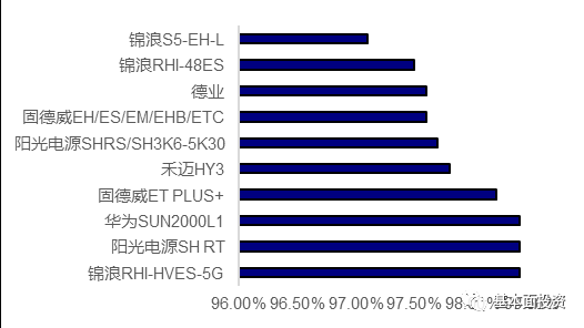

               国内逆变器厂商新产品最大转换效率均达到98%左右,并离网切换时间普遍低于20ms。
               锦浪、阳光电源、华为
               产品最大转换效率均达到了98.4%,
               固德威
               最大转换效率也达到了98.2%。禾迈、德业最大转换效率略低于98%,但德业并离网切换时间仅为4ms,远低于同行的10-20ms。

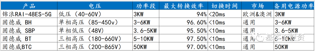

               交流耦合产品最大转换效率略低于混合逆变器。锦浪、固德威也布局了交流耦合产品,主要针对存量改造市场。交流耦合产品最大转换效率为94-97%,与混合逆变器相比略低,主要是因为组件发电后要经过两次转换才能存储到电池中,降低了转换效率。
