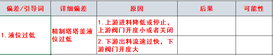

我们先分析第一个问题,就是精制塔的塔釜液位,如果液位低,会带来哪些危害。HAZOP模拟表格如下图:
塔釜液位的低联锁到底应该怎么设计的图1
原因如上所述,重点谈一下后果。按照正常的HAZOP流程,再没讨论后果之前,我们先结合PID图纸,了解一下精制塔的工艺流程原理。

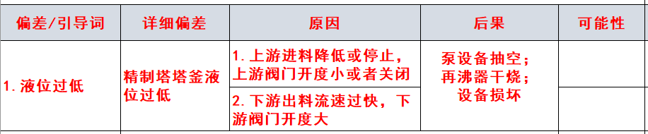

我们继续回归本体,精制塔塔釜液位过低,到底有什么危害?仔细看一下PID图纸,可以知道底部再沸器的进口和塔釜泵的入口都是和塔釜底部封头中间部位进行开孔连接的,也就是说,是和整个塔釜设备的液位最低点连接的,什么意思呢,只要这个塔内哪怕有少量的液位,泵和再沸器都是可以正常运行的,为什么呢?第一,泵的安装位置一般在地面上,而塔釜底部至少距离地面2米以上(比裙座的高度略微低0.5m),所以这种高度差产生的重力流可以解决泵汽蚀余量的问题。第二,塔釜底部的再沸器从PID图上看,是换热器类型的,并且没有泵输,可以判断是靠虹吸效应来实现循环的,类似于家用太阳能热水器的原理,并且入口也是在最底部,所以只要塔内有液位,就不影响再沸器的运行。
问题是塔釜内的液位是一个动态变化的过程,如果塔釜底部的液位持续下降,并可能会达到零液位时,那么问题就严重了,首先第一就是泵会面临抽空的风险,如果离心泵高速空转的话,会严重损坏叶轮,造成不可逆的机械损坏,另外很可能也会烧毁电机。第二,就是再沸器会面临干烧,被加热介质没有了,而加热介质却继续加热,类似于家里做饭,锅里水烧干了,下边火还没关,结果锅烧坏了。再沸器也一样,干烧的话,会严重损害换热器的管束,造成腐蚀加剧,管束变形甚至报废。至此,我们接着完善HAZOP分析表格如下:
塔釜液位的低联锁到底应该怎么设计的图4

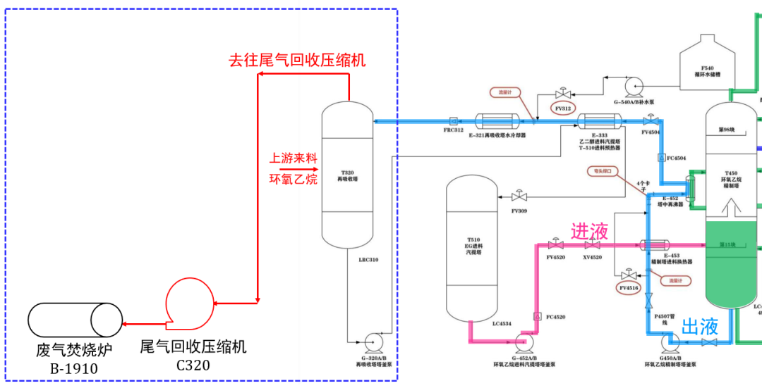

要理解上述这段话,还是再回头看一下流程图,实际上调查报告中的流程图只是一个示意图,并不是一个完整的PID流程图。为了便于大家理解SD公司的这段话,我补充了这个示意图,如下:
塔釜液位的低联锁到底应该怎么设计的图7
如上图所示,把T-320吸收塔的上游来料和尾气回收的示意图给补充加上了,吸收塔的主要功能就是用工艺水尽可能多的吸收环氧乙烷,所以一旦吸收用的工艺水不足或者断流,那么从吸收塔顶部出去的尾气肯定会含有大量的本该吸收的环氧乙烷,环氧乙烷本身易燃易爆,爆炸极限为3%~100%,所以一旦尾气回收系统管道内含有大量的环氧乙烷的话,安全风险就大大增加了,尤其是当下游采用了焚烧法处理工艺时,那就更危险了,整个管路系统都会时刻面临爆管的危险。所以美国SD公司的答复, “增大火灾爆炸危险” ,是有一定的道理的。但是美国SD公司的答复只对了一半,为什么呢?因为这个答复有个前提条件,那就是 “如在精制塔T-450塔釜底部至断裂处设置联锁关停” 这句话,大家设想一下,工艺水管线都已经整体断裂了,那么去往吸收塔T-320的吸收水肯定是已经中断了,所以这种情况下无论设不设联锁,下游的尾气处理设施的爆炸风险是必然加大的。但是设置联锁的额外好处就是可以把精制塔的环氧乙烷紧急隔离开来,避免精制塔内大量的环氧乙烷继续泄漏,造成潜在的VCE蒸汽云爆炸。所以设置联锁还是有必要的。
