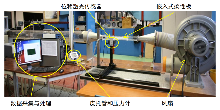

求解这类不稳定性问题的一般方法,通常采用瞬态方法,而这里将采用静态稳定性的直接研究。采用简化的不可压缩、无湍流、无粘度的势流模型来描述流动的不稳定性,并在一个简单案例中通过实验和数值结果进行验证。实验装置的实物图和实验模型示意图如图2和图3所示。

图2 实验装置实物图

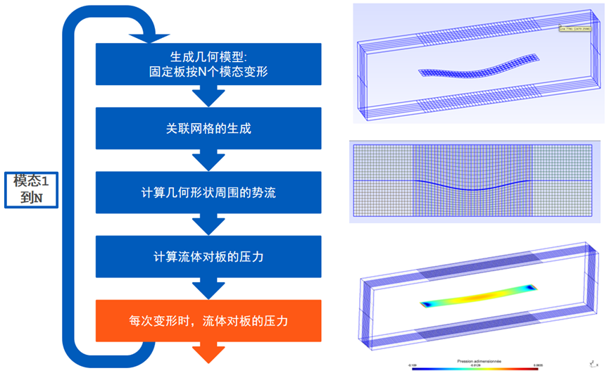

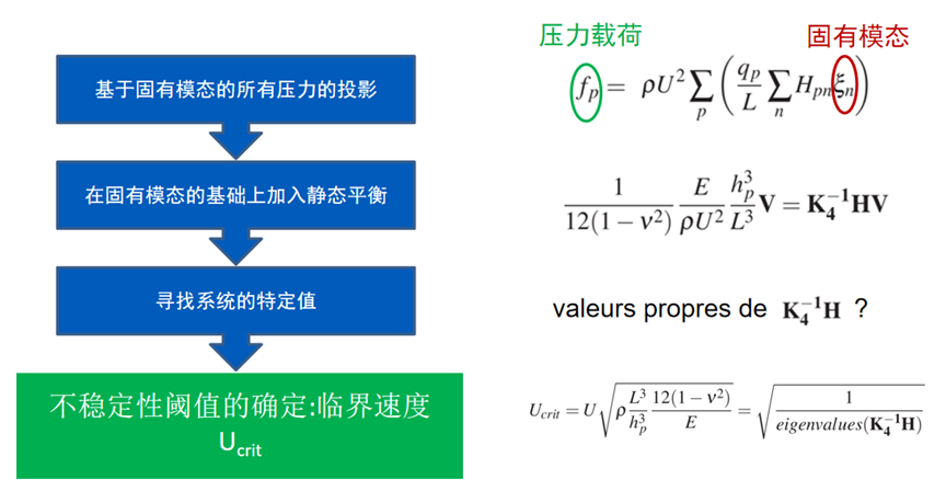

求解不稳定性问题主要分为两步,第一步如图4所示,循环迭代1到N阶模态,按照各阶模态阵型定义几何模型,生成对应的网格,计算几何模型周围的势流,进而获得流体对板的压力;第二步如图5所示,基于固有模态投影压力载荷,建立静态平衡,寻找系统的特定值,从而确定不稳定性的阈值,即临界失稳速度Ucrit。
【CAE案例】细长结构在轴向流体作用下的变形的图4
图4 不稳定性问题第一步求解流程
【CAE案例】细长结构在轴向流体作用下的变形的图5
图5不稳定性问题第二步求解流程

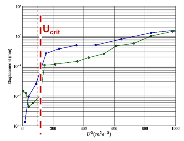

图7是实验测得的不同流速下实验件的变形结果,包含两条位移幅值的变化曲线,并且都观察到不稳定阈值的出现,这种不稳定阈值,即临界失稳速度,作为数值方法的验证准则。
【CAE案例】细长结构在轴向流体作用下的变形的图7
图7 实验测得的位移结果(红线为临界失稳速度)

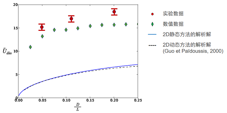

采用固体力学仿真软件计算模型的网格数量约为35000个,花费30分钟完成10阶模态的30次迭代计算。计算获得基于不同模态的几何模型对应的临界失稳速度,形成数值分析方法的不同初始几何模型的变形与临界速度的关系图,并与实验数据,以及二维静态方法的解析解和二维动态方法的解析解进行比较,如图8所示。可以得出,基于固体力学仿真软件的数值数据与二维静态、动态方法的解析解具有相似的变化趋势,并且更接近于实验测得的数据。
【CAE案例】细长结构在轴向流体作用下的变形的图8
图8 不稳定性问题的临界速度比较
