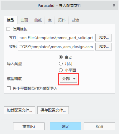

模型出现破面的主要原因是不同软件的精度设置不同,我们可以在打开模型时将模型精度设置为外部。这个方法可以减少大部分破面,复杂一点的零件可能还会存在个别的破面。

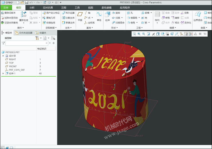

我们在建模过程中,经常会将图片插入到模型中去,但是如果图片文件路径发生更改,那么Creo模型文件中的图像将会丢失。那么如何将插入的图片保存在模型中呢?其实我们可以将配置选项save_texture_with_model 值设为 yes。
save_texture_with_model yes

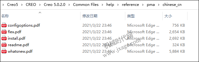

其实Creo各个版本均自带配置说明文件,一般在安装目录里搜索一下config*.pdf就可以找到,或者在Creo的安装目录\Common Files\help\reference\pma\chinese_cn\中找到。

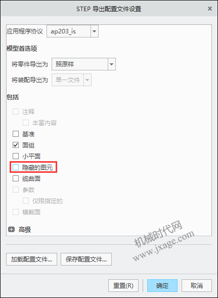

在Creo3.0有个配置项intf_out_blanked_entities,它可以实现不导出隐藏的零部件,但是在Creo4.0中取消了这个选项,我们可以在在导出配置文件中取消勾选“隐藏的图元”实现该功能。
