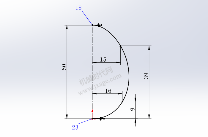

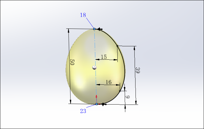

1.点击“插入”-“曲面”-“旋转曲面”,在前视基准面上绘制如下图所示的草图。
用SolidWorks建模一个剥壳的鸡蛋的图2
点击勾号完成。

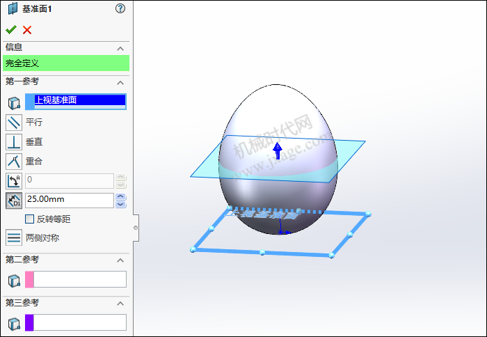

2.创建基准面1。
用SolidWorks建模一个剥壳的鸡蛋的图4

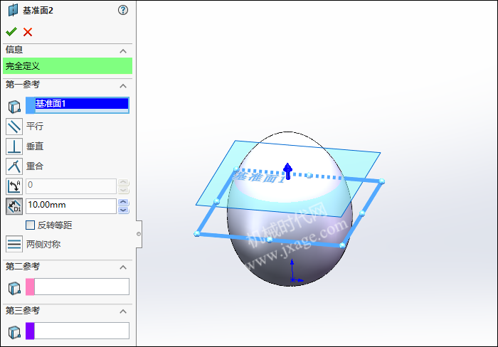

4.创建基准面2。
用SolidWorks建模一个剥壳的鸡蛋的图6

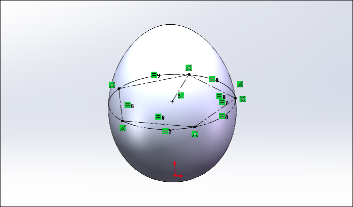

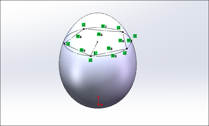

5.在上一步创建的基准面2上绘制如下图所示的草图。
用SolidWorks建模一个剥壳的鸡蛋的图7

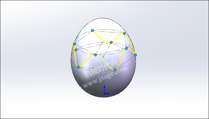

6.点击“插入”-“曲线”-“通过参考点的曲线”,创建出如下图所示的黄色曲线。
用SolidWorks建模一个剥壳的鸡蛋的图8

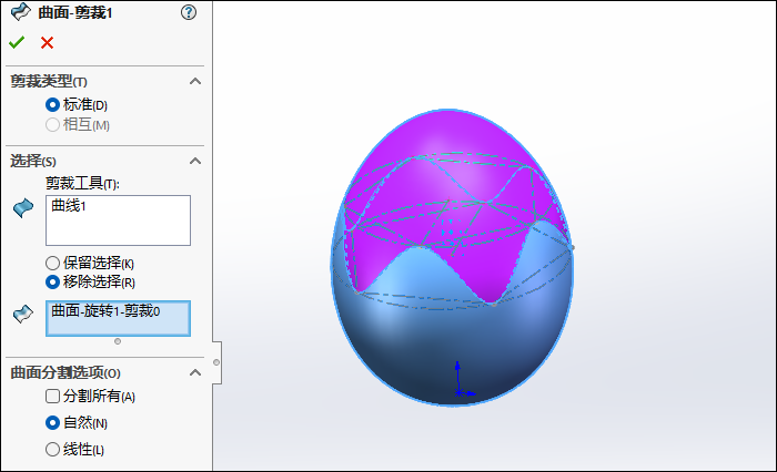

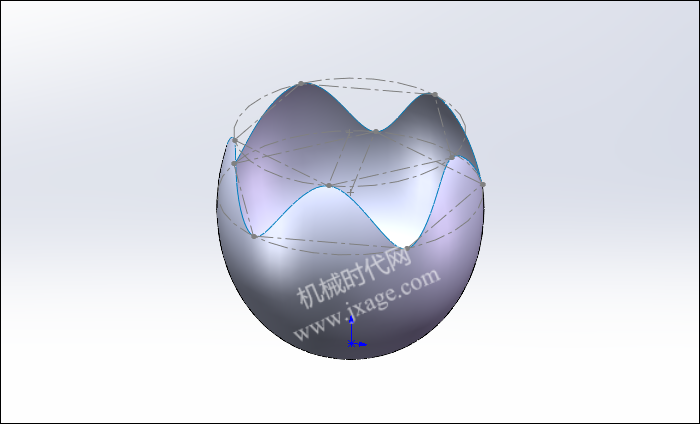

7.点击“插入”-“曲面”-“剪裁曲面”,剪裁类型选择“标准”,选择上一步创建的曲线作为剪裁工具,对下图所示的曲面进行剪裁,移除紫色部分,如下图所示。
用SolidWorks建模一个剥壳的鸡蛋的图9
点击勾号完成。
用SolidWorks建模一个剥壳的鸡蛋的图10

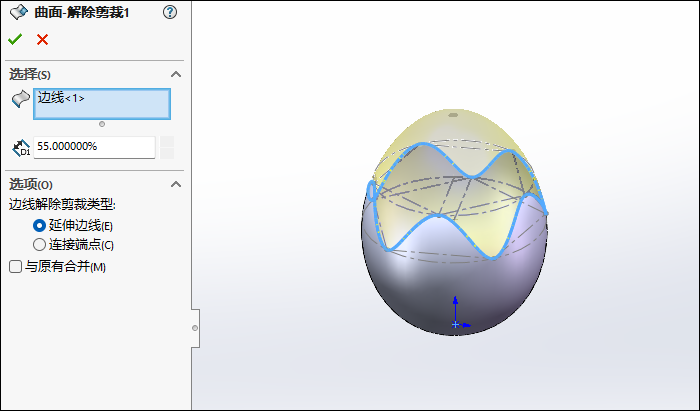

8.点击“插入”-“曲面”-“解除剪裁曲面”,选择下图所示的蓝色边线,点击勾号完成。
用SolidWorks建模一个剥壳的鸡蛋的图11

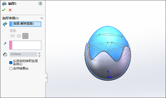

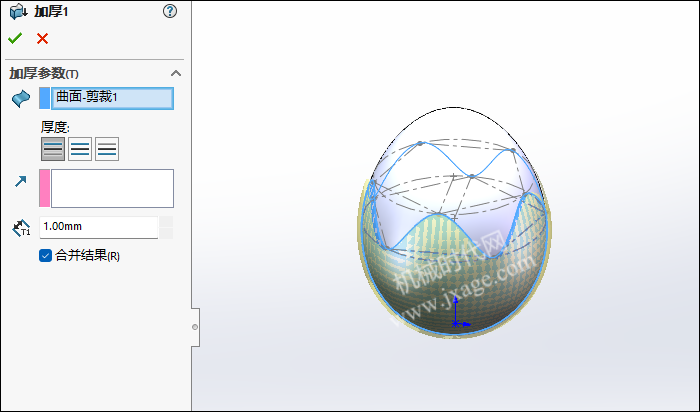

9.加厚曲面。
用SolidWorks建模一个剥壳的鸡蛋的图12
10.加厚曲面。
用SolidWorks建模一个剥壳的鸡蛋的图13

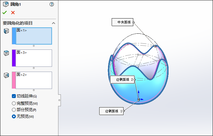

11.倒圆角。
用SolidWorks建模一个剥壳的鸡蛋的图14
