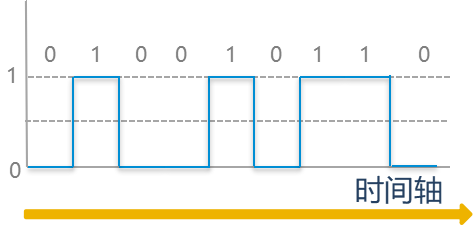

什么是比特率和波特率?
宽带网络里面提及的千兆即1000Mbit/s,一般描述的是我们家网络端口每秒最大可接收0、1比特(bit)的数量,即每秒可接收1000x106个比特。显而易见,比特率越高,每秒传送的比特数量就越多。比特数量多,意味着单位时间获取的信息就多,网速自然就越快。
总的来说,比特率是每秒钟传送的比特数量,又称为传信率。比特率基本单位为bit/s或bps,全称为bit per second。如果每秒钟内传送的比特数量较多,比特率单位可换算为Kbit/s、Mbit/s、Gbit/s。此处的K、M、G分别代表1000(103)、1000000(106)、1000000000(109)。
与比特率非常容易混淆的是波特率。
波特率定义是:每秒钟传送的符号(码元)数量,又称为传码率,单位是波特(Baud、B,即symbol/s)。在通信系统中,携带数据信息的信号单元称为码元,也称为符号(symbol)。

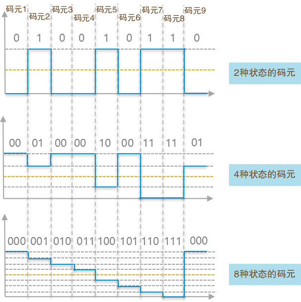

画图表示码元、比特的传输关系如下:
从图很容易推出,已知波特率Rs、码元状态总数量N后,对应比特率Rb关系如下:
如果已知的是比特率Rb、码元状态总数量N,则对应波特率Rs关系如下:

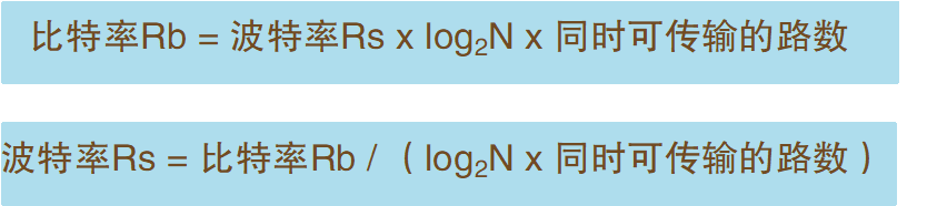

当考虑码元多路传输时,比特率与波特率的关系会变成怎么样了呢?
例如我们采用偏振多路复用(PDM,Polarization Division Multiplexing)方式调制待传输的码元,则可以实现同时双路传输,使得信号的比特率提升了一倍。
偏振即利用光的偏振维度,在同一波长信道中,通过光的两个相互正交偏振态,同时传输两路独立数据信息,等于实现了双通道传输,因此可使得信号的比特率提升了一倍。
(信号调制的更详细说明可参考微信公共号“鲜枣课堂”的文章“关于光通信的最强进阶科普”。)
显然加入多路复用技术后,比特率Rb和波特率Rs关系变为:
