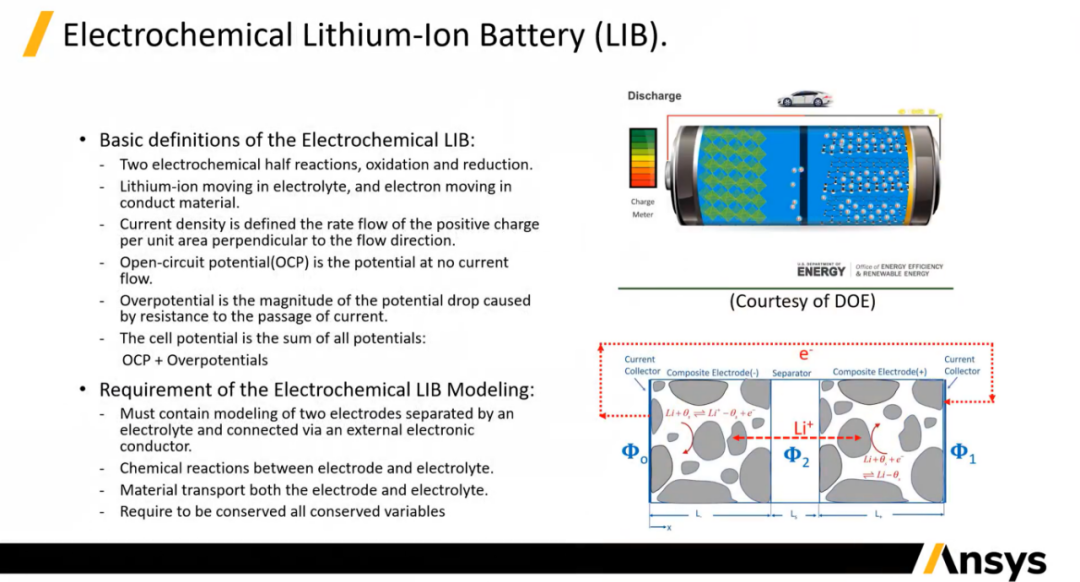

电化学锂电池的基本定义。锂电池(LIB)应当同时具有氧化和还原两种电化学半反应,驱动锂离子在电解质中以及电子在导电材料中的移动,电流密度定义了垂直于流动方向的单位面积的正电荷流速,开路电位代表电流为零时的电极电位,过电位是为阻止电流通过所引起的电位差值,电池电位是所有电位的总和,例如开路电位和过电位等。
电化学锂电池模型的要求。模型必须包含两个电极,电极之间由电解质分离,并通过外部导体连接。同时也应该包含电极和电解质之间的化学反应以及考虑电极和电解质材料的输运特性,确保所有变量在仿真中都是守恒的。

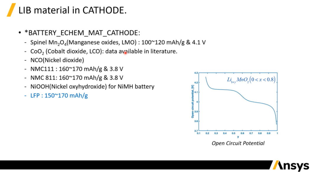

锂电池的阴极材料也有很多种。比如锰酸锂(LMO)电池,其阴极材料为锰尖晶石,化学成分为Mn2O4。而钴酸锂(LCO)电池,其阴极材料为CoO2。锰酸锂和钴酸锂都是用于锂电池的传统材料,而近年来电动汽车上的动力电池采用了高能量密度和高电池电压的NMC(镍钴锰)三元材料,也有使用磷酸铁锂材料(LFP)作为电动汽车锂电池的阴极材料。图中右下图表展示了锰酸锂电池Lil+yMnO2阴极中的开路电势(OCP)曲线。

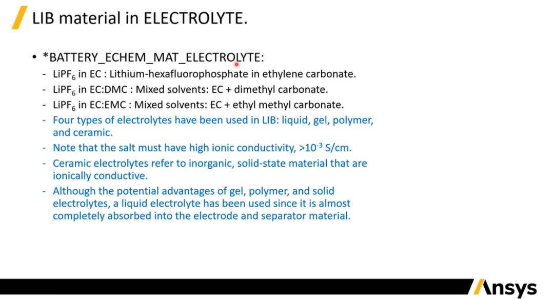

典型的锂电池电解质材料。电解质是将电解质锂盐(比如六氟磷酸锂,LiPF6)混入高纯度的有机溶剂制备而成。而电解液中常用的溶剂有碳酸乙烯酯(EC)、碳酸乙烯酯(EC)+碳酸二甲酯(DMC)混合溶液或是碳酸乙烯酯(EC)+碳酸甲乙酯(EMC)混合溶液。通常锂电池使用四种类型的电解质:液体、凝胶、聚合物和陶瓷。金属盐材料必须具有很高的离子电导率(>10-3 S/cm)。聚合物和陶瓷材料是固态材料,具有很高的离子电导率,但目前更常用的是液态的电解质材料,因为液态材料在电极和隔膜中具有更高的吸收率。

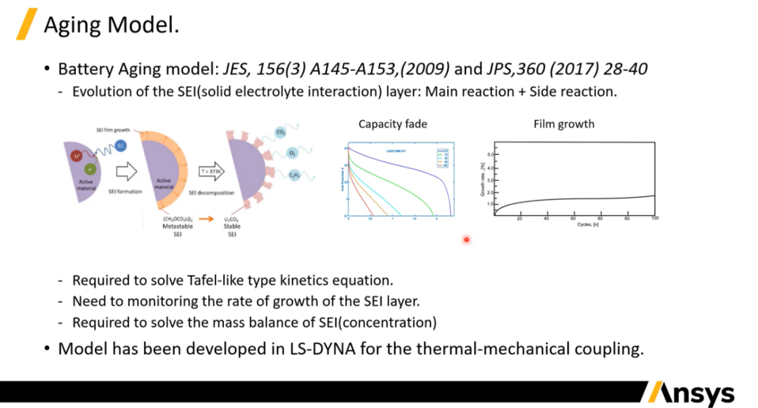

LS-DYNA中使用的电池老化模型参考上图中两篇文献,用户可自行查阅相关资料。首先,在对于SEI层演变过程进行建模时,需要考虑主反应和副反应。其中的副反应需要采用Tafel-like动力学模型方程进行求解,同时监控SEI层的增长速率。同时,该方程也被用于求解SEI质量平衡,该模型已用于LS-DYNA中进行热固耦合求解。

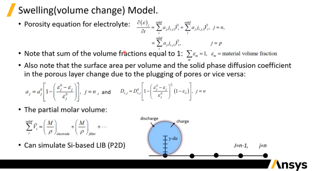

上图展示了LS-DYNA中的体积膨胀模型。首先,求解电极中的电解质的孔隙率方程。注意在这个过程中,公式中的孔隙层的单位体积表面积和固相扩散系数会发生变化。计算各组分的摩尔体积变化,从而仿真总体积的变化。

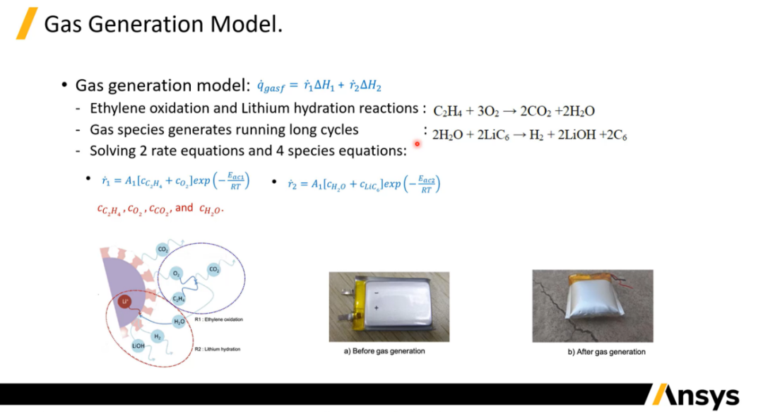

气体生成模型通过两个反应实现,即乙烯氧化反应以及锂水化反应。电池在长周期运行过程中可能产生热量和多种气体组分,对该过程进行建模,需要求解反应速率方程和组分质量平衡方程。

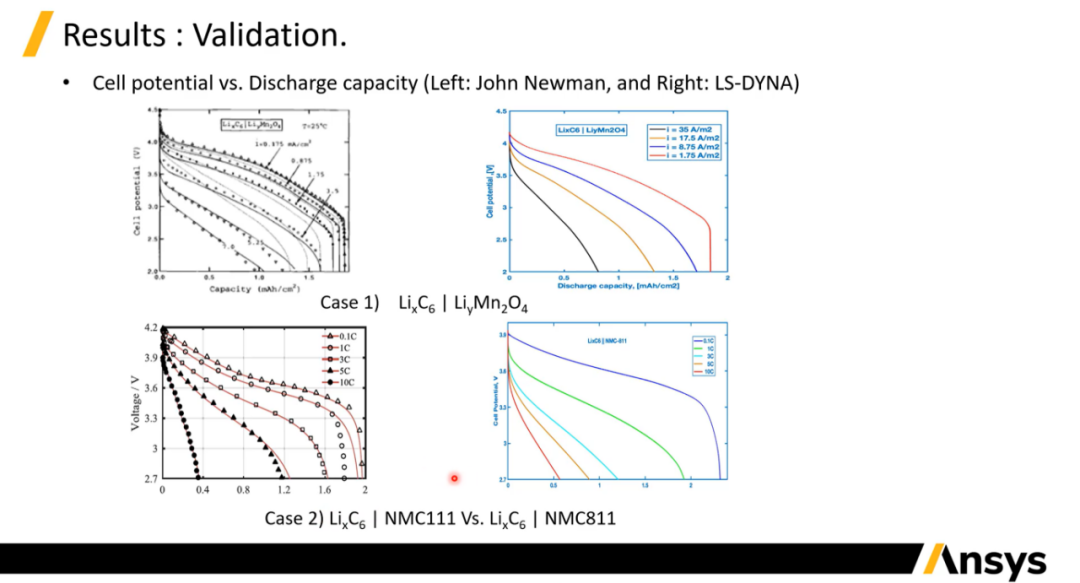

上图为LS-DYNA模型验证结果。Y轴为电池电位,X轴为放电容量,案例1是LMO,案例2使用NMC作为阴极材料。两个模型中,试验和仿真的结果的计算结果基本一致。

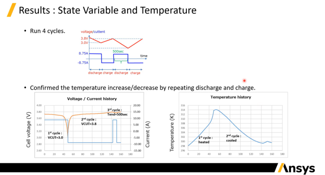

LS-DYNA中锂电池的电化学-热-结构耦合挤压、针刺模型的图14
上图展示计算电池运行四个循环而得出的状态变量和温度的结果。左侧为状态变量随时间的变化情况,右侧是温度函数随时间变化的情况。模型中的输出参数暂未经过验证,结果仅作功能演示使用。
