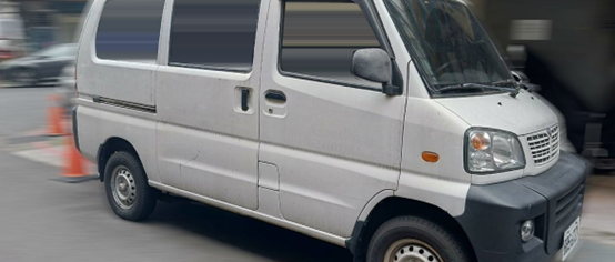

小货车加速噪声的要求越来越严格,这对中华汽车小型卡车的噪声指标提出了更高的要求,汽车 NVH 团队也面临着目标苛刻、计算成本高、工作量大、影响效益等挑战。

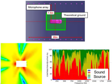

图.第51-03号ECE通过噪声法规

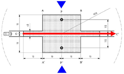

图.加速到50km/h

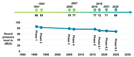

未来,小型货车的加速噪声将更加严格,预计到2025年将从71分贝大幅降低至69分贝。
设计仿真 | Actran助力中华汽车公司通过噪声源估计和响应验证的图4
图.噪声限值监管的历程时间轴

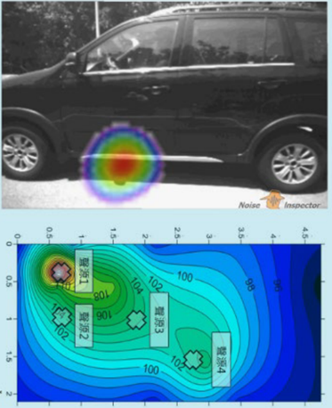

1. 结合远/近场声学测量方法实现3D声源定位;

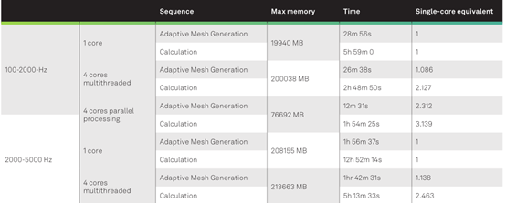

首先,求解时间大大缩短。在100~2000Hz的频率范围内,仅需2小时即可解决问题,效率明显高于原来的100多个小时。从2000Hz到5000Hz的频段只需要7个小时的计算时间。

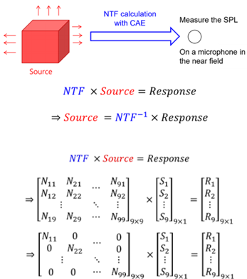

间接声源预估方法是利用近场麦克风的模拟噪声传递函数(NTF)和实测噪声(Response)来计算声源(Source)。
NTF是九阶方阵,直接计算过程很复杂,所以加以简化:假设各项声源不会相互干扰,因此耦合项为零。这样就可以将问题简化为9个独立方程,直接得到声源。

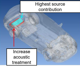

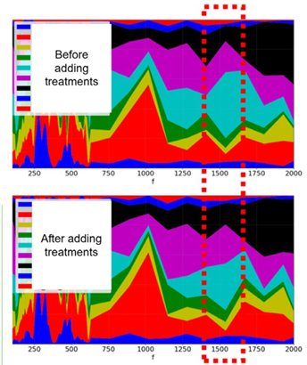

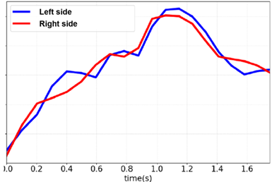

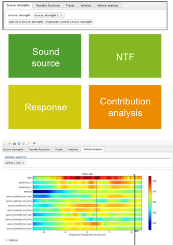

Actran有专门的模块处理通过噪声的结果,方便用户制定抑制通过噪声的对策,步骤如下:第一步,找到车辆左、右两侧噪声的最高时刻;第二步,找到噪声最高时刻对应的位置;第三步,找到最高点位置对应的频率响应,找到幅度最大的频率;第四步,列出每个声源的贡献,找出幅值最大的频率处贡献度最大的声源。这部分可以加隔音材料来降低噪音。
设计仿真 | Actran助力中华汽车公司通过噪声源估计和响应验证的图10
设计仿真 | Actran助力中华汽车公司通过噪声源估计和响应验证的图11
2020年,中华汽车提出将通过噪声的仿真和以上流程的不同步骤(声源分析、NTF计算、响应叠加和贡献分析)结合到一个工具中。Actran的开发团队很快响应需求,并在2021年推出了专用于通过噪声分析的工作流管理器,将此仿真工作流程所需的前处理和后处理直接整合到一个界面,方便用户操作和分析。
