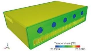

因此,激光装置(图2) 必须有一个相当强大和复杂的冷却系统,由散热器、风扇和热管组成,能够从Peltier元件中减少和散去热量。像这样的冷却系统的计算是不可能用传统的分析方法的。因此WayRay研发中心的专家旨在解决这个问题。
设计仿真 | Cradle CFD助力WayRay公司进行全息AR导航冷却系统开发的图5

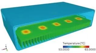

设计仿真 | Cradle CFD助力WayRay公司进行全息AR导航冷却系统开发的图6
图3:激光装置部件的温度分布场

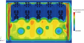

图4:空气温度分布云图(纵截面)

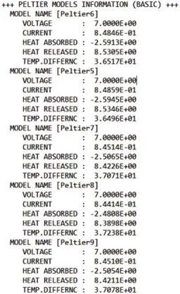

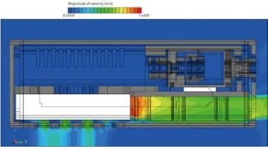

CFD软件有助于更好地理解这些现象。这种类型的分析使得估算激光器组件之间的温度分布(图3) 、温度场(图4)和冷却空气的速度(图5)成为可能。它还确定了Peltier元件的热电参数(热端和冷端温度、电流率、压力、散热) (图6) 以及确保Peltier元件稳定运行的最大允许环境温度。
设计仿真 | Cradle CFD助力WayRay公司进行全息AR导航冷却系统开发的图8
图5:空气速度分布云图(横断面)

此外,这些计算实验允许进行设计敏感性分析,以了解哪些几何参数或材料属性对计算结果和设计目标有最大的影响。图6显示了WayRay公司为一家日本汽车制造商开发的全息导航系统的激光块的热设计计算结果。
设计仿真 | Cradle CFD助力WayRay公司进行全息AR导航冷却系统开发的图9
图6:Peltier元件的热电参数
计算出的网格由2400万个元素组成,在温度变化较大的区域(激光二极管晶体所在的位置) 进行了微调。这种高分辨率网格对于更精确地近似结构元素及其之间的间隙是必要的。然而,尽管有大量的网格元素,在稳态条件下的计算时间只有2个小时(作为比较,使用非结构化网格的类似计算时间为18小时!)。同时,与实验结果相比,计算误差小于3%。
