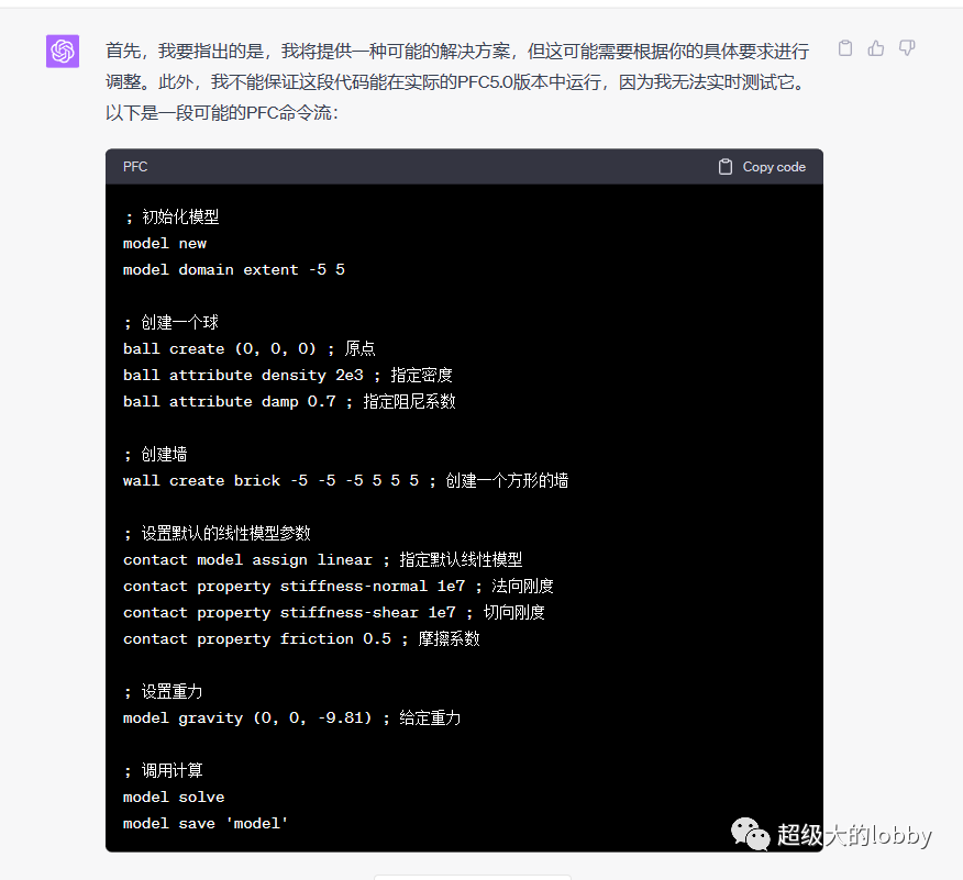

    前两天测试了GPT3.5书写PFC命令,结果是一塌糊涂,给人一种不知悔改且极度傲慢的感觉。于是这两天使用GPT4.0来测试一下PFC的书写能力,结果出人意料的好,不到10句的沟通就完成了,颗粒在墙体中自重沉降的算例。

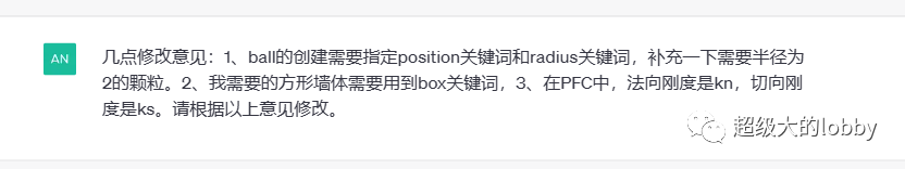

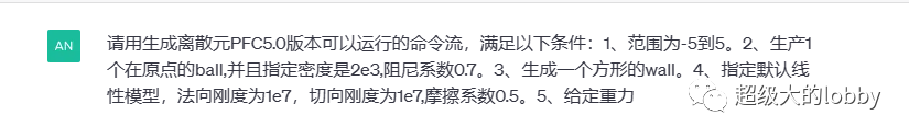

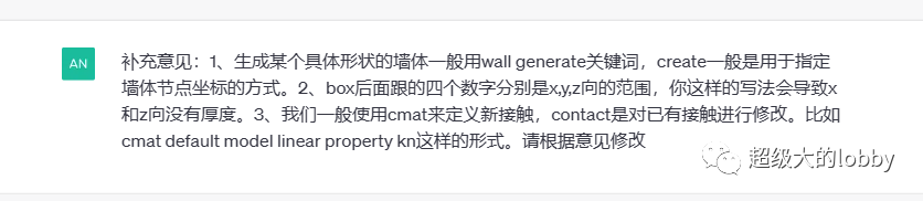

因为GPT4.0更加聪明,并且每三小时只有10句话的沟通机会,我上来直奔主题,提出自己大概的需求。
【GPT4.0】惊艳的PFC书写能力!仅四次沟通完成测试需求!的图1

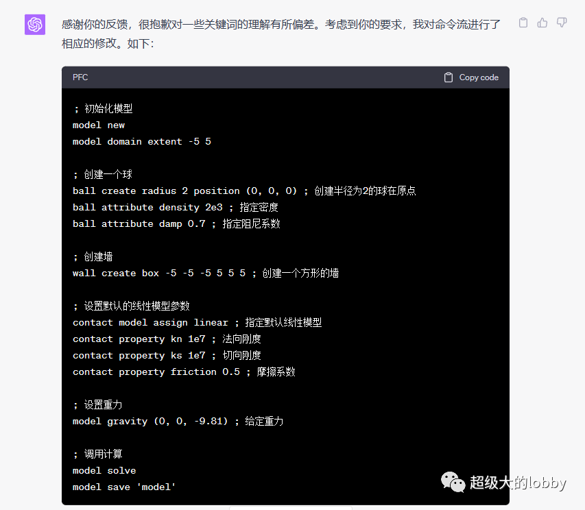

得到的回答是:

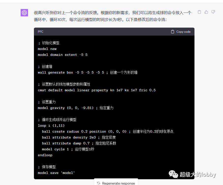

【GPT4.0】惊艳的PFC书写能力!仅四次沟通完成测试需求!的图2
【GPT4.0】惊艳的PFC书写能力!仅四次沟通完成测试需求!的图3

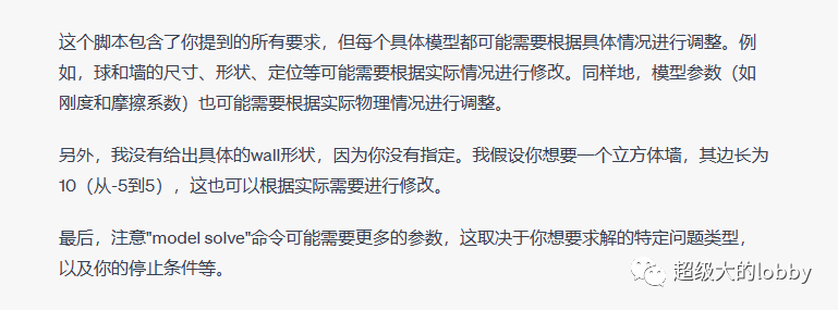

    这里的回答,虽然采用了6.0的语法,但是整体结构完整,对百分之八十的需求做了很好的实现。

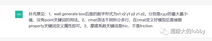

    但是有一些语法可能并没有学习到,比如wall的生成,这一句是错的,颗粒生成关键词缺少。所以对其提了修改意见。我漏了wall create的意见。
【GPT4.0】惊艳的PFC书写能力!仅四次沟通完成测试需求!的图4

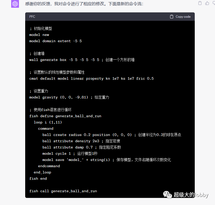

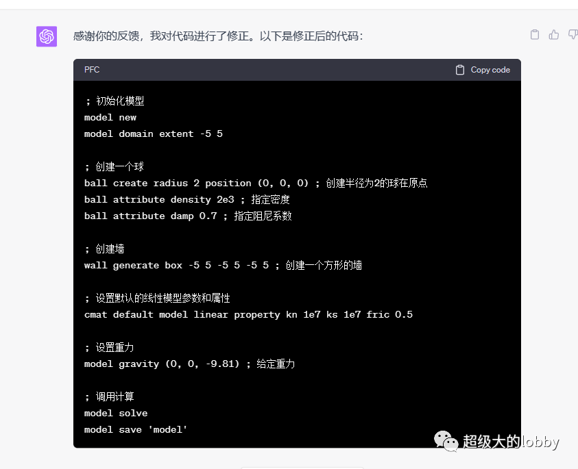

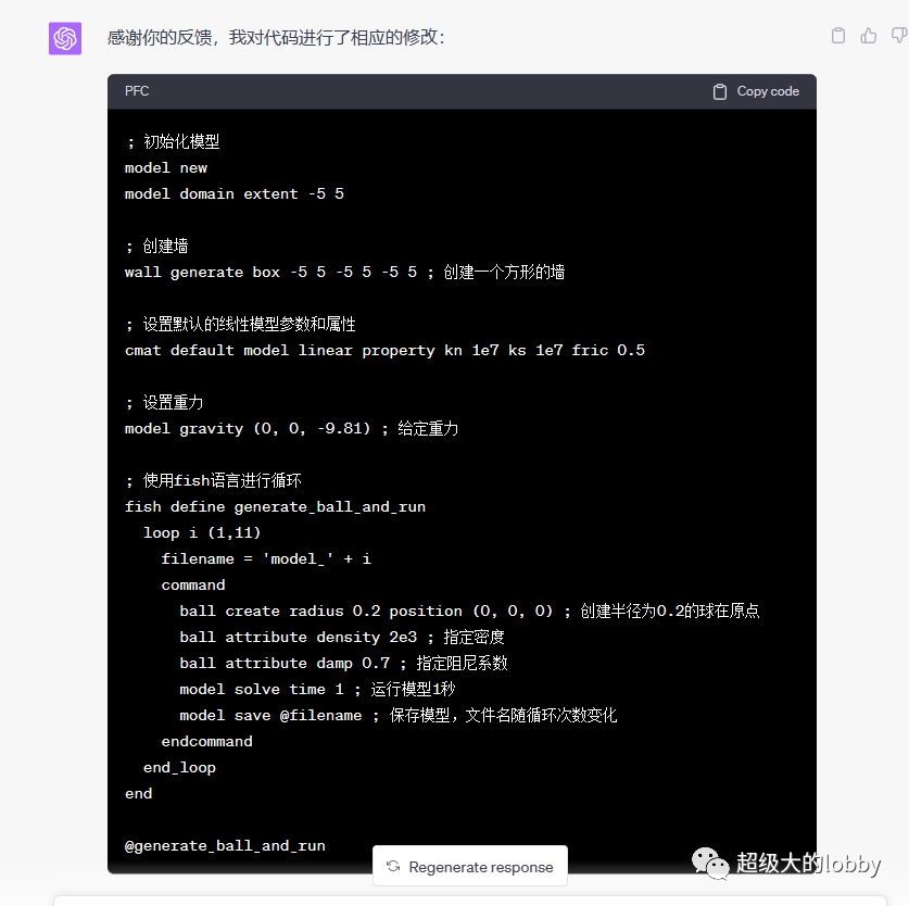

得到的回答是:
【GPT4.0】惊艳的PFC书写能力!仅四次沟通完成测试需求!的图5

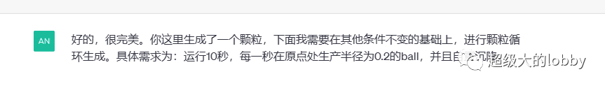

跟GPT3.5不同的是,这里他完全没有对我没有意见的部分进行修改。这点是极其好的。但是还有两部分不完善,墙体和接触和我想得不太一样,于是再次提出意见

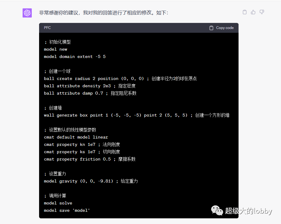

【GPT4.0】惊艳的PFC书写能力!仅四次沟通完成测试需求!的图6
回复如下:
【GPT4.0】惊艳的PFC书写能力!仅四次沟通完成测试需求!的图7
墙体这里明显还是不知道关键词,接触也是,于是我就具体点交给他。

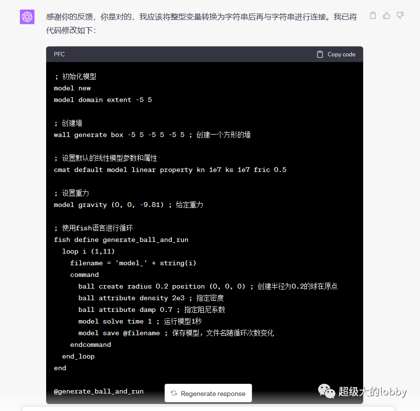

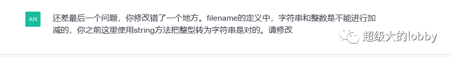

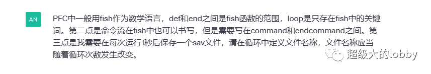

于是我想提出更多的需求,测试一下结合fish的书写情况。
【GPT4.0】惊艳的PFC书写能力!仅四次沟通完成测试需求!的图11
回复如下:
【GPT4.0】惊艳的PFC书写能力!仅四次沟通完成测试需求!的图12
很明显他这里还没有fish和command的概念。
【GPT4.0】惊艳的PFC书写能力!仅四次沟通完成测试需求!的图13
回复如下:
【GPT4.0】惊艳的PFC书写能力!仅四次沟通完成测试需求!的图14
这里他把fish和command区分了,但是对调用方式还不太会。
【GPT4.0】惊艳的PFC书写能力!仅四次沟通完成测试需求!的图15
回复如下:

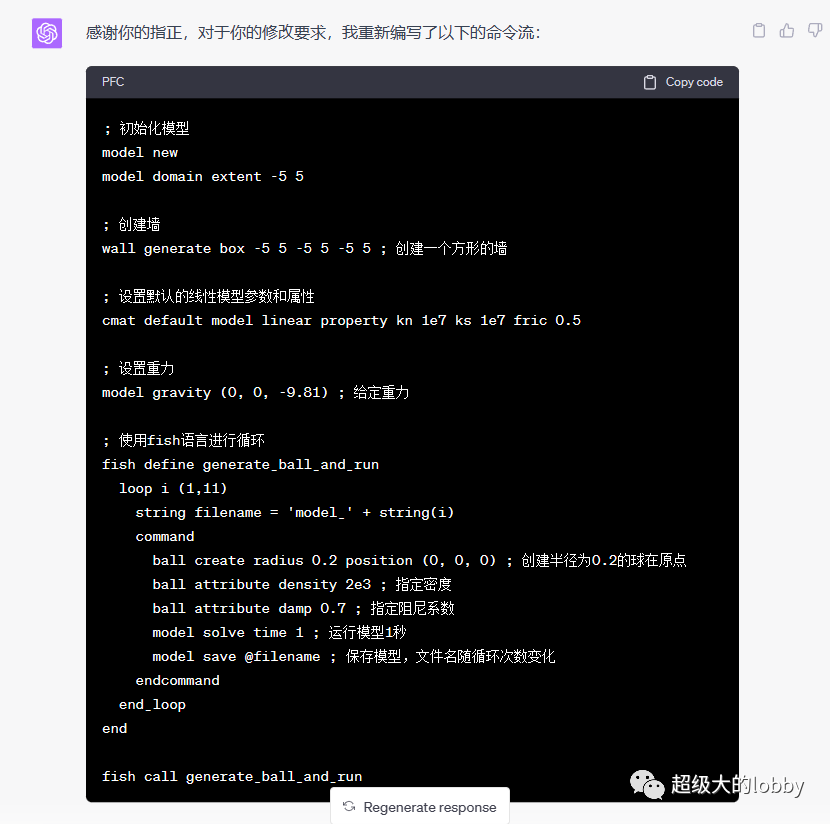

【GPT4.0】惊艳的PFC书写能力!仅四次沟通完成测试需求!的图16
到这里已经很惊艳了,只是漏了最后函数的调用,和变量声明方式。

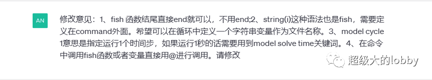

【GPT4.0】惊艳的PFC书写能力!仅四次沟通完成测试需求!的图17
很聪明的对应该改的地方修改了,但是改错了一个地方,告诉他改回来。
【GPT4.0】惊艳的PFC书写能力!仅四次沟通完成测试需求!的图18
回复如下:
【GPT4.0】惊艳的PFC书写能力!仅四次沟通完成测试需求!的图19
完美运行:
