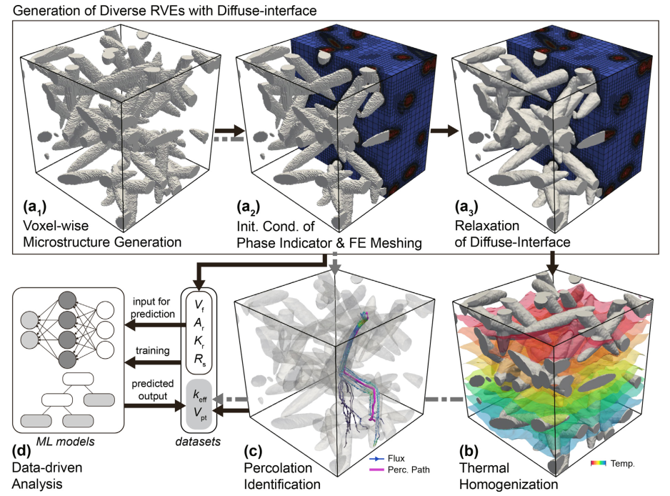

一种3D结构复合材料的导热系数模拟计算方法的图4
图1.基于参数化微观结构的热渗流分析工作流程。

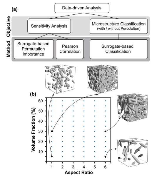

一种3D结构复合材料的导热系数模拟计算方法的图5
图2.(a)表示数据驱动分析的树状图;(b)数据集中选定几何图形的说明,用于数据分析。

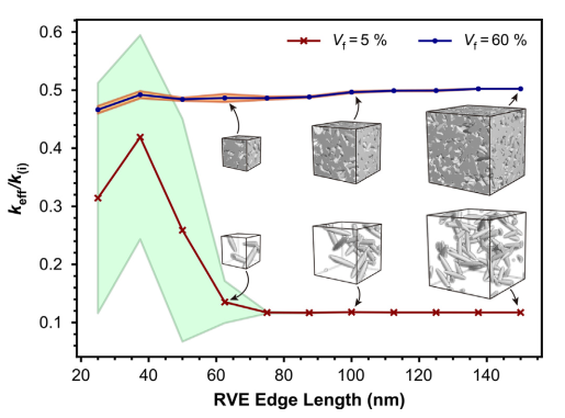

一种3D结构复合材料的导热系数模拟计算方法的图6
图3.不同RVE边缘长度(25-150 nm)的RVE收敛测试。

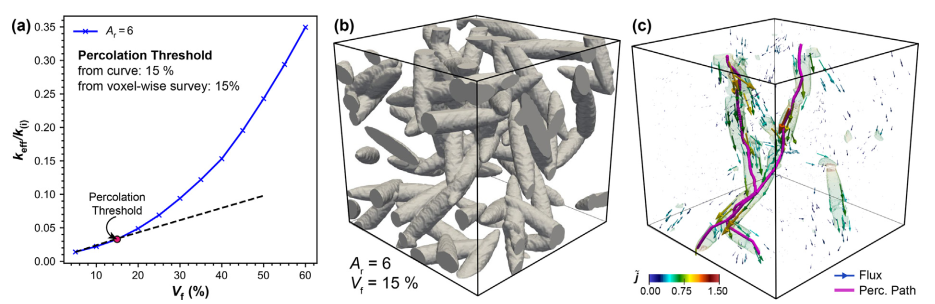

一种3D结构复合材料的导热系数模拟计算方法的图8
图5.热渗流阈值的模拟。

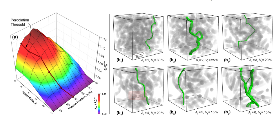

一种3D结构复合材料的导热系数模拟计算方法的图9
图6.不同体积分数材料的性能变化趋势示意图。

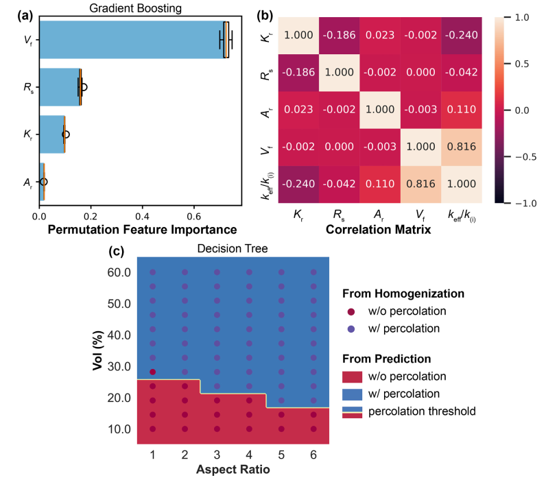

一种3D结构复合材料的导热系数模拟计算方法的图11
图8.(a)排列重要性法和(b) Pearson系数法得到的SA结果;(c)用DT替代模型对微观结构进行分类。
