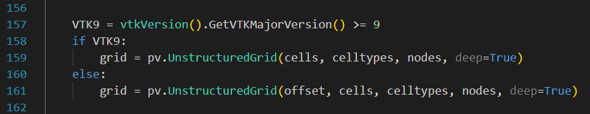

转到第157行所在的位置,如下图所示。
pyANSYS|干掉一个BUG的图4
添加下面的代码:
VTK9 = vtkVersion().GetVTKMajorVersion() >= 9
修改后如下图所示。
pyANSYS|干掉一个BUG的图5

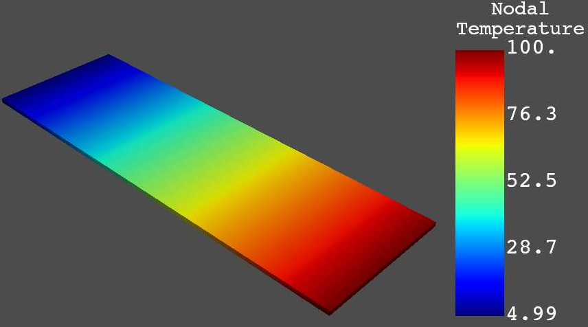

保存mesh.py文件后,再运行pymapdl代码,能够正常运行。
pyANSYS|干掉一个BUG的图6
