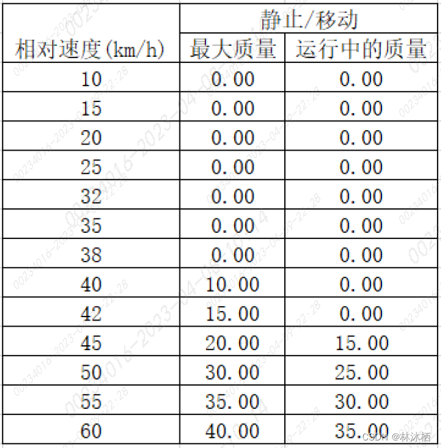

制动减速需求
如果没有驾驶员输入会导致中断,则AEBS应能够实现一个相对碰撞速度,此速度小于或等于下表所示最大相对碰撞速度
(a)用于与无障碍且不断移动或静止的目标碰撞;
(b)在平坦、水平和干燥的道路上;
(c)最大质量和在运行中质量;
(d)在车辆纵向中心平面位移不超过0.2m的情况下;
(e)在至少1000勒克斯的环境光照条件下,不遮挡传感器(例如,直接遮挡阳光);
(f)在没有影响车辆动态性能的天气条件的情况下(例如,没有暴风雨,不低于0℃);
(g)在没有弯道的情况下直线行驶,并且没有在十字路口转弯时
——M1车辆的最大相对碰撞速度(km/h)*
对于所列值之间的相对速度(例如53 km/h),分配给下一个较高相对速度(即55 km/h)的最大相对碰撞速度(即30/30 km/h)
对于运行中质量以上的质量,应适用分配给最大质量的最大相对碰撞速度
——N1车辆的最大相对碰撞速度(km/h)*
对于所列值之间的相对速度(例如53 km/h),分配给下一个较高相对速度(即55 km/h)的最大相对碰撞速度(即35/30 km/h)

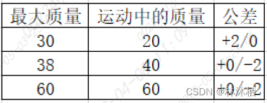

使用:a=Wr/W * L/H,其中
(a)Wr是后桥负载。
(b)W是运行中的主体车辆质量
(c)L是主体车辆的轴距
(d)H是运行中的主体车辆重心高度
根据制造商的要求,N1类车辆可根据a>1.3的要求进行评估,无论其a值如何

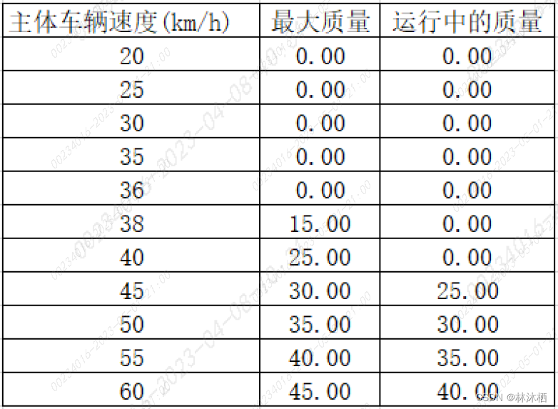

制动减速需求
(a)横向速度分量不超过5km/h的无障碍垂直交叉行人;
(b)在明确的情况下(例如,不是多个行人);
(c)在平坦、水平和干燥的道路上;
(d)最大质量和运行中的质量;
(e)在预期碰撞点与车辆纵向中心平面相比位移不超过0.2m的情况下;
(f)在至少2000勒克斯的环境照明条件下,传感器没有直接致盲(例如,直接致盲的阳光)。
(g)在没有影响车辆动态性能的天气条件的情况下(例如,没有暴风雨,不低于0°C),以及
(h)在没有弯道的情况下直线行驶,并且不在十字路口转弯时
——M1车辆的最大碰撞速度(km/h)*
对于所列值之间的相对速度(例如53 km/h),应适用分配给下一个较高相对速度(即55 km/h)的最大碰撞速度(即30/30 km/h)。
对于运行中质量以上的质量,应适用分配给最大质量的最大相对碰撞速度——N1车辆的最大碰撞速度(km/h)*
对于所列值之间的相对速度(例如53 km/h),应适用分配给下一个较高相对速度(即55 km/h)的最大碰撞速度(即35/30 km/h)。

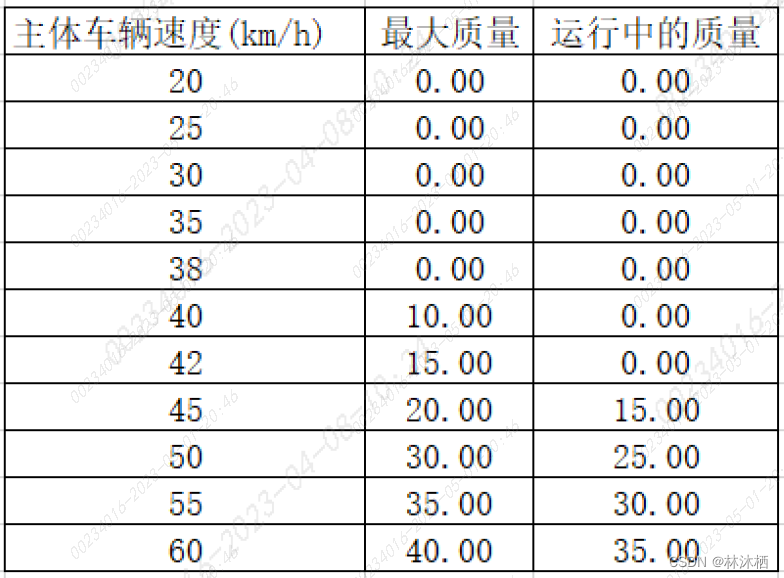

制动减速需求
(a)有无障碍的横穿骑行者,恒定速度为10-15km/h;
(b)在明确的情况下(例如,不是多个骑行者);
(c)在平坦、水平和干燥的道路上;
(d)最大质量和运行中的质量;
(e)在自行车曲轴的预期碰撞点与车辆纵向中心平面相比位移不超过0.2m的情况下;
对于所列值之间的相对速度(例如53 km/h),应适用分配给下一个较高相对速度(即55 km/h)的最大碰撞速度(即35/35 km/h)。
对于所列值之间的相对速度(例如53 km/h),应适用分配给下一个较高相对速度(即55 km/h)的最大碰撞速度(即40/35 km/h)。

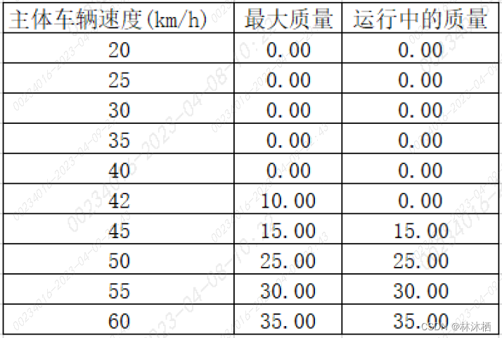

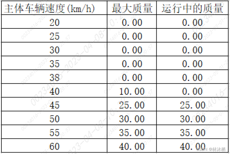

静止车辆目标的警告和激活测试
1.在试验的功能期间,主体车辆应直线接近静止目标至少两秒,且主体车辆与目标中心线的偏移量不超过0.2m
2.试验应在车辆以下表所示速度行驶的情况下进行,分别用于M1和N1类
——静止场景下M1类主体车辆试验速度
——静止场景下N1类主体车辆试验速度
3.当主体车辆以恒定速度行驶,并且距离目标至少4秒的碰撞时间(TTC)时,应开始测试功能
4.从功能开始到碰撞点,除了轻微调整转向控制以抵消任何漂移外,驾驶员不得对主体车辆的任何控制进行任何调整。
移动车辆目标的警告和激活测试
2.试验应使车辆分别以下表中所示的M1和N1类速度行驶,目标车辆以20km/h的速度行驶
——移动目标场景下M1类主体车辆试验速度
——移动目标场景下N1类主体车辆试验速度

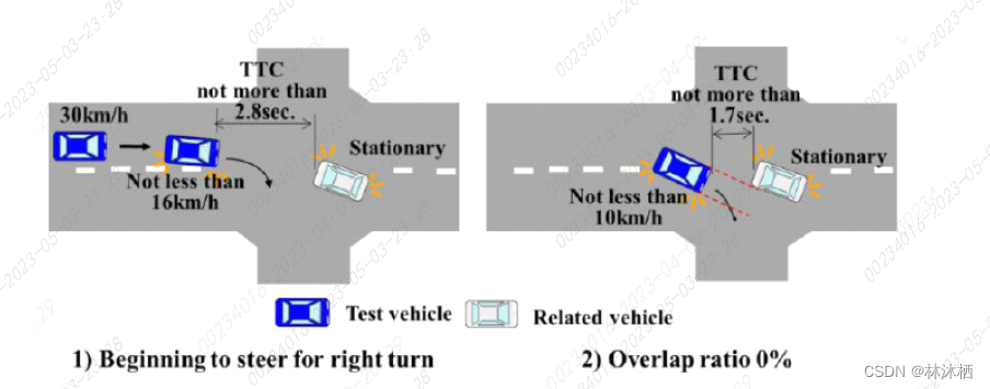

误报场景
场景一:十字路口左转或右转
描述:前方是一辆迎面而来的车辆停止准备在十字路口左转或右转,自车要在此场景下通过前车并完成左转或右转的任务
详细场景示例:
主体车辆以30 km/h的速度(公差为+0/-2 km/h)向十字路口行驶,并在主体车辆开始左/右转向时通过制动减速至不低于16 km/h的速度,并且与迎面而来的车辆的碰撞时间(TTC)不超过2.8秒。当主体车辆在十字路口左转或右转时,速度降至不低于10km/h,然后以恒定速度行驶。当目标车辆和迎面而来的车辆之间的重叠率变为0%时,对迎面而来车辆的TTC不超过1.7秒
在道路右侧行驶
在道路左侧行驶

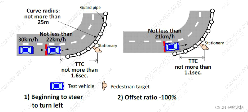

场景三:有护栏和固定物体的弯曲道路
描述:主体车辆行驶一条小半径弯曲道路,该道路的外侧建造有防护管,并且一辆静止车辆(M1类)、一个静止行人目标或一个静止自行车目标正好位于防护管的外侧,并且位于车道中心的延长线上。
详细场景示例:
主体车辆以30km/h(公差为+0/-2km/h)的速度向道路外侧半径不超过25米的弯道行驶,并在主体车辆进入弯道处通过制动减速至不低于22km/h的速度。当目标车辆开始在弯道中转弯时,到静止物体的TTC不超过1.6秒。在弯道中,主体车辆行驶在比道路中心更靠外侧的车道上。之后,主体车辆继续以不低于21km/h的恒定速度在弯道中转弯。当目标车辆和静止车辆之间的重叠率变为0%时,或当主体车辆与静止行人目标或静止自行车目标中心之间的偏移率变为-100%时,静止物体的TTC不超过1.1秒
在道路右侧行驶
在道路左侧行驶

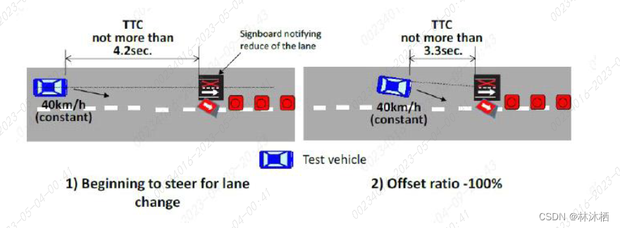

场景四:道路施工导致的车道变换
描述:主体车辆在位于车道中心的标志牌前改变车道,并通知驾驶员车道减少。
详细场景示例:
主体车辆以40km/h的速度(公差为+0/-2km/h)在直道上行驶,并开始转向,以便在通知减少车道的标志牌前改变车道。没有其他车辆靠近主体车辆。当主体车辆开始转向时,到达标志牌的TTC不超过4.2秒。在变道过程中,主体车辆的速度是恒定的,当主体车辆与标志牌中心之间的偏移率变为-100%时,到标志牌的TTC不超过3.3秒
在道路右侧行驶
在道路左侧行驶
