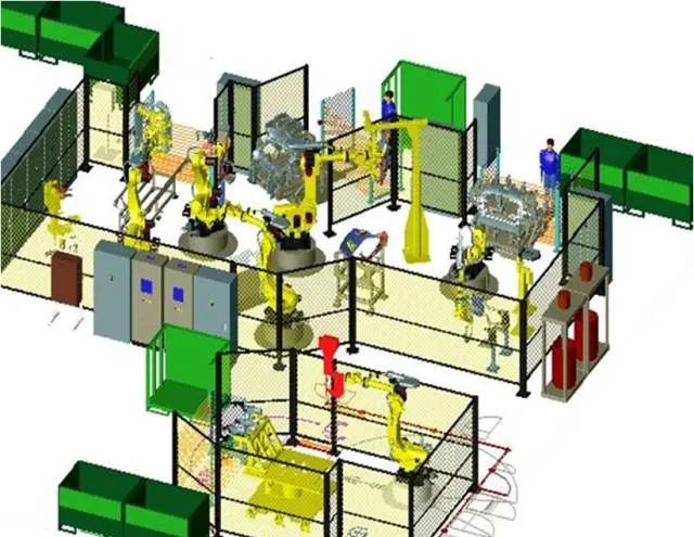

二机器人滚边工艺
1、质量调试通过改变机器人轨迹完成,项目实施时间短。
2、对于中低节拍(含上下件不低于80秒),综合成本最低。
3、车型柔性切换能力强,车型切换占用节拍短。
4、节拍设定灵活度高,线平衡好。
5、车型停产后,设备再利用率高。
1、对门盖单件质量要求高
2、维护费用高
3、对使用人员技能要求高
4、折边压力小
机器人滚边系统组成
机器人
滚边头
胎模及换模机构
抓手
TOOL CHANGER
进出料机构
十字滑台特点:
1、没有成熟的外购产品,属于非标设计,应用少。
2、如果分阶段实施,在后期车型改造时,涉及到对已有程序和设备的改造,存在改造风险。建议一期就将整套十字滑台设备实施。
3、受滑台影响,机器人与滚边胎模是内切关系,相对距离大,机器人可达性差。
转台特点:
1、有成熟的外购化标准产品,有广泛的应用,应用风险低。
2、在后期车型改造时,基本对已有程序和设备不改动,改造风险低。
3、机器人与滚边胎模是外切关系,相对距离小,机器人可达性好。
4、滚边胎膜转台一般设计为双面转台(三四面时旋转部分机构相对于固定部分过大过重,由于滚边施加的力是非闭环,容易引起晃动等导致稳定性差的因素)。

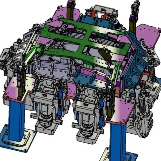

三包边专机工艺
1、节拍高,单车件在60~70秒(含上下件)左右。
2、占地面积最小。
3、生产稳定性好 。
4、对门盖单件质量要求不高。
5、维护费用低。
1、质量调试通过修模完成,项目实施时间长。
2、节拍固定,在低节拍项目,浪费生产能力。
3、投资成本高,设备无法再利用。
