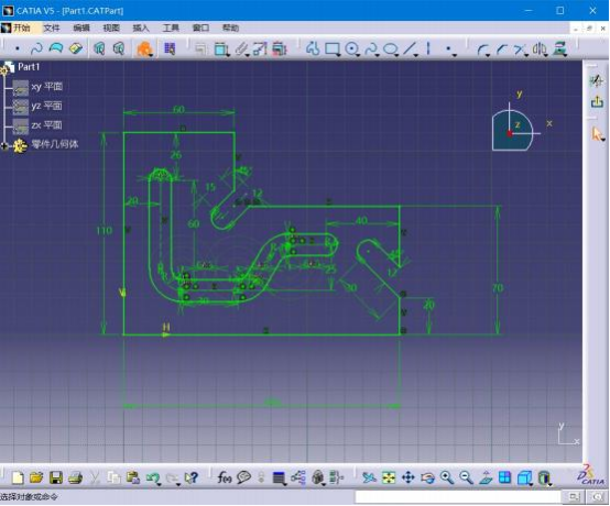

草图设计 模块实际上是其他功能模块的子模块,它是机械设计和曲面设计的基础,草图就是勾勒出整个设计 的轮廓和最初概念,并在此基础上对其进行编辑的功能 。具体的操作是利用各种功能按钮和鼠标共同完成,并同时进行键盘的相关输入操作。 本章主要介绍在CATIA中启动草图、绘制曲线轮廓、对轮廓进行约束和变换操作以及在草图中运用各种辅助工具。
你是否真正了解CATIA草图设计概念呢?火候不够我来补!的图3内容
草图的启动、绘制轮廓曲线、图形约束、图形操作、辅助工具、草图练习

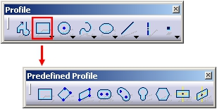

2.2.图形模板(Predefined Profile)你是否真正了解CATIA草图设计概念呢?火候不够我来补!的图12
你是否真正了解CATIA草图设计概念呢?火候不够我来补!的图13矩形:可以绘制边与坐标轴平行的矩形
操作步骤:
你是否真正了解CATIA草图设计概念呢?火候不够我来补!的图14
①鼠标左键单击草绘平面确定第一个点
②继续单击草绘平面确定另一个对角点
你是否真正了解CATIA草图设计概念呢?火候不够我来补!的图15斜矩形:可以绘制一个边与横轴成任意角度的矩形

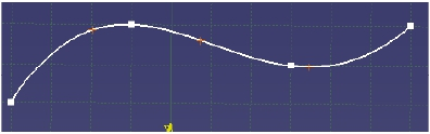

2.4.样条线(Spline)你是否真正了解CATIA草图设计概念呢?火候不够我来补!的图46
你是否真正了解CATIA草图设计概念呢?火候不够我来补!的图47样条线:确定样条线通过的点,可以在草图上绘制不规则的光滑的曲线。
操作步骤:
你是否真正了解CATIA草图设计概念呢?火候不够我来补!的图48
①选择草图上的点
②选择草图上的点
③选择草图上的点
④选择草图上的点
双击生成的样条线弹出对话框进行编辑:

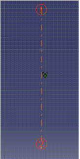

你是否真正了解CATIA草图设计概念呢?火候不够我来补!的图91单点:直接用左键单击或者坐标输入生成草绘点。

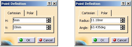

你是否真正了解CATIA草图设计概念呢?火候不够我来补!的图92坐标点:通过确定点的坐标值来建立一点。
操作步骤:
你是否真正了解CATIA草图设计概念呢?火候不够我来补!的图93
①选择参考点1
②通过笛卡儿坐标或极坐标确认点2
你是否真正了解CATIA草图设计概念呢?火候不够我来补!的图94
