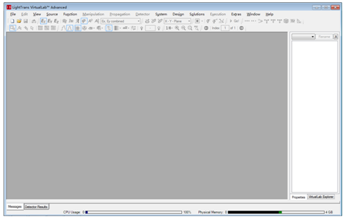

1) 双击VirtualLab快捷键进入VirtualLab主界面
模拟产生涡旋相位的图1

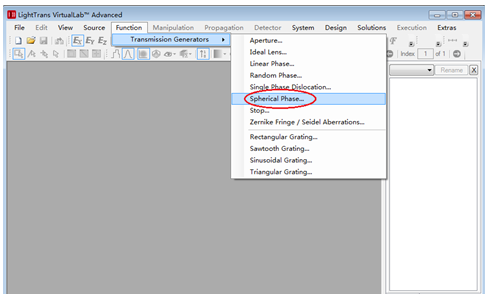

2) 在导航栏选择Function/Transmission Generators/Spherical Phase,进入球面相位编辑界面
模拟产生涡旋相位的图2

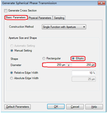

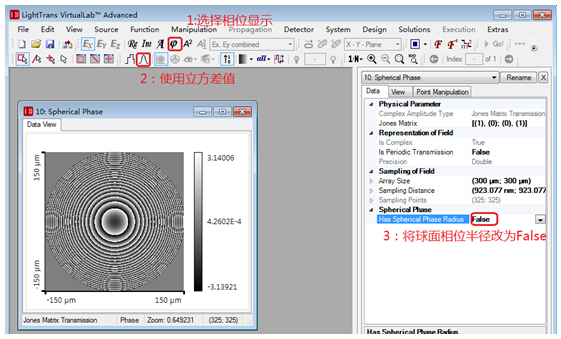

3) 进入球面相位编辑界面,对基本参数进行编辑
模拟产生涡旋相位的图3

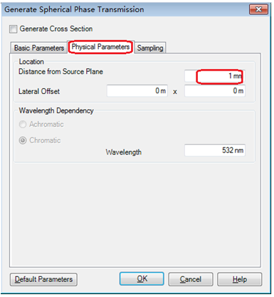

4) 进入球面相位编辑界面,对物理参数进行编辑
模拟产生涡旋相位的图4

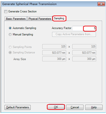

5) 进入球面相位编辑界面,对物理参数进行编辑
模拟产生涡旋相位的图5

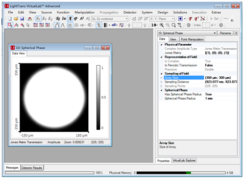

6) 获得球面相位的振幅分布图
模拟产生涡旋相位的图6

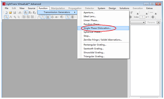

8) 在导航栏选择Function/Transmission Generators/Single Phase Dislocation,进入单相位位移传输编辑界面
模拟产生涡旋相位的图8

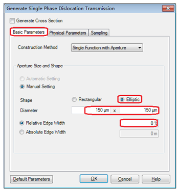

9) 在单相位位移基本参数子界面进行参数编辑
模拟产生涡旋相位的图9

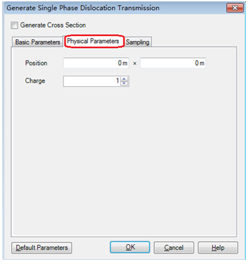

10) 在物理参数子界面进行参数编辑
模拟产生涡旋相位的图10

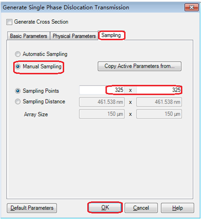

11) 在取样子界面进行参数编辑
模拟产生涡旋相位的图11

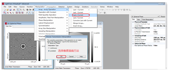

13) Manipulation/Array-Array Operation/Last * Current,将两个相位传输相乘
模拟产生涡旋相位的图13

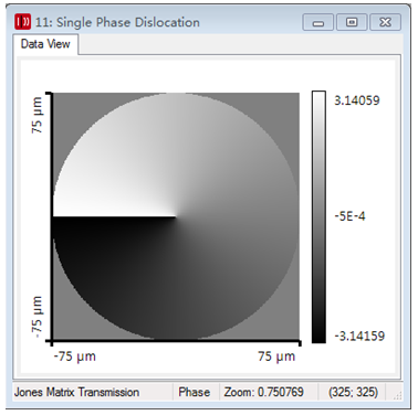

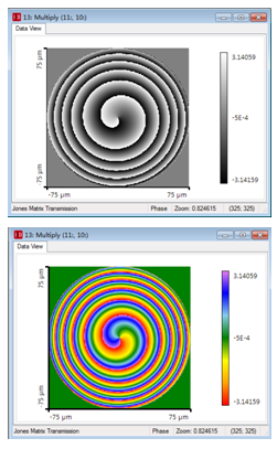

14) 在导航栏选取相位显示模式,获得涡旋相位,上图为GrayScale(采用立方插值)显示,下图为Rainbown(采用立方插值)显示。
模拟产生涡旋相位的图14
