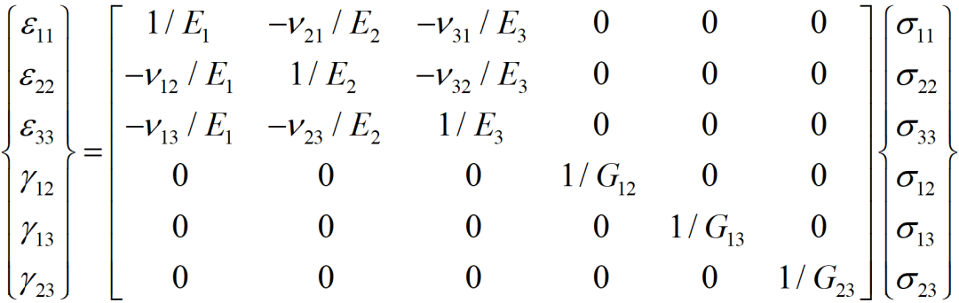

正交各项异性材料具有三个互相垂直坐标轴的材料弹性对称性,将坐标轴xyz分别垂直于三个材料对称,并要求绕这些轴转动180°之后弹性性能不发生改变,由此XX中的常数具有一定的关系。在这种情况下,xyz称为材料的主轴,同时材料弹性对称性要求四阶张量满足以下条件:
【JY】ABAQUS正交各向异性弹性本构模型的图3

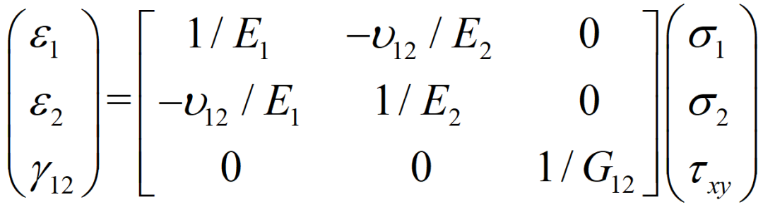

对于完整的正交各向异性材料,其三维弹性应力应变关系西要定义, 其中:【JY】ABAQUS正交各向异性弹性本构模型的图4
当研究问题为平面应力问题时,砌体结构单元的平面应力状态为σ3= 0,根据图1 所示的坐标关系示意图,以上的本构张量缩减为2×2矩阵,具体如下:【JY】ABAQUS正交各向异性弹性本构模型的图5

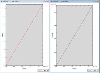

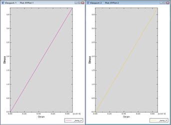

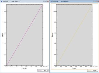

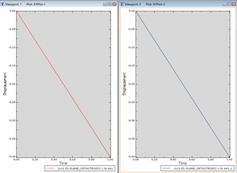

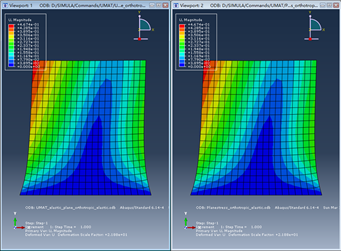

将Abaqus中自带的正交各向异性弹性本构模型与根据弹性理论编写的正交各向异性弹性子程序UMAT计算结果进行对比,并且改变材料坐标与整体坐标之间的夹角,共进行三个工况,夹角分别为:30°、45°和60°,具体结果如下(以下左图为编写的 UMAT 本构右图为 Abaqus 自带本构):
应力应变曲线
夹角30度结果:
【JY】ABAQUS正交各向异性弹性本构模型的图7
夹角45度结果:
【JY】ABAQUS正交各向异性弹性本构模型的图8
夹角60度结果:
【JY】ABAQUS正交各向异性弹性本构模型的图9

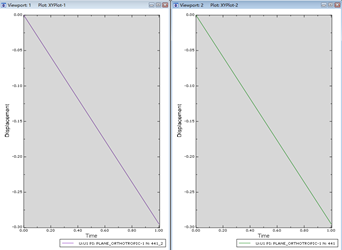

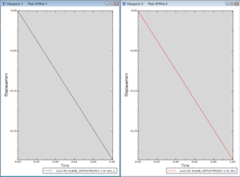

顶点位移
夹角30度 结果:
【JY】ABAQUS正交各向异性弹性本构模型的图10
夹角45度 结果:
【JY】ABAQUS正交各向异性弹性本构模型的图11
夹角60度 结果:
【JY】ABAQUS正交各向异性弹性本构模型的图12

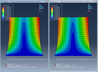

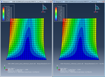

位移分布
夹角30度  结果:
【JY】ABAQUS正交各向异性弹性本构模型的图13
夹角45度 结果:
【JY】ABAQUS正交各向异性弹性本构模型的图14
夹角60度 结果:
【JY】ABAQUS正交各向异性弹性本构模型的图15

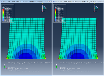

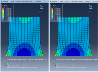

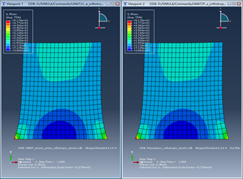

应力分布
夹角30度 结果:
【JY】ABAQUS正交各向异性弹性本构模型的图16
夹角45度 结果:
【JY】ABAQUS正交各向异性弹性本构模型的图17
夹角60度 结果:
【JY】ABAQUS正交各向异性弹性本构模型的图18
结论
根据以上对比结果可知,根据正交各向异性弹性理论所编写的UMAT子程序与Abaqus自带的正交各向异性本构模型计算结果一致(应力应变曲线、顶点位移、位移分布、应力分布),可用于后续弹塑性本构模型中的弹性本构。
