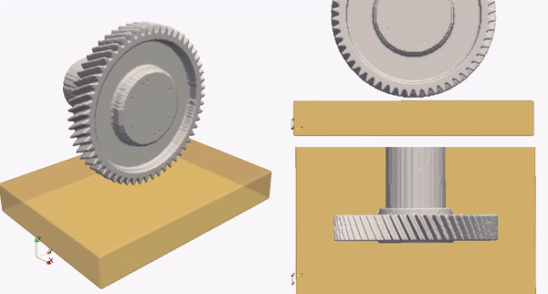

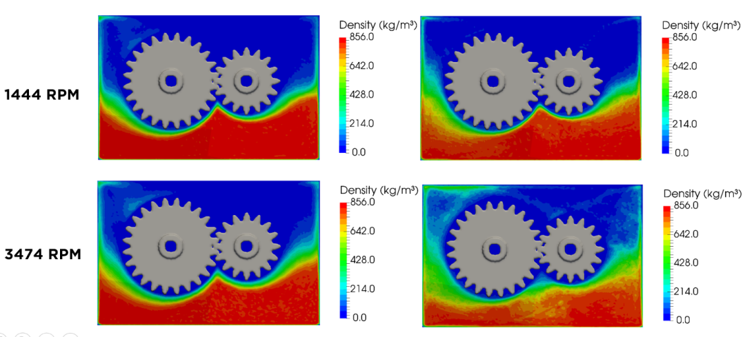

考虑 Windage 效应的时候,必须采用气-液两相流,否则空气的摩擦、输运效果无法仿真。比如下面这个3000RPM单齿轮的例子,初始液位低于齿轮的最低点。由于齿轮旋转带动了空气,从而液面产生晃动。
(仿真结果动画中隐藏了空气粒子)。
CFD专栏丨nanoFluidX 单相流和两相流模型如何选择?的图1
CFD专栏丨nanoFluidX 单相流和两相流模型如何选择?的图2

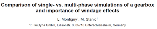

这是一篇公开发表的 paper, 也是对比了传动系统中 windage 的效应。
CFD专栏丨nanoFluidX 单相流和两相流模型如何选择?的图3
结论是:在中高转速工况,SPH仿真模型不能忽略空气粒子的影响。

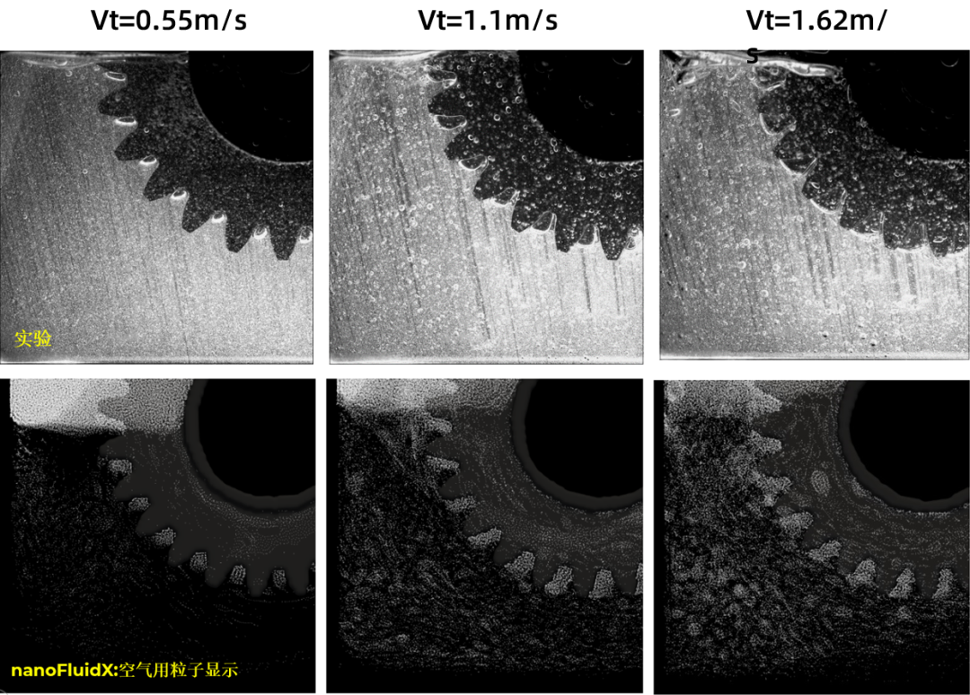

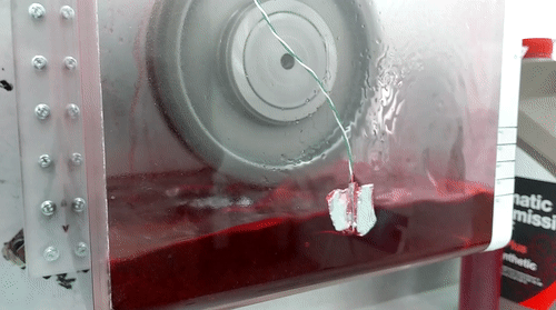

这是另外一个有高速摄影的例子(单齿轮,初始液位在中心线)。随着齿轮线速度Vt的提高,油液内的气泡尺寸和体积分数发生明显变化。搅油损失(churning loss)也随之增加。在nanoFluidX中可以考虑润滑油充气率对传动效率影响。
CFD专栏丨nanoFluidX 单相流和两相流模型如何选择?的图5

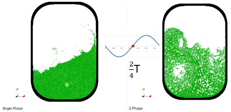

接下来,我们通过一个简单的模型对比一下单/两相流模型的区别。
CFD专栏丨nanoFluidX 单相流和两相流模型如何选择?的图6

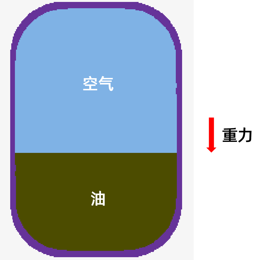

2D容器内注入40%油,在重力方向做往复简谐振荡。容器高度120mm, 宽度80mm, 振幅171mm,振动频率30Hz。
CFD专栏丨nanoFluidX 单相流和两相流模型如何选择?的图7

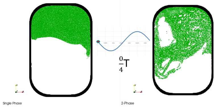

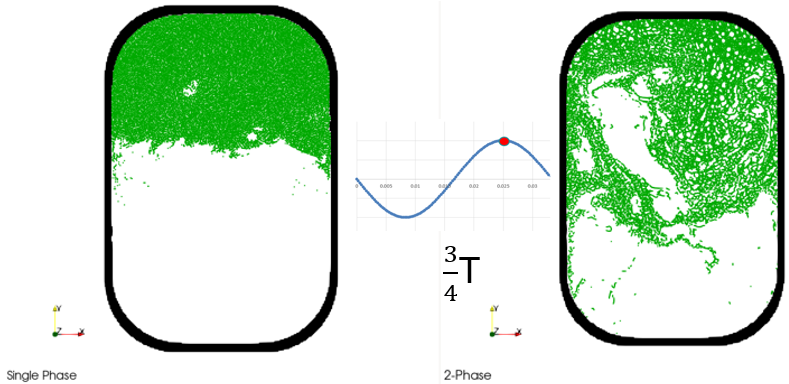

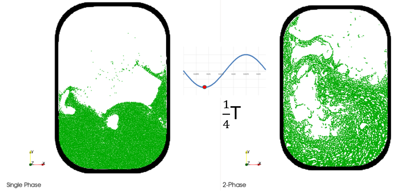

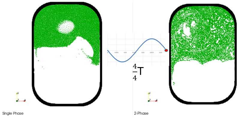

以下图片是最后一个振荡周期的油液位置:
CFD专栏丨nanoFluidX 单相流和两相流模型如何选择?的图8
CFD专栏丨nanoFluidX 单相流和两相流模型如何选择?的图9
CFD专栏丨nanoFluidX 单相流和两相流模型如何选择?的图10
CFD专栏丨nanoFluidX 单相流和两相流模型如何选择?的图11
CFD专栏丨nanoFluidX 单相流和两相流模型如何选择?的图12
CFD专栏丨nanoFluidX 单相流和两相流模型如何选择?的图13

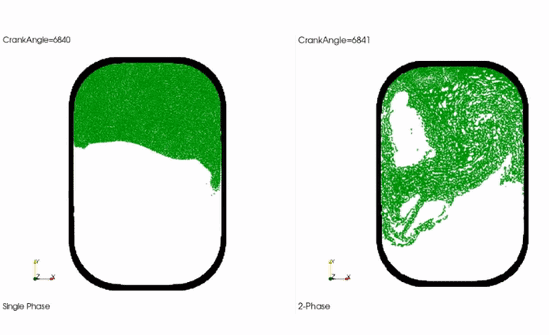

一个振荡周期的动画(相对容器运动坐标系)

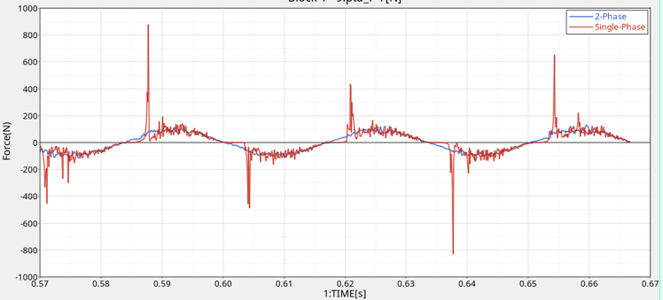

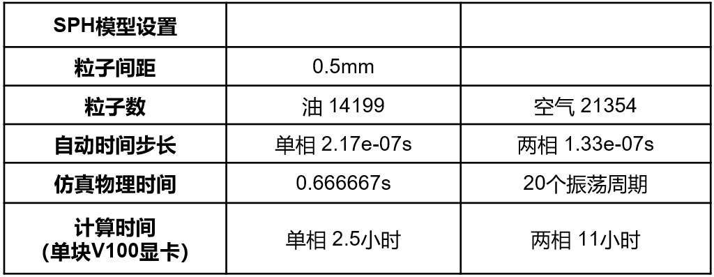

下图记录了液体的瞬态冲击力, 单-两相流趋势一致,但是单相流模型由于没有空气的缓冲和混合(能量耗散),峰值明显过大。从图片、动画也能看出单相流明显油液的撞击壁面速度更快一些。
CFD专栏丨nanoFluidX 单相流和两相流模型如何选择?的图14
虽然在高转速传动系统中采用气液两相流模型更符合物理现象,但是代价是:更多的粒子数量,更小的时间步长,和更久的等待结果时间。

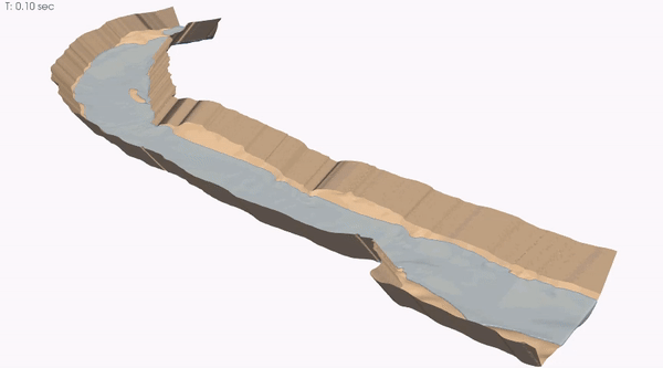

低速流动的自由液面场景往往是可以采用单相流模型的,比如:车辆涉水分析,油箱晃动,水渠流动等。

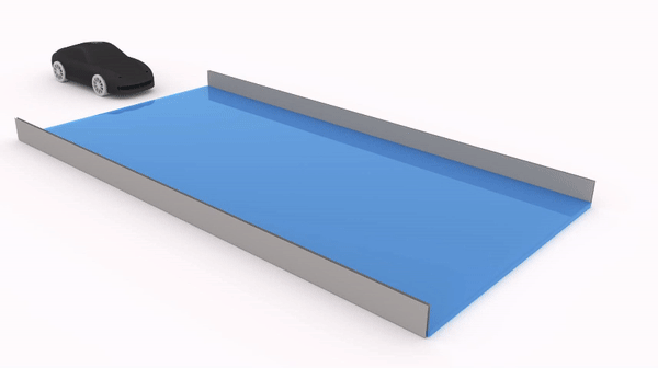

车辆涉水(单相流模型)

明渠流动(单相流模型)

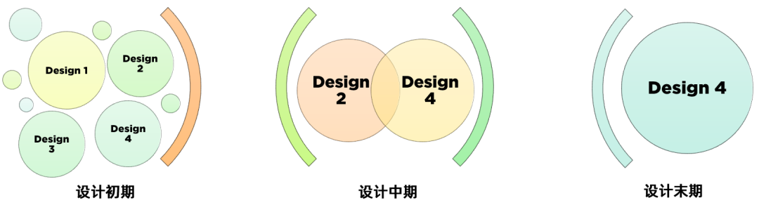

仿真设计迭代过程
物理实验
CFD专栏丨nanoFluidX 单相流和两相流模型如何选择?的图19
设计初期:
单相流多工况计算,进行趋势性的比较。快速筛选设计方案。
设计中期:
两相流,适当的简化模型,可以定性或定量的比较。
设计末期:
详细模型,高保真度,定量比较。

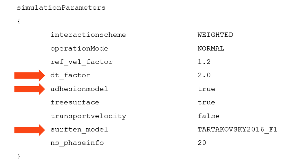

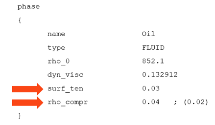

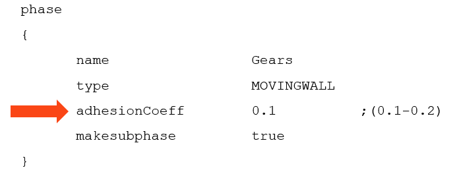

nanoFluidX 求解器开关的推荐设置

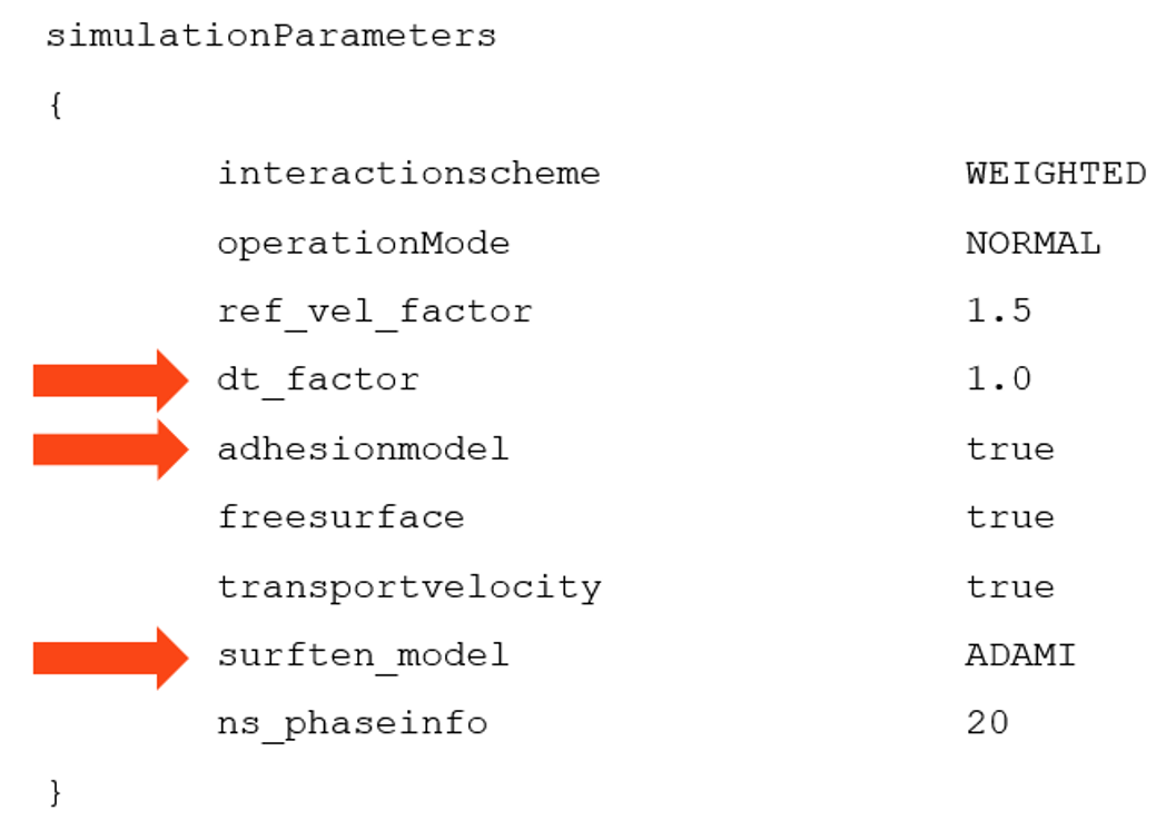

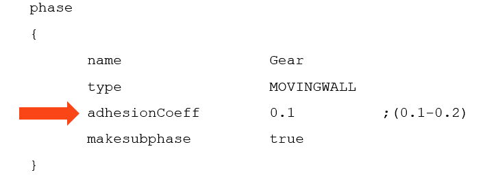

单相流模型参数
CFD专栏丨nanoFluidX 单相流和两相流模型如何选择?的图20
CFD专栏丨nanoFluidX 单相流和两相流模型如何选择?的图21
CFD专栏丨nanoFluidX 单相流和两相流模型如何选择?的图22

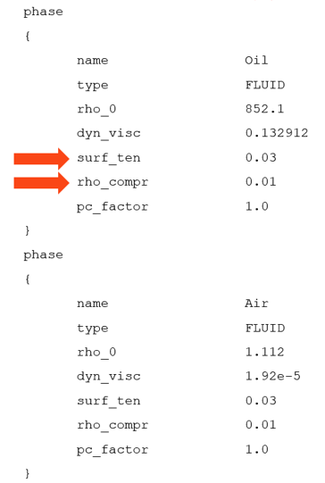

两相流设置
CFD专栏丨nanoFluidX 单相流和两相流模型如何选择?的图23
CFD专栏丨nanoFluidX 单相流和两相流模型如何选择?的图24
CFD专栏丨nanoFluidX 单相流和两相流模型如何选择?的图25
