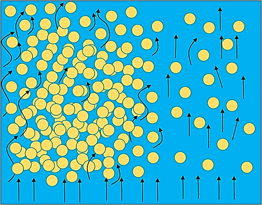

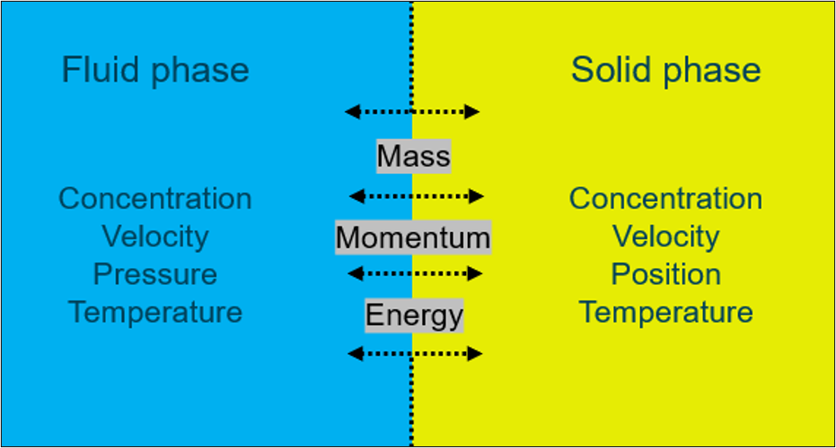

什么是颗粒两相流?
颗粒-流体两相流在许多行业中都会遇到,包括能源、农业、采矿、食品、制药等。
他的特点是:颗粒(离散相)被气体或液体(连续相)夹带和输运。颗粒和流体介质之间存在质量,动量和能量传递,而且颗粒之间,颗粒和固体壁面也发生碰撞。

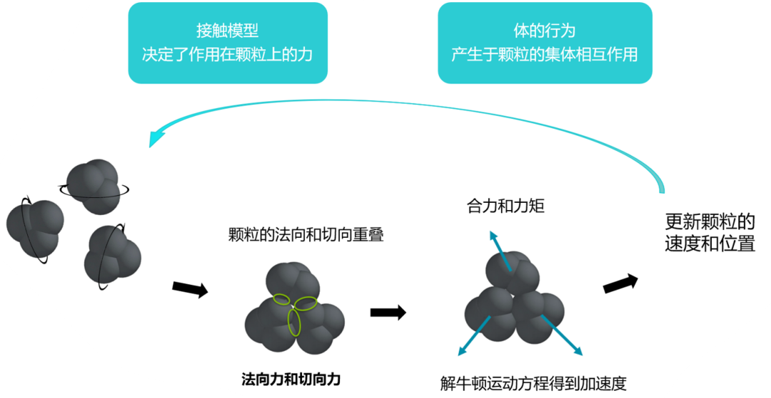

什么是DEM方法?
DEM离散单元法,就是指每个单元都是离散的,有独立特性的,也就我们常见的颗粒状物料。
CFD专栏丨为什么需要CFD+DEM耦合方法分析颗粒两相流?的图7
离散元法的核心思想就是在拉格朗日坐标体系下,针对每个颗粒进行检索,计算由于接触产生的力,再运用牛顿第二定律进行计算颗粒的加速度/速度和位移的变化,进而得到整个系统的状态。

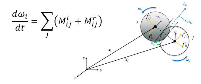

►Euler’s second law of motion (rotation):
CFD专栏丨为什么需要CFD+DEM耦合方法分析颗粒两相流?的图16

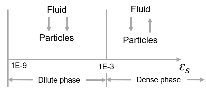

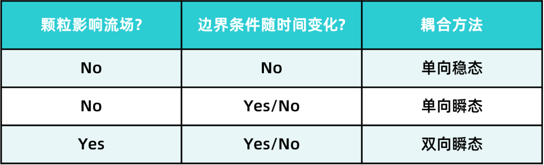

AcuSolve和EDEM耦合的三种方法
CFD专栏丨为什么需要CFD+DEM耦合方法分析颗粒两相流?的图18
通常可以认为稀疏相的粒子不影响流场,用单向耦合就足够了,计算代价小。
如颗粒是密相,颗粒总体积/流体体积远大于千分之一,则考虑双向耦合。当然这也不是绝对的,主要是看颗粒的存在有没有显著的影响流场。

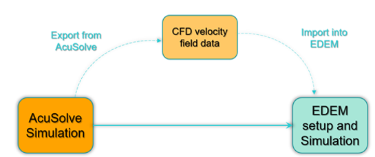

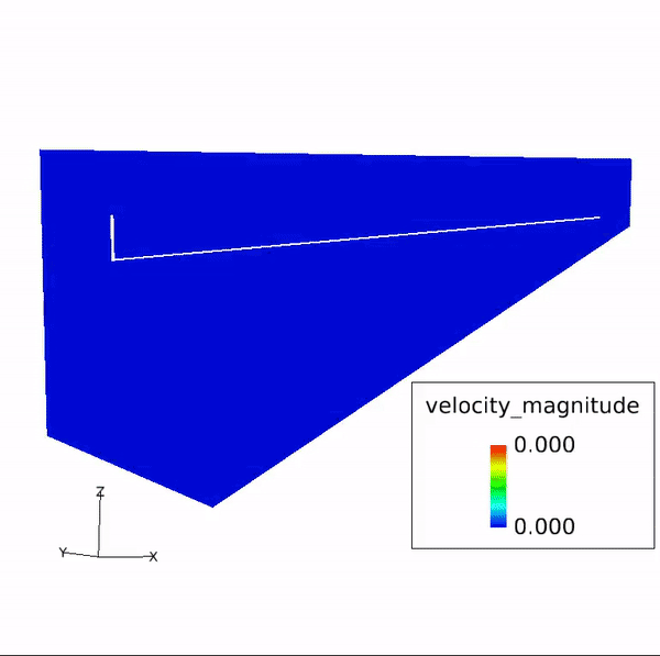

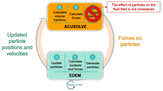

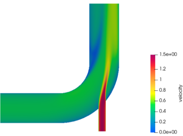

第一种方法:单向稳态耦合
CFD专栏丨为什么需要CFD+DEM耦合方法分析颗粒两相流?的图20
  • 颗粒的存在几乎不影响流场。AcuSolve先完成流场计算后,将稳态结果导出给EDEM即可。
  • EDEM接着计算颗粒在稳定流场下的运动轨迹。
CFD专栏丨为什么需要CFD+DEM耦合方法分析颗粒两相流?的图21
CFD稳态流场
CFD专栏丨为什么需要CFD+DEM耦合方法分析颗粒两相流?的图22
颗粒运动的动画

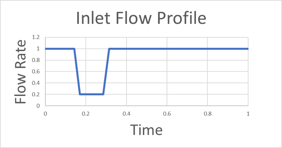

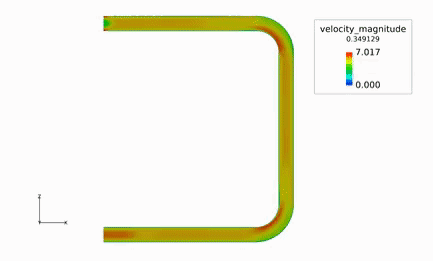

第二种方法:单向瞬态
CFD专栏丨为什么需要CFD+DEM耦合方法分析颗粒两相流?的图23
  • 颗粒的存在几乎不影响流场。但是 CFD的模型参数可以随时间变化,例如流量,压力,物性参数等等。
  • AcuSolve和EDEM需同时求解,AcuSolve只负责数据发送,EDEM只负责数据接收。

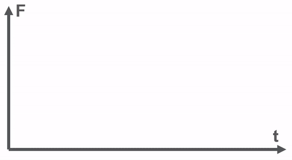

CFD专栏丨为什么需要CFD+DEM耦合方法分析颗粒两相流?的图24
入口空气流量随之间变化:↗
CFD专栏丨为什么需要CFD+DEM耦合方法分析颗粒两相流?的图25
CFD流场动画
CFD专栏丨为什么需要CFD+DEM耦合方法分析颗粒两相流?的图26
颗粒运动的动画

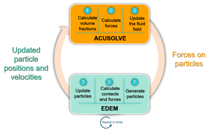

第三种方法:双向瞬态耦合
CFD专栏丨为什么需要CFD+DEM耦合方法分析颗粒两相流?的图27
  • 颗粒的存在显著影响流场。AcuSolve和EDEM需同时求解,在CFD每个迭代步结束的时刻交换流体的速度、压力、温度以及颗粒的位置信息。
  • EDEM的模型时间步长通常在1e-5秒的量级。因此在acuSolve每个时间步长中(通常是0.001~0.01秒量级),EDEM已经进行了多轮的迭代。

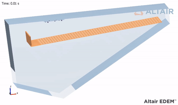

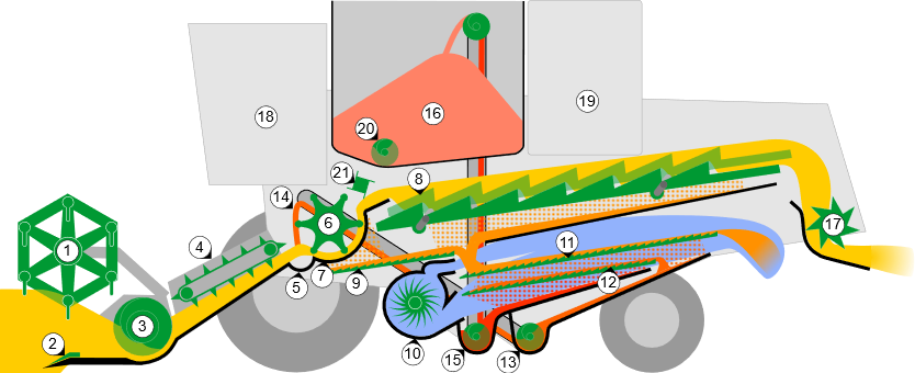

案例:农业机械
联合收割机采用气流和筛子相互配合的清选方式。谷粒混合物在筛子中振动,轻的杂质靠气流被吹走,重的杂质由尾筛排除,谷粒通过筛孔进入粮仓。清选室的气流分布对整个筛选效率有重要影响。
CFD专栏丨为什么需要CFD+DEM耦合方法分析颗粒两相流?的图30
联合收割机原理图(图片来自网络)

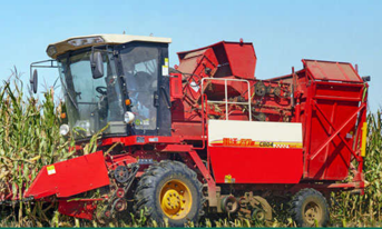

CFD专栏丨为什么需要CFD+DEM耦合方法分析颗粒两相流?的图31
联合收割机产品图(图片来自网络)
CFD专栏丨为什么需要CFD+DEM耦合方法分析颗粒两相流?的图32
CFD模型:清选室的风速
CFD专栏丨为什么需要CFD+DEM耦合方法分析颗粒两相流?的图33
EDEM模型:清选室的谷粒运动

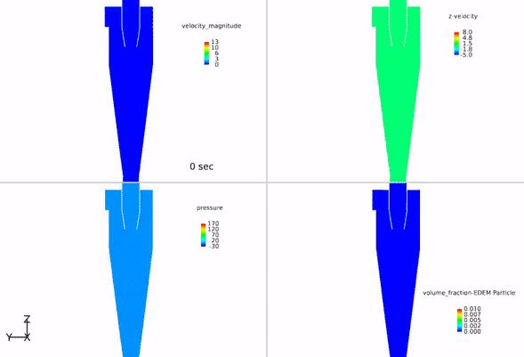

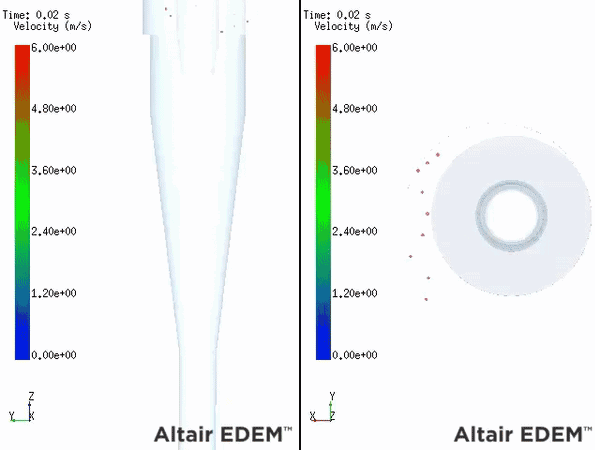

案例:旋风分离器
旋风分离器,是用于颗粒分离的一种设备。工作原理为靠气流切向引入造成的旋转运动,使具有较大惯性离心力的固体颗粒或液滴甩向外壁面分开。
  • 入口风速13.4 m/s,3000 个颗粒,双向耦合
CFD专栏丨为什么需要CFD+DEM耦合方法分析颗粒两相流?的图34
CFD瞬态流场动画
CFD专栏丨为什么需要CFD+DEM耦合方法分析颗粒两相流?的图35
颗粒运动的动画

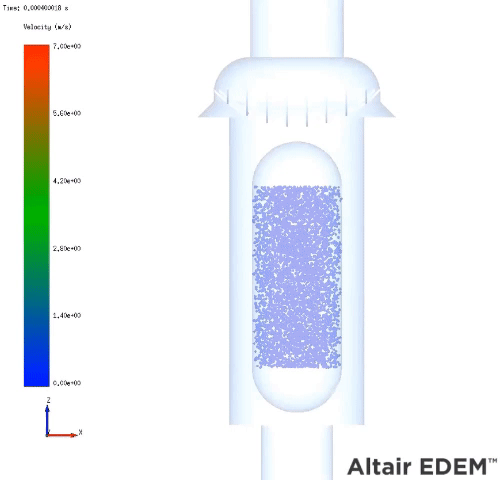

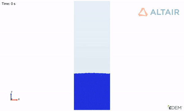

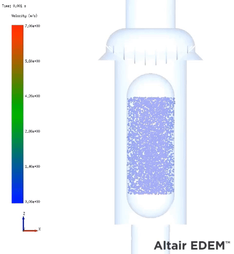

案例:化工设备
流化床,是一种利用流体通过颗粒状固体层而使固体颗粒处于悬浮运动状态,并进行气固相反应过程或液固相反应过程的反应器。
CFD专栏丨为什么需要CFD+DEM耦合方法分析颗粒两相流?的图36
底部风速2.5 m/s,24750 个颗粒,双向瞬态耦合

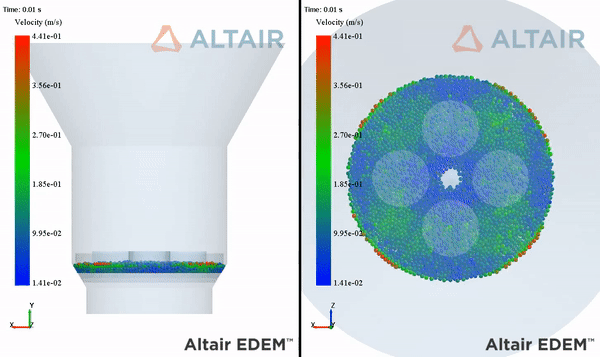

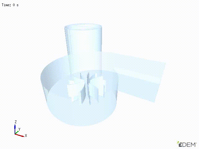

制粒机,搅拌桨的旋转速度确保运动产生涡流,物料充分混合。同时,粒-刀处交汇区域对翻腾的物料团充分打碎成颗粒。搅拌桨与制粒刀的旋转速度能使物料产生三维运动,颗粒产生碰撞、磨擦、剪切,使其磨擦均匀、细致,最后形定稳定球状颗粒。
CFD专栏丨为什么需要CFD+DEM耦合方法分析颗粒两相流?的图37
入口速度2 m/s,旋转速度600 rpm,5900个颗粒,双向瞬态耦合

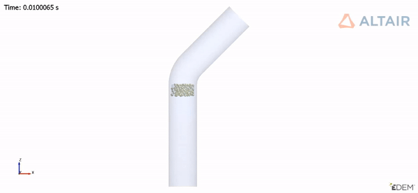

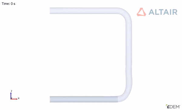

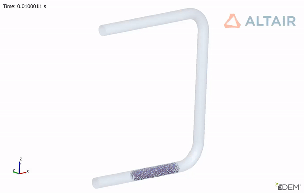

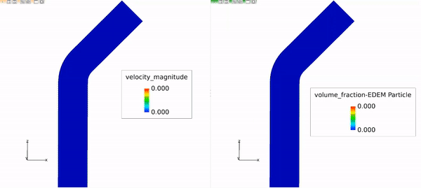

案例:食品、制药行业
气力输送是利用气流的能量,在密闭管道内沿气流方向输送颗粒状物料,是流态化技术的一种具体应用。主要特点是输送量大,输送距离长,输送速度较高;能在一处装料,然后在多处卸料。
  • 入口速度15 m/s,一百万粒子,双向耦合
CFD专栏丨为什么需要CFD+DEM耦合方法分析颗粒两相流?的图38
颗粒的气力输运

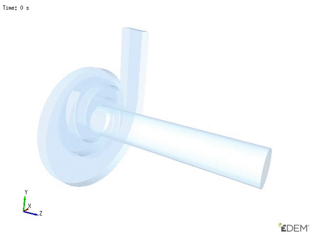

叶片泵模型,泵送带有颗粒的液体,双向耦合。

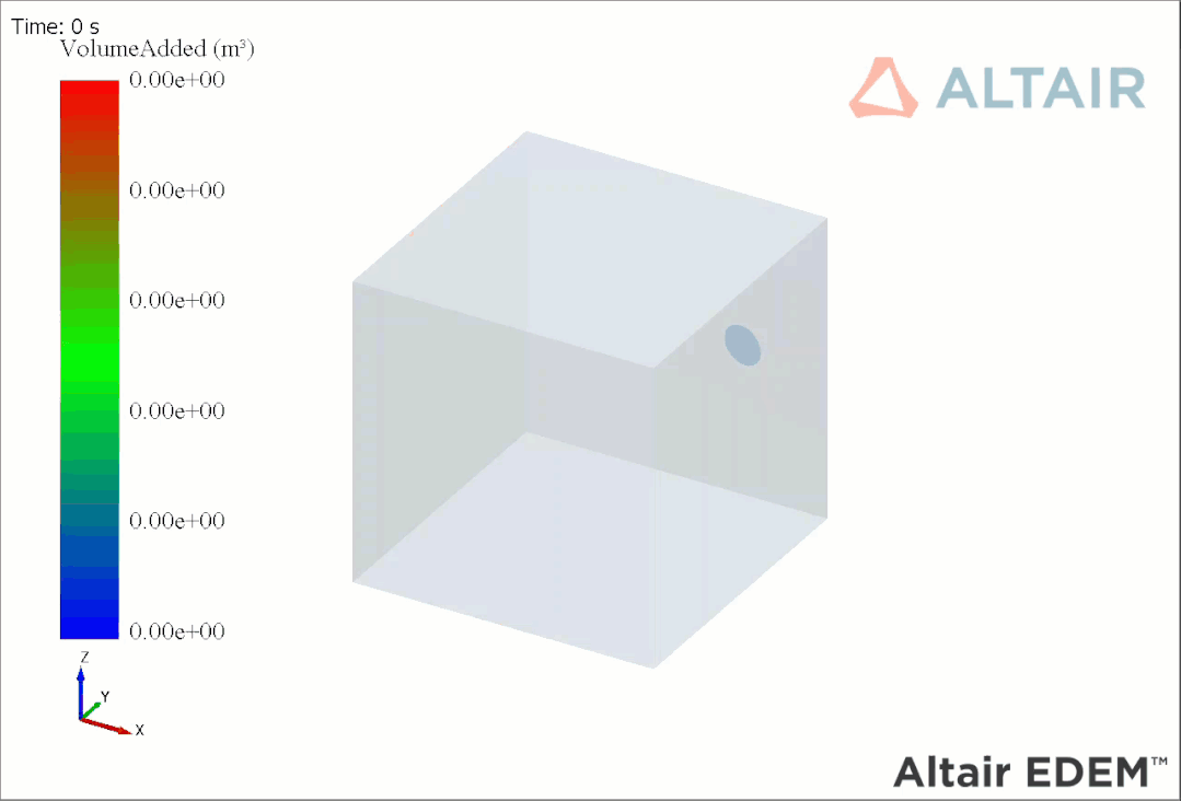

生产线喷涂和干燥过程,在密闭腔体中向固体表面喷射低温液滴,环境是高温空气
VolumeAdded参数查看固体表面有多少水分。当开始喷涂时,颗粒表面水分( VolumeAdded )增加。一旦停止喷射,涂层开始干燥,水分又逐渐减小。

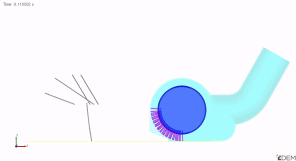

案例:家电
真空吸尘器,模拟长条形状的杂物被负压吸入清扫的过程。
CFD专栏丨为什么需要CFD+DEM耦合方法分析颗粒两相流?的图45

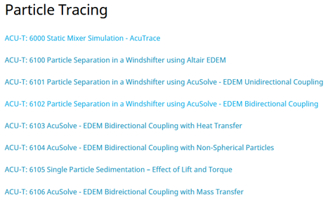

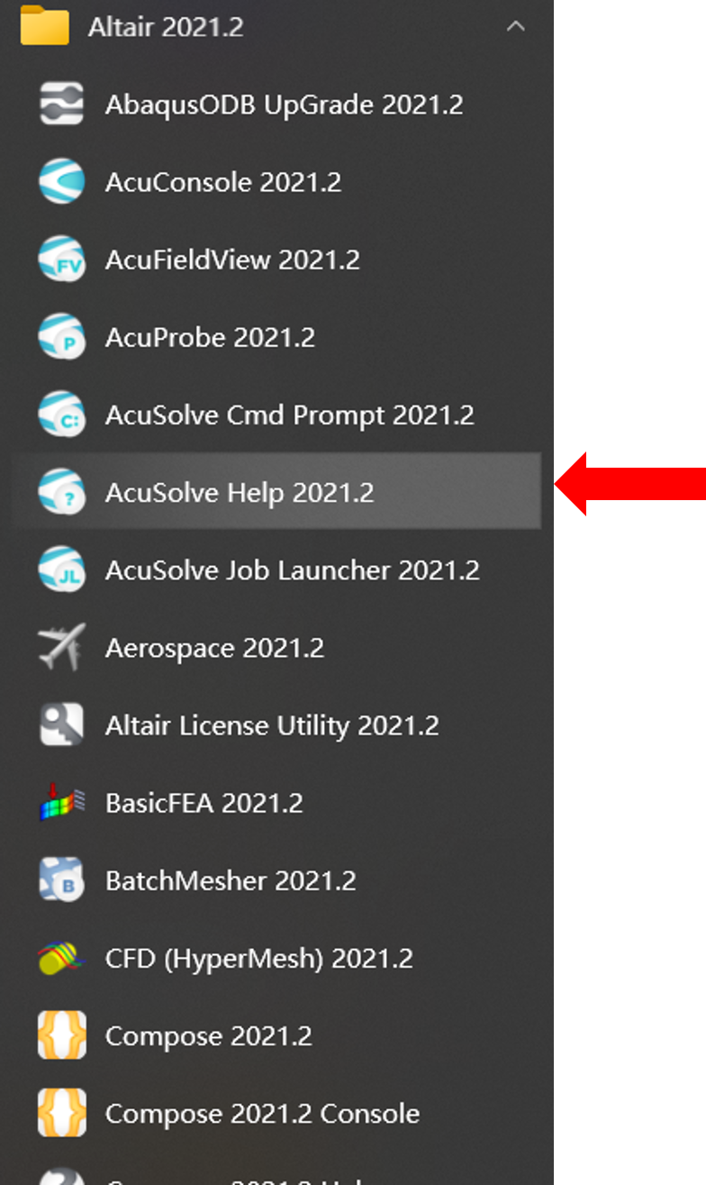

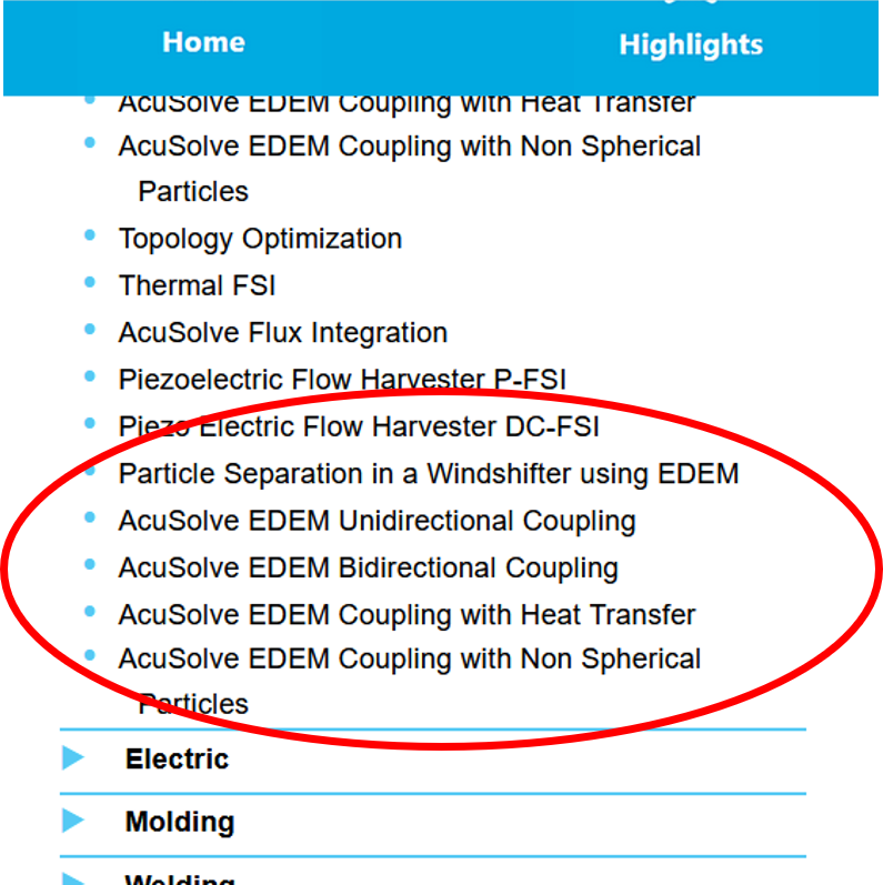

学习资源
安装HyperWorks AcuSolve和EDEM安装包,在线帮助有练习文档和模型。
CFD专栏丨为什么需要CFD+DEM耦合方法分析颗粒两相流?的图46
CFD专栏丨为什么需要CFD+DEM耦合方法分析颗粒两相流?的图47
或者访问SimLab视频学习网站:
https://web.altair.com/altair-for-simlab-learning-center-trls
