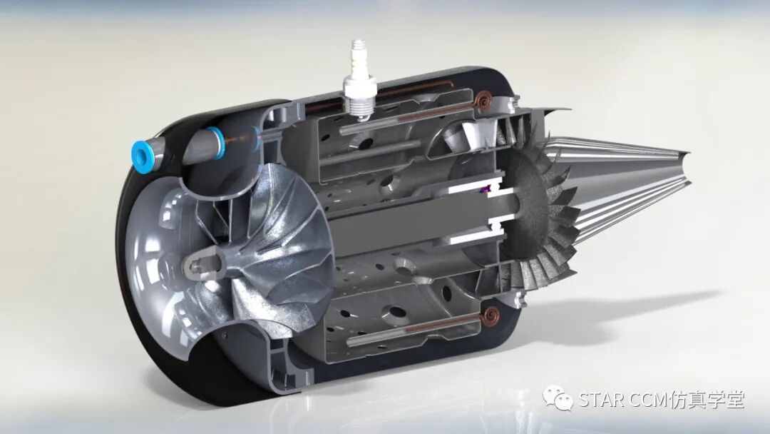

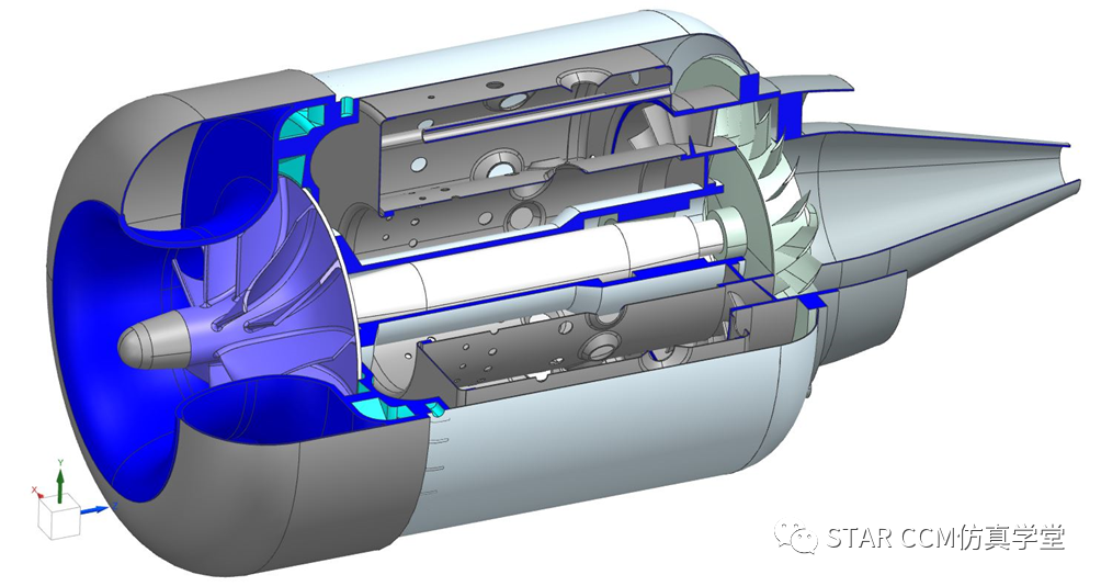

KJ66航空发动机几何模型如图,对航空发动机气热弹耦合仿真,计算采用稳态,气动的计算采用求解粘性N-S方程的方法,燃油的喷射计算采用拉格朗日多相流,燃烧的计算采用有限速率的涡耗散模型,流体与结构的相互作用(FSI)采用双向耦合的方式。

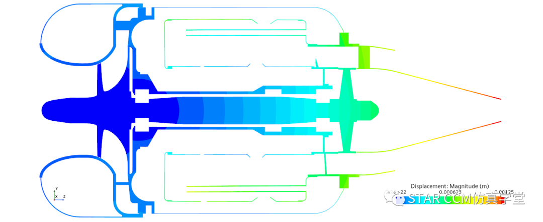

将航空发动机整机从冷态模型计算至热态模型后发动机伸长约1mm。

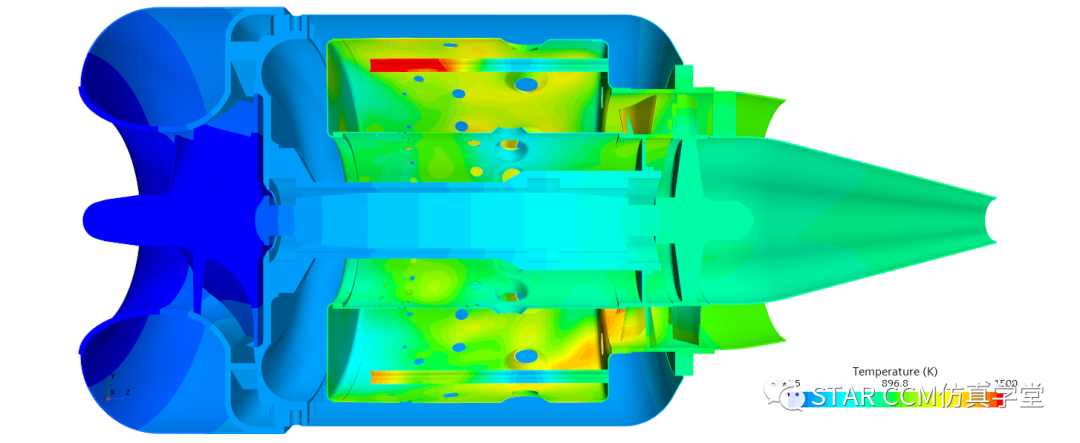

详细计算结果如下:

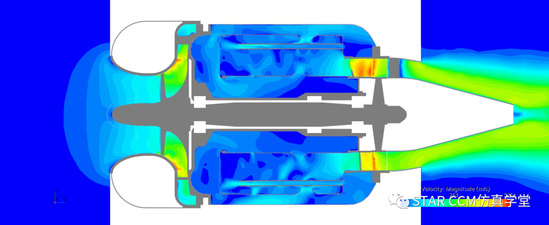

速度

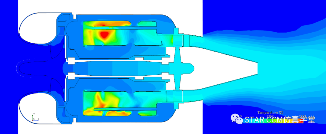

温度

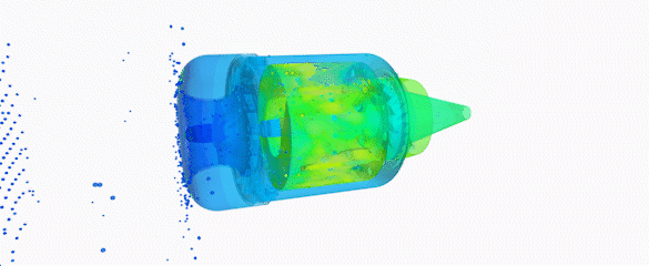

温度
位移

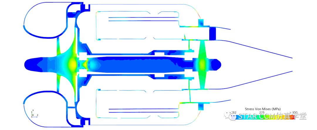

固体应力
