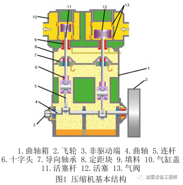

如图1所示,迷宫式活塞压缩机主要部件有曲轴、连杆、十字头、导向轴承、定距块以及活塞组件等。

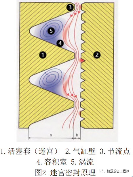

迷宫压缩机在活塞及气缸上设计了环槽,形成迷宫小室,通过气体在迷宫小室中的泄漏来实现密封。如图2所示,活塞压缩时,气体从高压侧向低压侧流动,在迷宫小室节点处,压力能转化为动能,高速的气流进入容积室时,由于流道体积增大,气流在此处大部分动能转化为压力能和涡流能,其中涡流能以热能的形式损失掉;气流通过若干个迷宫小室,能量逐渐减小,压力逐渐降低,如迷宫小室足够多,迷宫室中压力最后同低压侧的压力相等,达到密封的效果。
