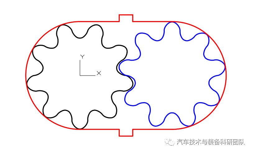

在cad软件中绘制出齿轮啮合,并进行齿轮缩放保证啮合部分间隙永远大于0.05mm,在绘制出齿轮泵外边界、进出油口,随后使用region命令将三种颜色部分的曲线合并成三个面域。然后将cad文件中的世界坐标转移到其中一个齿轮的中心,导出sat文件。

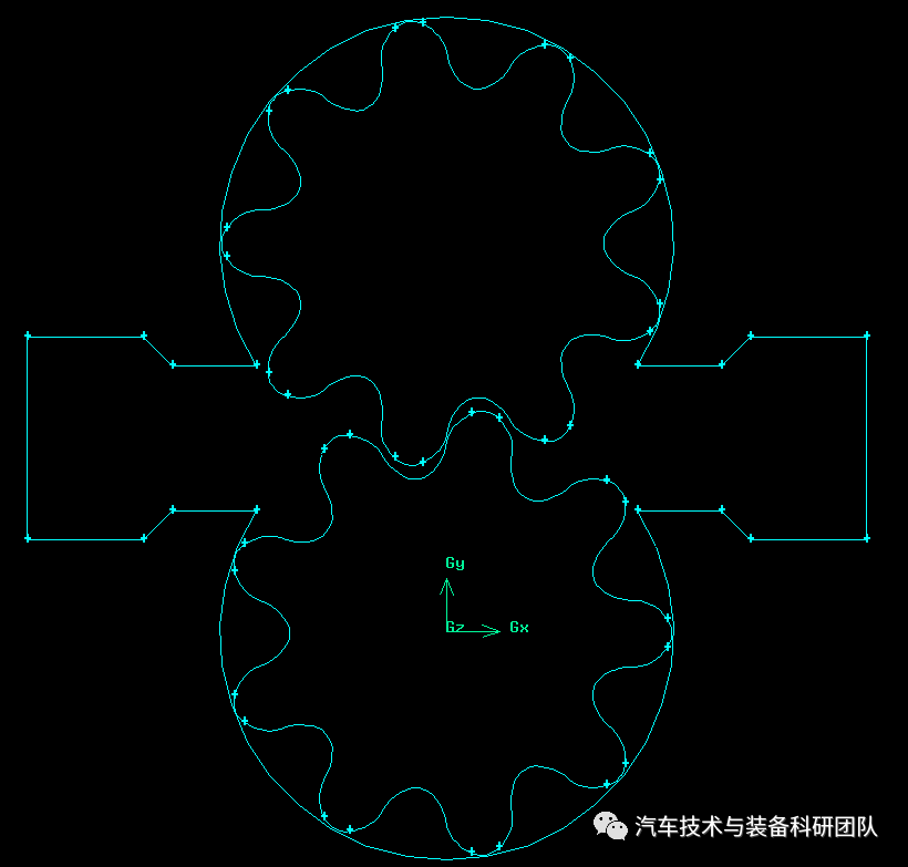

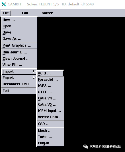

将上面的sat文件放在Gambit的工作文件夹内,然后File>Import>ACIS,输入模型。
齿轮泵流体仿真分析的前处理-网格绘制的图4
齿轮泵流体仿真分析的前处理-网格绘制的图5
齿轮泵流体仿真分析的前处理-网格绘制的图6
绘制网格的案例为cad世界坐标位于下侧齿轮中心点。

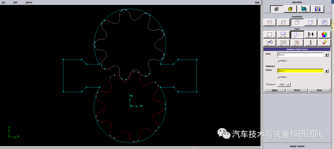

绘制网格首先进行区域划分,命令如图所示,第一个Face框选择最外面的边界域,第二个Face框选择两个齿轮的面域,然后apply。

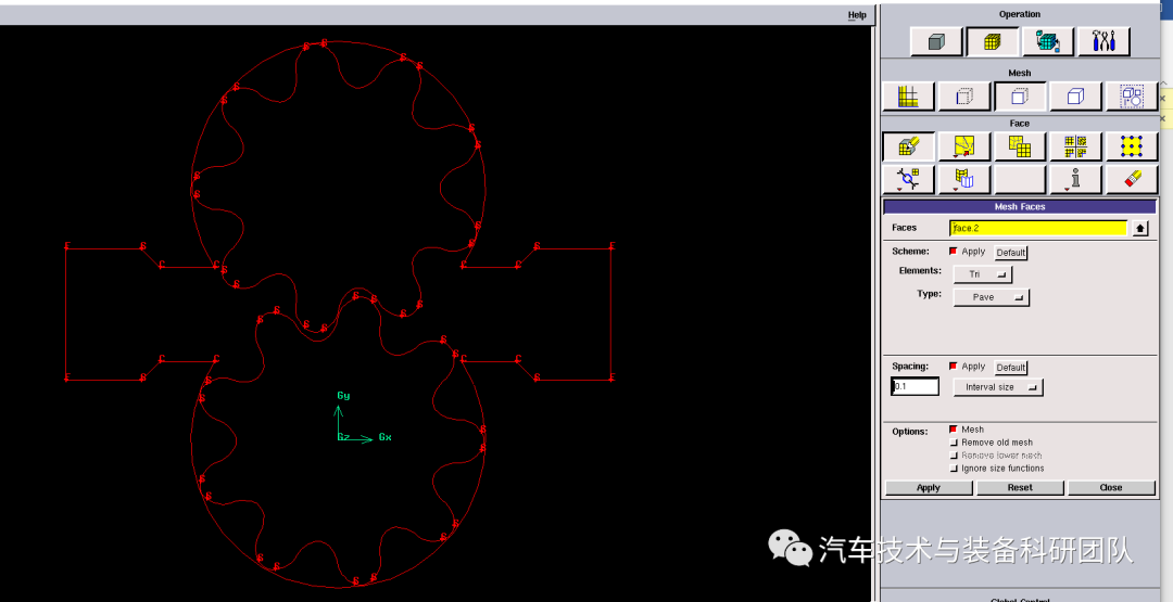

网格绘制
齿轮泵流体仿真分析的前处理-网格绘制的图11
然后进行网格绘制,命令如图所示.Face选择外边界,Elements选择Tri,Spacing选择0.1,然后apply。

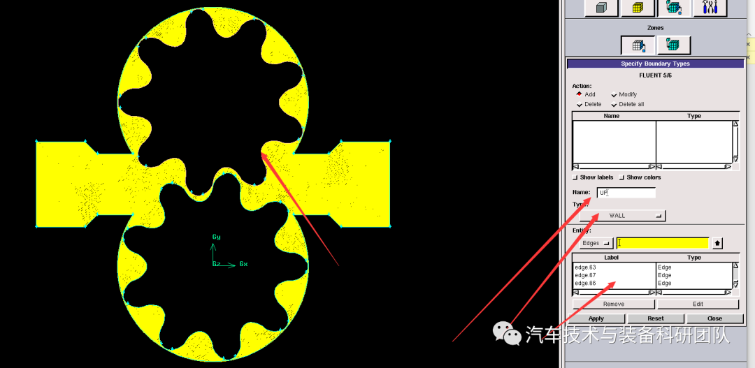

设置边界

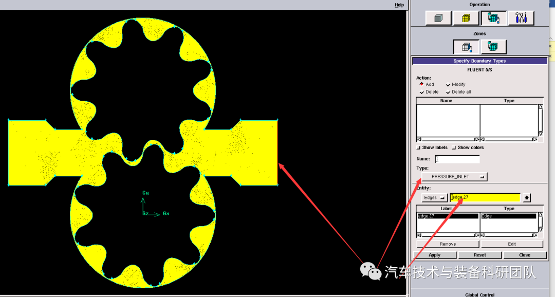

设置边界命令如图所示,首先设置入口边界,Type选择PRESSURE_INLRT,然后选择右侧边界即可,apply。

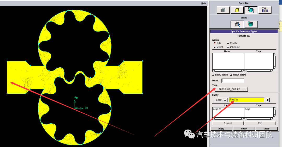

首先设置出口边界,Type选择PRESSURE_OUT,然后选择左侧边界即可,apply。
齿轮泵流体仿真分析的前处理-网格绘制的图17
齿轮泵流体仿真分析的前处理-网格绘制的图18
然后进行齿轮边界设定,Type选择WALL,由于有两个齿轮要分别设定,首先设定上侧齿轮,选定全部的上侧齿轮的边,apply如下图所示。对于下侧齿轮设置相同,只有Name需要修改成down。
