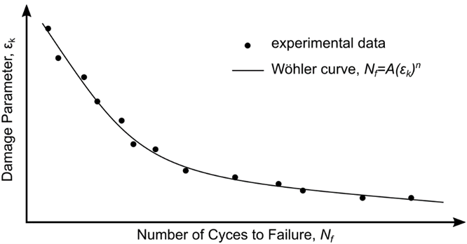

根据弹性体疲劳理论,弹性体的寿命和其对数应变和格林应变存在对应关系,也就是Woehler公式,其形式如下:
设计仿真 | 采用Marc进行橡胶件疲劳寿命分析的图2
上述公式中,设计仿真 | 采用Marc进行橡胶件疲劳寿命分析的图3为弹性体破坏时的循环次数,设计仿真 | 采用Marc进行橡胶件疲劳寿命分析的图4为其对应的最大对数应变和格林应变。A和n为需要拟合的参数。其曲线的拟合形式如下图所示。
设计仿真 | 采用Marc进行橡胶件疲劳寿命分析的图5

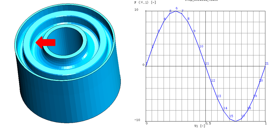

其次,定义橡胶衬套的载荷计算工况。在该案例中,我们定义衬套沿径向进行0.5mm的正弦振动。载荷加载形式为正弦波,在一个正则时间步内完成。
设计仿真 | 采用Marc进行橡胶件疲劳寿命分析的图8

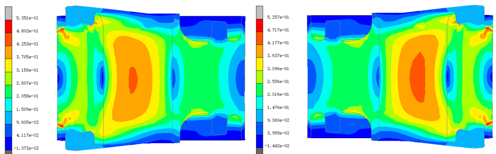

同时在结果输出中,需要将对数应变输出,以用于后续的疲劳寿命计算。计算结果如下图所示。可以看到,最大对数主应变发生在橡胶衬套和套筒接触区域,以及在衬套边缘接触区域。
设计仿真 | 采用Marc进行橡胶件疲劳寿命分析的图9
T=0.25时 最大主应变
 T=0.8时 最大主应变

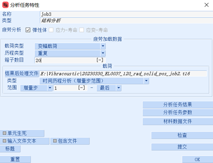

在此基础上,新增一个用于疲劳计算的分析任务,用于疲劳寿命计算。其计算设定参数如下图所示。其中,载荷类型采用变幅载荷,载荷历程计算方法采用重复计数法则以保证半周期的载荷也被考虑进去。选定前一步计算好的结果文件,并定义好应变寿命计算的增量步范畴,该分析取第一步到最后一步的应变进行疲劳寿命计算。
设计仿真 | 采用Marc进行橡胶件疲劳寿命分析的图10

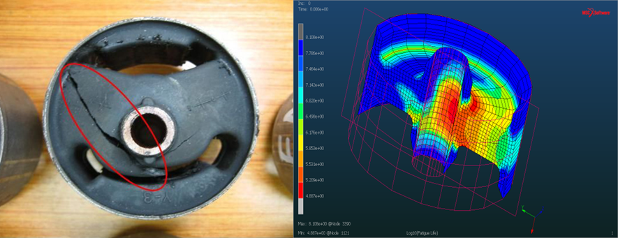

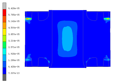

疲劳计算结果如下图所示,可以看到其损伤最大的位置在橡胶特征倒角处,最大损伤值为6.28e-5。这与前面计算的最大对数应变的位置相对应。
设计仿真 | 采用Marc进行橡胶件疲劳寿命分析的图11
