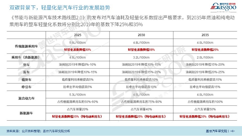

在双碳背景下,轻量化是汽车行业的发展趋势。根据相关数据显示,汽车整备质量每减少 100kg,百公里油耗可降低0.3-0.6L。《节能与新能源汽车技术路线图2.0》的发布也对汽车油耗及轻量化系数提出了严格要求。2035年对于传统能源乘用车和纯电动乘用车的轻量化系数分别相比2019年的基数下降25%和35%。

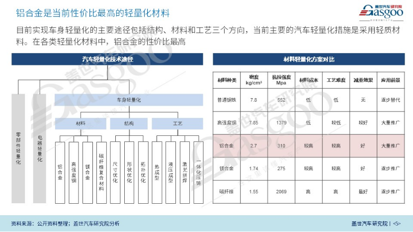

汽车轻量化的技术路径主要包括零部件轻量化、电器轻量化和车身轻量化。其中,车身轻量化主要从材料、结构、工艺三方面改进,当前的主要轻量化措施是采用轻质材料。铝合金材料具有轻质、抗拉强度高、回收性好、耐腐蚀、可塑性强、工艺相对成熟等特点,材料密度显著低于高强度钢,成本及工艺难度优于镁合金和碳纤维,是当前技术工艺下最具性价比及可行性的轻量化材料。

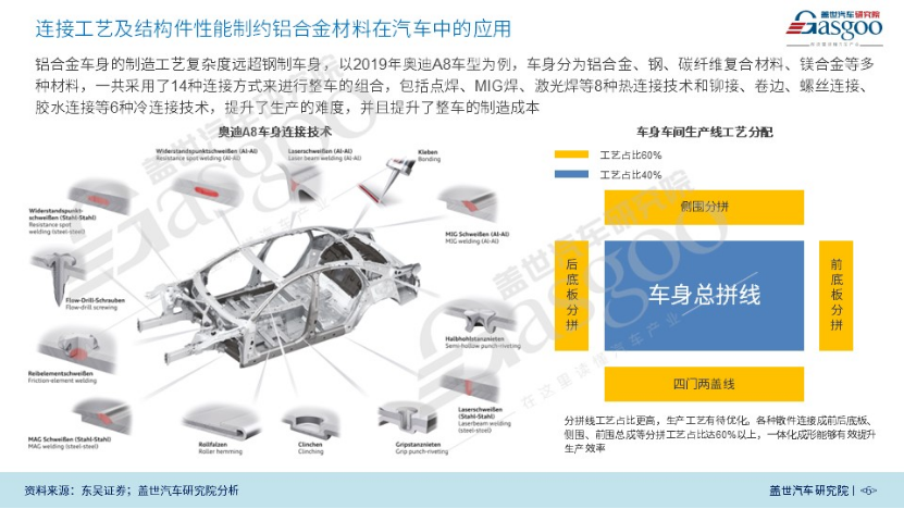

目前铝合金已广泛应用于转向节、控制臂、副车架、电机壳、电池盒等部件,但铝合金车身的制造工艺复杂度远超钢制车身,需要多种连接技术进行组合,大大提升了生产的难度和整车的制造成本。

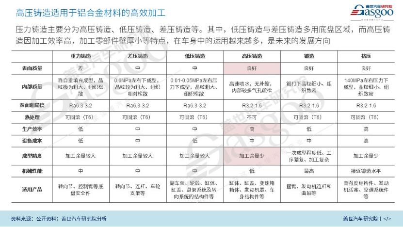

铝合金零部件的主要成型工艺包含了铸造、锻造和挤压。压力铸造主要分为高压铸造、低压铸造、差压铸造等。其中,低压铸造与差压铸造多用底盘区域,而高压铸造因加工效率高,加工零部件壁厚小等特点,在车身中的运用越来越多,是未来的发展方向。真空高压铸造能有效消除高压铸造工艺下的气孔现象,同时塑形更为精准,是铝合金车身结构件生产最优选,一体化压铸采用超高真空高压压铸工艺,能够实现多个铝合金零件的一体化成型。

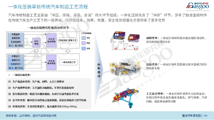

汽车传统制造工艺主要由“冲压、焊接、涂装、总装”四大环节组成,一体化压铸免去了“冲焊”环节,弥补了铝合金结构件在传统汽车生产工艺下的一些弊端,同时在成本、效率、精度、安全性及轻量化方面带来了更多优势。
