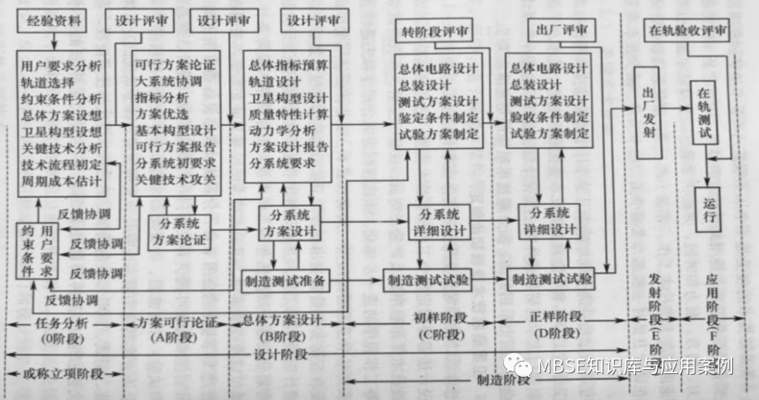

小卫星数字化流程

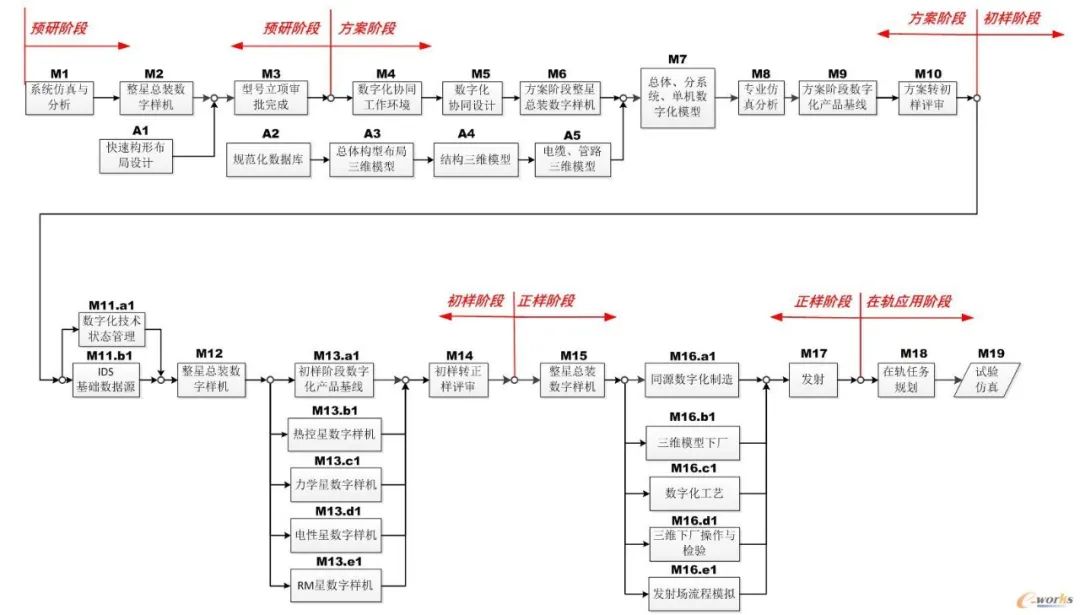

根据小卫星数字化研制特点,一般将小卫星的研制分为5个阶段:预研阶段、方案阶段、初样阶段、正样阶段、在轨应用阶段,各个研制阶段的主要研制内容和流程如图所示。5个阶段包含了小卫星数字化设计的全过程,其中,数字化样机详细设计、仿真分析、工艺设计、整星装配、整星测试等主要研制内容包含在初样阶段和正样阶段的研制过程中。
基于MBSE的卫星设计(2)的图4
