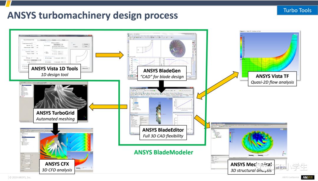

一、ANSYS Blade Modeler
  • Vista 1D Design Tools
  • Vista AFD -Axial Fans Design,轴流风机设计
  • Vista CCD -Centrifugal Compressor Design,离心压缩机设计
  • Vista CPD - Centrifugal Pump Design,离心泵设计
  • Vista RTD - Axial turbines Design,轴流涡轮设计
  • BladeGen
  • DesignModele-BladeEditor,DM插件
     Need ANSYS BladeModeler+ANSYS DesignModeler licenses
二、TurboGrid 网格工具
三、Vistal TF 二维仿真工具
四、ANSYS CFX三维仿真工具

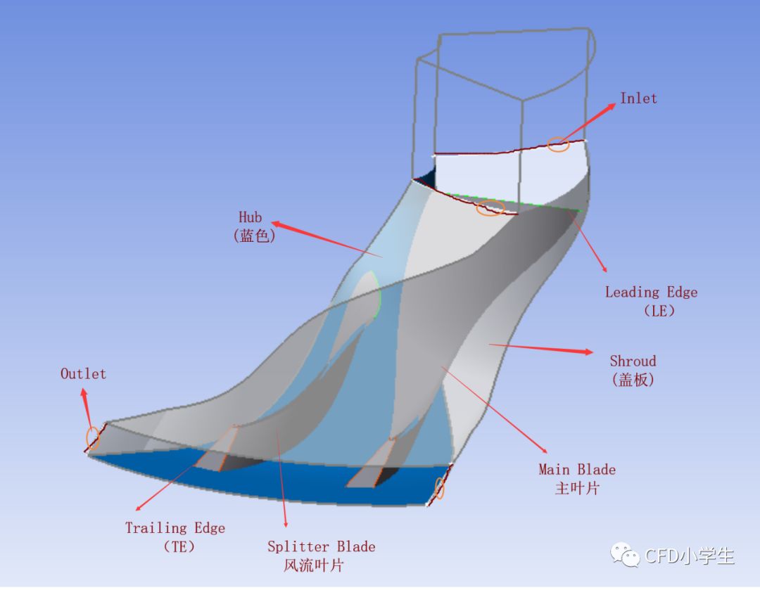

ANSYS CFX 离心式压缩机建模及网格划分的图1

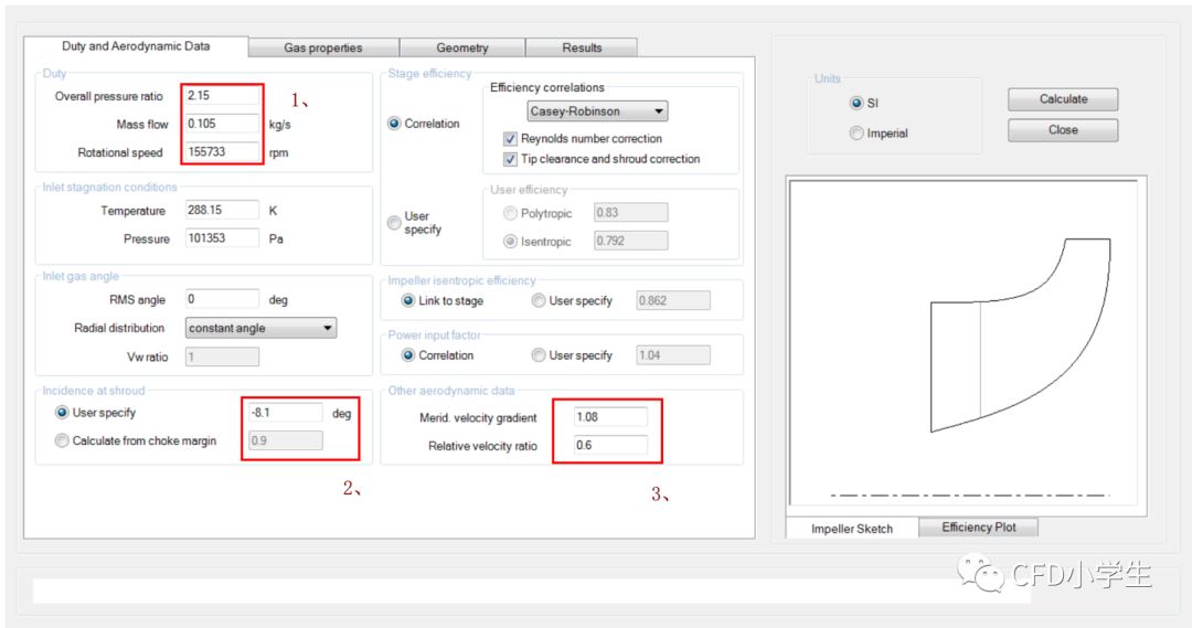

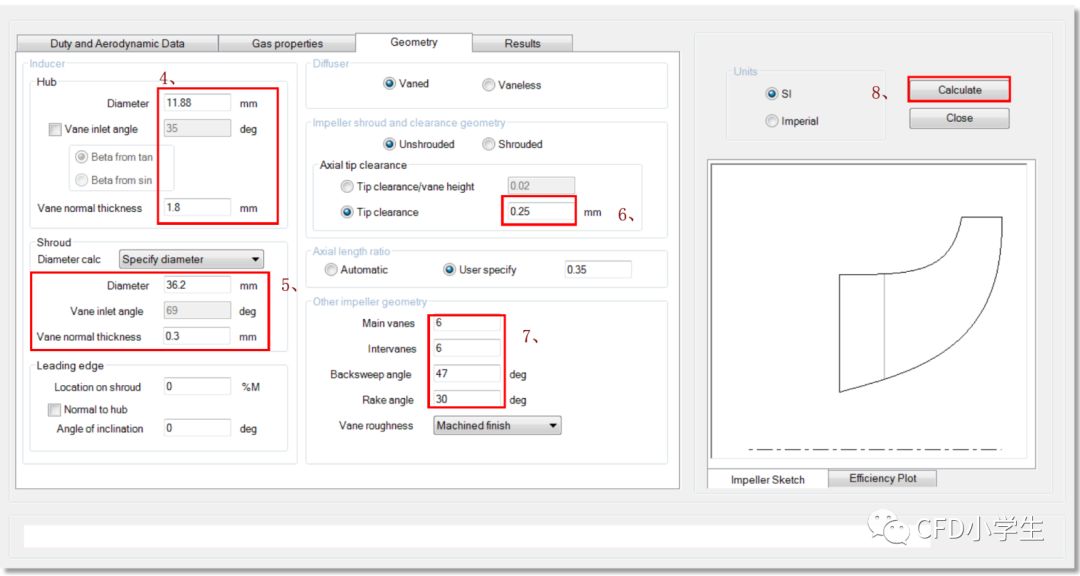

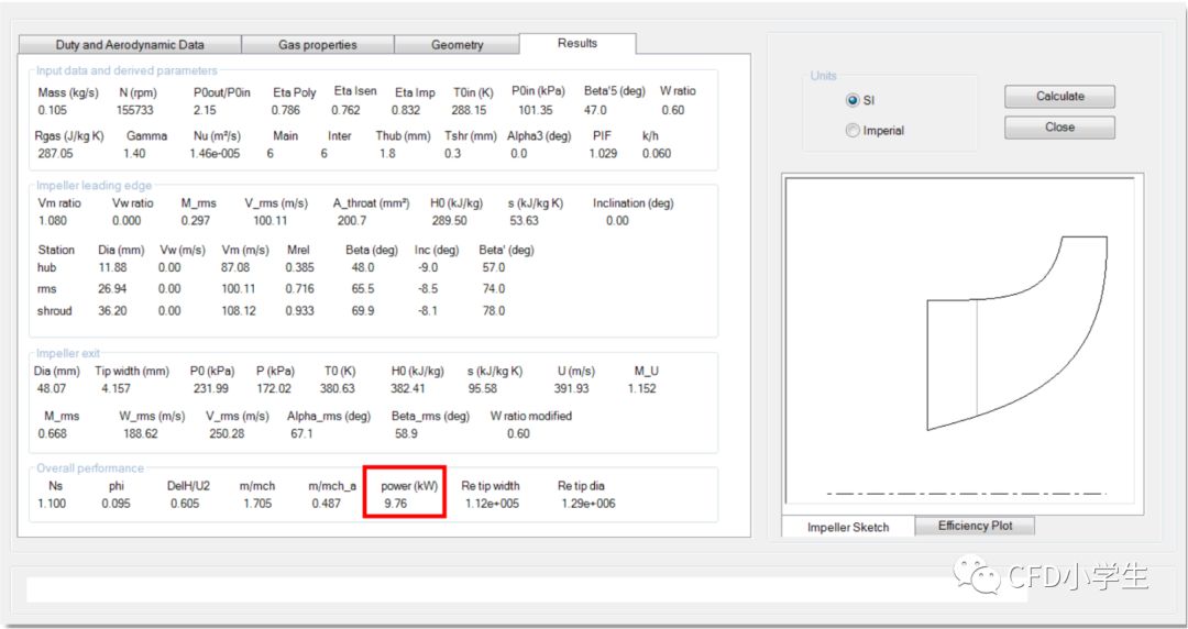

1、 在ANSYS Workbench2019R3平台下,启动离心式压缩机1D设计软件Vista CCD,输入压缩机相关参数,点击Calculate,完成离心式压缩机设计
ANSYS CFX 离心式压缩机建模及网格划分的图2
ANSYS CFX 离心式压缩机建模及网格划分的图3
2、计算得到压缩机功率为9.76KW;

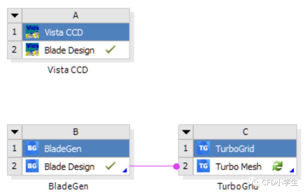

3、右键A2单元,创建一个新的 BladeGen模块,拖拽TurboGrid进行链接,启动TurboGriD网加载几何模型;

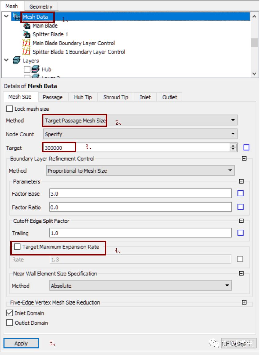

4、双击Mesh Date,设置单元网格节点30万,取消Target Max Expansion Rate,点击Apply 应用;

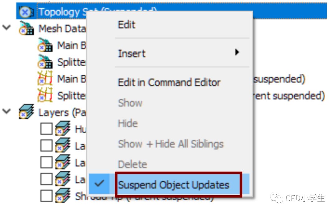

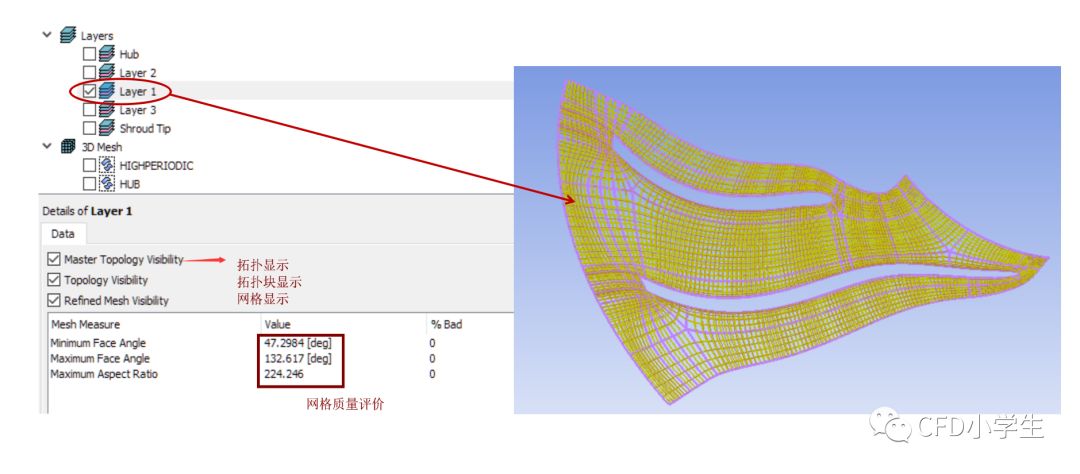

5、自动生成网格拓扑结构,取消Suspend Object Updates;
ANSYS CFX 离心式压缩机建模及网格划分的图8
ANSYS CFX 离心式压缩机建模及网格划分的图9

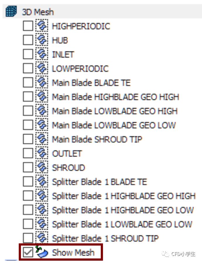

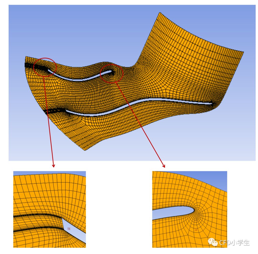

6、生成网格,对网格细节部分进行查看;

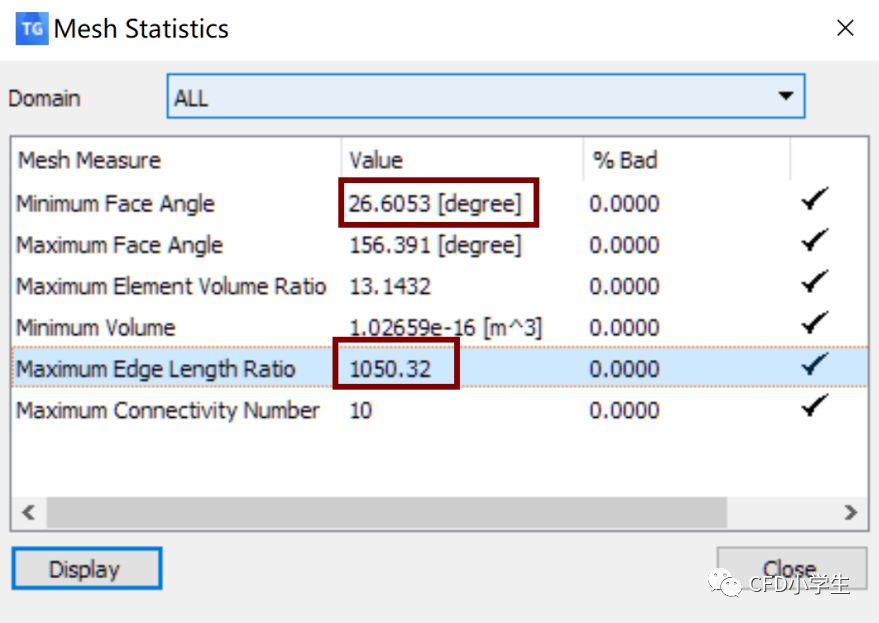

7、网格分析,网格质量满足计算要求;

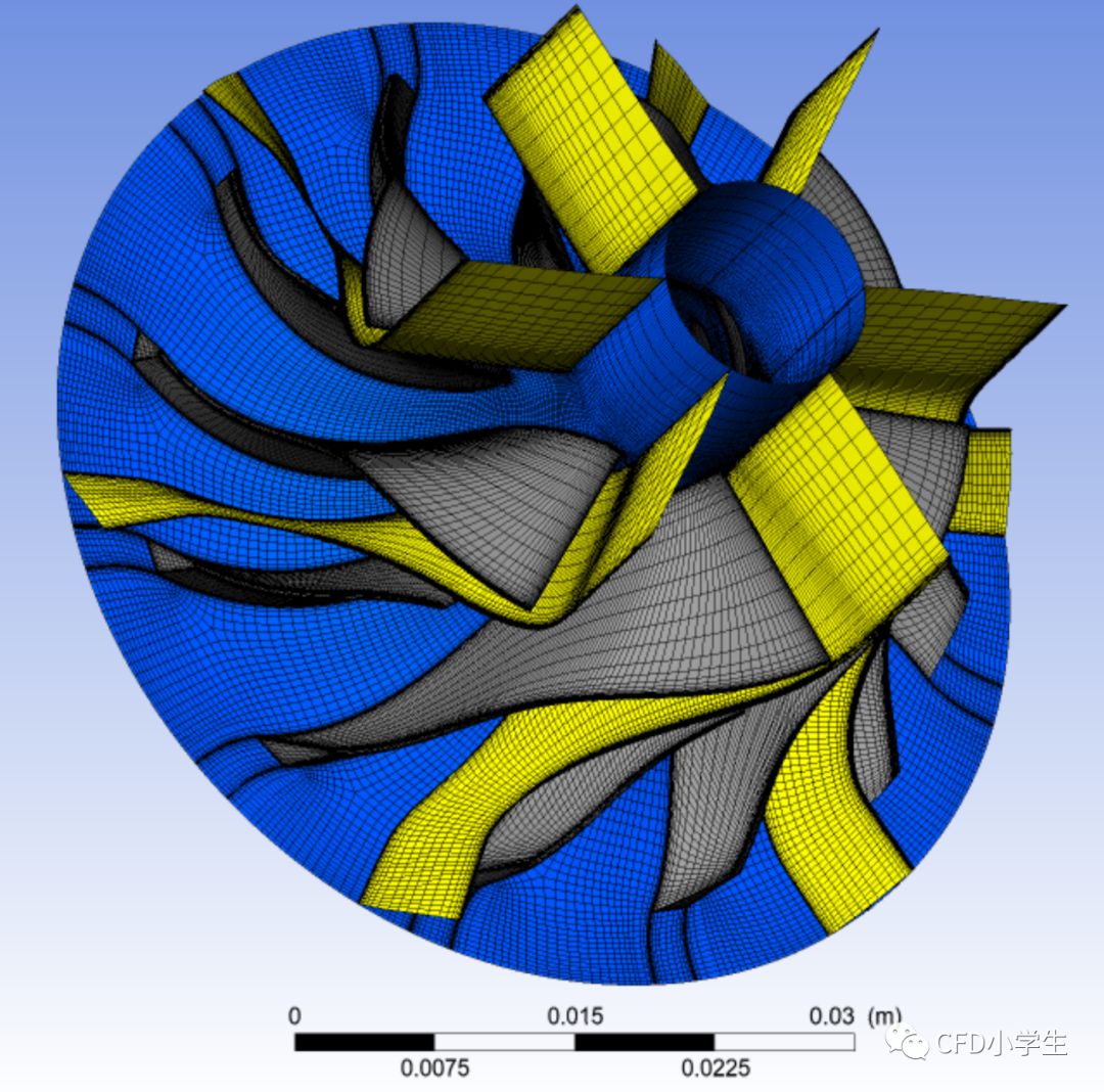

8、压缩机整体网格查看,导入ANSYS CFX进行仿真计算;
