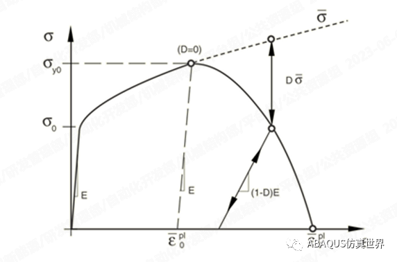

下图显示了经历损伤的材料的应力应变行为。实线表示材料受损后的行为,而虚线表示没有损伤时的材料响应。当应力超过材料的极限拉伸强度(UTS)后,材料的逐渐退化是由于损伤引起的。在图中,σy0 和 εpl0 是损伤启动时的 UTS 和等效塑性应变,εplf 是失效时的等效塑性应变。在失效点处,总体损伤变量达到 D = 1 的值。这个总体的损伤变量 D 包括材料中发生的所有活动损伤机制的综合效应。损伤启动时的 D 值为零,随着材料完全破坏,它逐渐增加到 1。

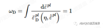

该模型假设启动损伤时的等效塑性应变εplD是应力三轴度和应变率的函数。当材料积分点满足以下条件时,损伤启动即发生。
Abaqus-之延性损伤模型的图3

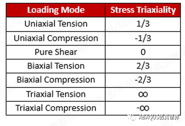

这里,ωD是随着材料中的塑性变形单调增加的状态变量,η是应力三轴度,而ε.pl是等效塑性应变率。应力三轴度的计算公式为:η=-P/q. 这里,p是应力张量的静水压力,q是von Mises等效应力。不同加载模式的应力三轴性值给出在下表中。
Abaqus-之延性损伤模型的图4

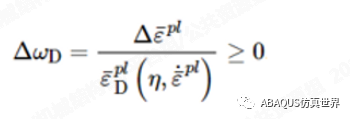

在分析的每个时间步增量中,损伤变量ΔωD的增量如下计算:
Abaqus-之延性损伤模型的图5
这个增量被添加到前一个时间步骤的状态变量中,当该状态变量达到1时就会启动损伤。如果损伤与等效应变率ε.pl无关,则可以将其值规定为0。在Abaqus中,还可以将温度和其他场变量的影响纳入到这个准则中。
