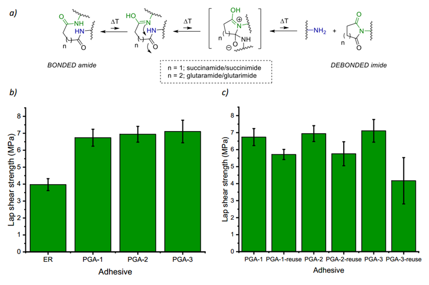

近日,比利时根特大学Filip E. Du Prez教授课题组开发了两种用于环氧树脂硬化的动态聚酰胺固化剂,合成了一类新的动态环氧树脂粘合剂,在保持快速脱粘能力的同时,显著提高了粘合剂的使用温度(>180℃)。该粘合剂可以在高温下被触发,同时在很宽的温度范围内保持粘合,对于工业上相关的温度窗口来说,是对现有粘合剂树脂技术的高度补充。研究成果以“Epoxy Adhesives with Reversible Hardeners: Controllable Thermal Debonding in Bulk and at Interfaces”为题发表于《Advanced Materials》。

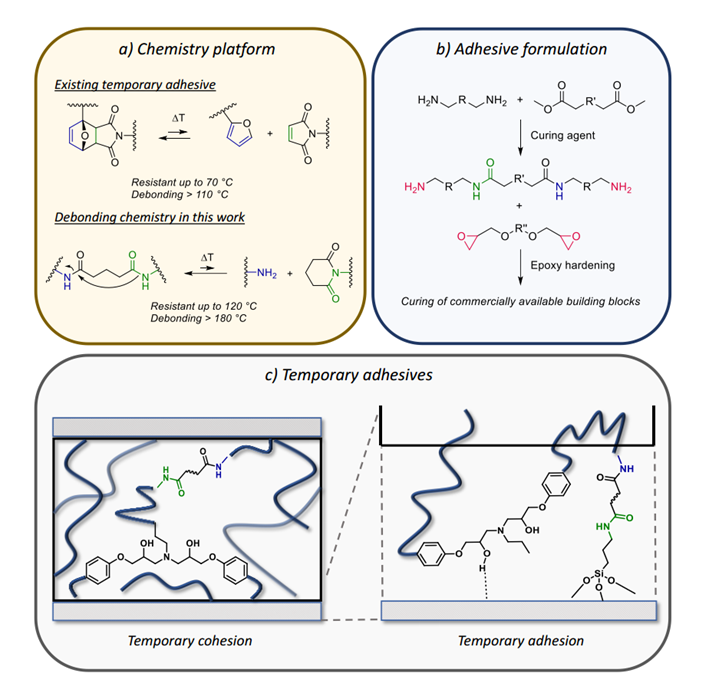

耐180℃高温的环氧树脂可逆粘合剂的图3
图1. 可逆环氧粘合剂的设计策略。

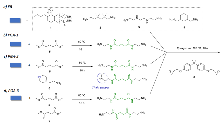

耐180℃高温的环氧树脂可逆粘合剂的图4
图2. 环氧树脂固化工艺示意图。

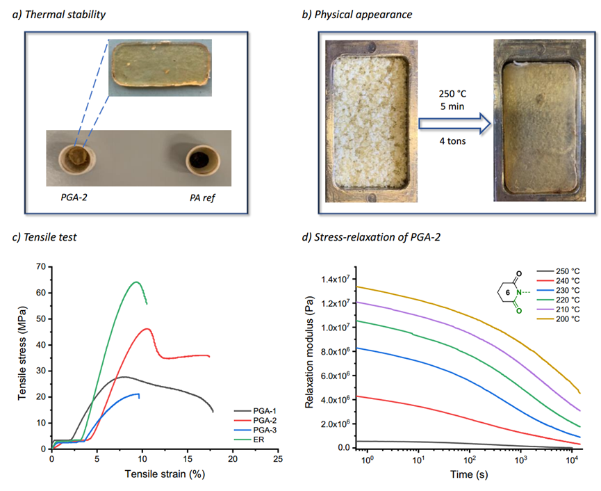

耐180℃高温的环氧树脂可逆粘合剂的图5
图3. 动态环氧树脂的性能。
耐180℃高温的环氧树脂可逆粘合剂的图6
图4. 粘接强度。

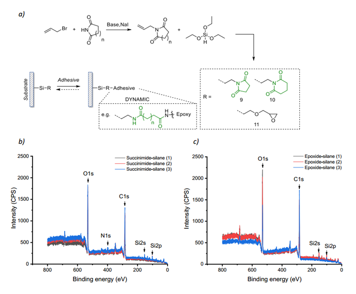

耐180℃高温的环氧树脂可逆粘合剂的图7
图5. 硅烷改性表面。

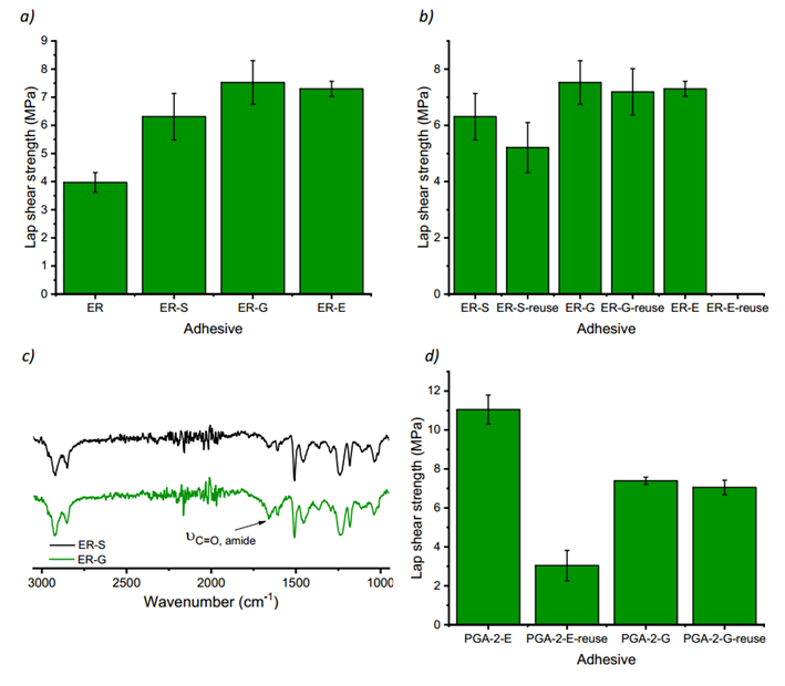

耐180℃高温的环氧树脂可逆粘合剂的图8
图6. 硅烷改性表面的粘接强度。
