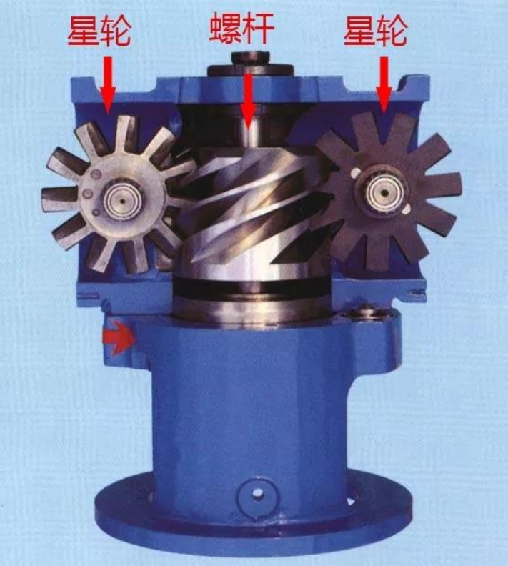

单螺杆压缩机

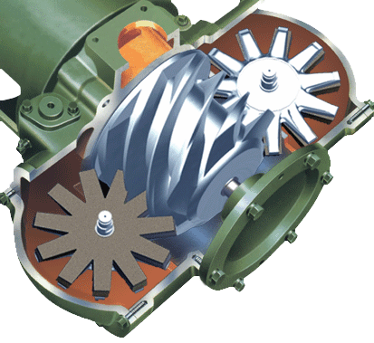

   1、单螺杆机的基本结构
故名思议,相对于双螺杆压缩机,单螺杆压缩机只有一根螺杆,其螺杆同时与两个或两个以上的星轮啮合。螺杆型面、星轮端面、螺杆两端盖板共同围成若干封闭容积,实现气体的压缩。

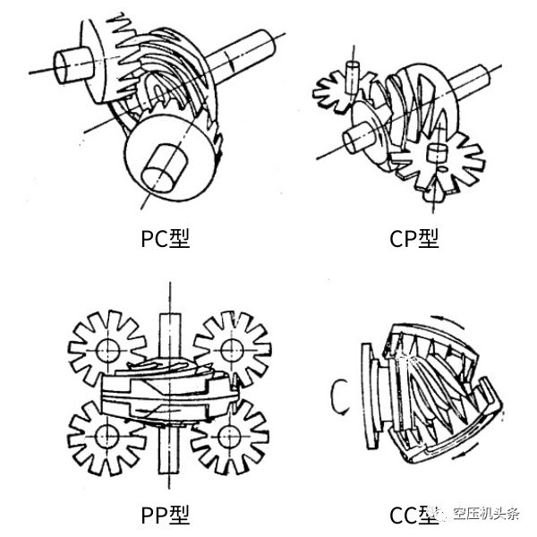

螺杆和星轮根据其外形可分为圆柱形(C)和平面形(P),这两种类型可组合成四种形式的单螺杆压缩机:CP型、PC型、PP型、CC型。
单螺杆压缩机 VS 双螺杆压缩机的图3
CP型是最常见的单螺杆压缩机形式,我们在以下的讲解中也仅以此种形式的单螺杆压缩机为例。
CP型单螺杆压缩机的结构:由一个圆柱螺杆和两个对称分布的平面齿轮组成啮合副,装在机壳内。螺杆螺槽、机壳(气缸)内壁和星轮齿构成封闭容积。
机壳上除了进、排气口外,与双螺杆机类似,还开有喷液口,将油、水或制冷液喷入工作腔内,起到密封、冷却、润滑的作用。

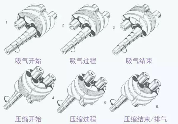

   2、单螺杆压缩机的原理
单螺杆压缩机的螺杆一般具有6个螺槽,星轮有11个齿,相当于6个气缸,两个星轮同时与螺槽啮合,因此,单螺杆压缩机相当于一台6缸双作用的活塞机,螺杆每旋转一周相当于12个气缸在工作。
单螺杆压缩机 VS 双螺杆压缩机的图5
动力传到螺杆轴上,由螺杆带动星轮旋转。
气体(工质)由吸气腔进入螺槽内,经压缩后通过排气孔口和排气腔排出。星轮的作用相当于往复活塞压缩机的活塞,当星轮齿在螺槽内相对运动时,
封闭容积逐渐减小,气体受到压缩。
单螺杆压缩机 VS 双螺杆压缩机的图6
工作过程:
①吸气过程:螺杆螺槽在星轮齿尚未啮入前与吸气腔相通,处于吸气状态,当螺杆转到一定位置,星轮齿将螺槽封闭,此时吸气过程结束。
②压缩过程:吸气过程结束后,螺杆继续转动,随着星轮齿沿着螺槽推进,封闭的工作容积逐渐减小,实现气体的压缩过程,当工作容积与排气孔口相通时,压缩过程结束。
③排气过程:当工作容积与排气孔口连通后,随着螺杆继续转动,被压缩气体由排气孔口输送至排气管,直至星轮齿脱离螺槽为止。

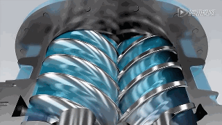

  1、双螺杆压缩机的工作原理
螺杆式压缩机汽缸内装有一对互相啮合的螺旋形阴阳转子,两转子都有几个凹形齿,两者互相反向旋转。转子之间和机壳与转子之间的间隙仅为5~10丝,主转子(又称阳转子或凸转子),通过由发动机或电动机驱动(多数为电动机驱动),另一转子(又称阴转子或凹转子)是由主转子通过喷油形成的油膜进行驱动,或由主转子端和凹转子端的同步齿轮驱动。所以驱动中没有金属接触(理论上)。转子的长度和直径决定压缩机排气量(流量)和排气压力,转子越长,压力越高;转子直径越大,流量越大。
单螺杆压缩机 VS 双螺杆压缩机的图7
  螺旋转子凹槽经过吸气口时充满气体。当转子旋转时,转子凹槽被机壳壁封闭,形成压缩腔室,当转子凹槽封闭后,润滑油被喷入压缩腔室,起密封。冷却和润滑作用。当转子旋转压缩润滑剂+气体(简称油气混合物)时,压缩腔室容积减小,向排气口压缩油气混合物。当压缩腔室经过排气口时,油气混合物从压缩机排出,完成一个吸气——压缩——排气过程。

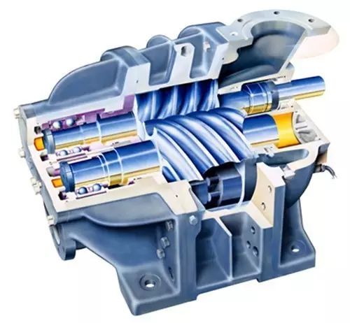

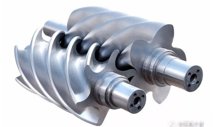

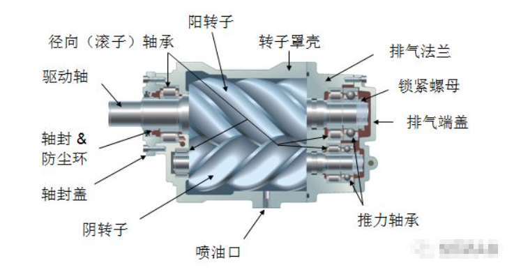

   2、双螺杆压缩机的结构
在压缩机的机体中,平行的配置着一对相互啮合的螺旋形转子。
通常将节圆外具有突齿的转子称为阳转子,节圆内具有凹齿的转子称为阴转子,阳转子通常与原动机连结,带动阴转子转动,阳转子主动,阴转子从动。
单螺杆压缩机 VS 双螺杆压缩机的图14
单螺杆压缩机 VS 双螺杆压缩机的图15

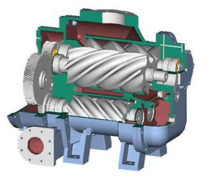

压缩机在工作时会产生较大的轴向和径向力,通常使用球轴承承受轴向力并轴向定位,使用圆柱滚子轴承承受径向力并径向定位。
在压缩机体的两端,开设进气和排气孔口。一个供吸气用,称作吸气孔口;另一个供排气用,称作排气孔口。

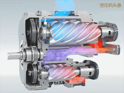

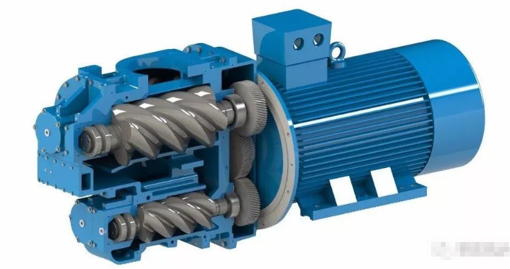

两级压缩的主机结构如下图:
单螺杆压缩机 VS 双螺杆压缩机的图16
相对于单级压缩来说,两级压缩多了一套阴阳螺杆,两套螺杆采用串联的方式,吸入的空气经过逐级压缩后排出。
Ps.至于两套螺杆是否同步传动取决于设计,上图使用了同步齿轮,而有些设计则采用两个电机驱动。

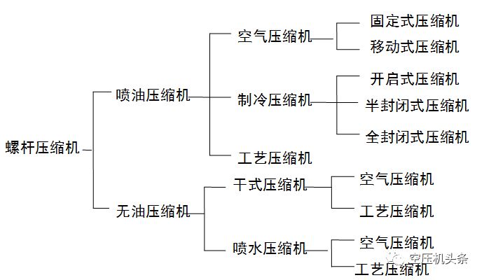

   3、双螺杆压缩机的分类
常见的螺杆压缩机分类:
单螺杆压缩机 VS 双螺杆压缩机的图18
①在无油螺杆压缩机中,气体在压缩时不与润滑油接触
单螺杆压缩机 VS 双螺杆压缩机的图19
需要注意的是:这里的“无油”,指的是气体在被压缩过程中,完全不与油接触,压缩机的压缩腔或转子之间没有油润滑。
以上的无油螺杆因为压缩腔内无油也无其它液体参与压缩过程,故为“干式”,或“干式无油螺杆”。与之对应的,还有“湿式”,即向压缩腔喷入水或其它液体参与压缩过程,称为“水润滑无油螺杆”
②在喷油螺杆压缩机中,大量的润滑油被喷入所压缩的气体介质中,起着润滑、密封、冷却和降低噪音的作用。
