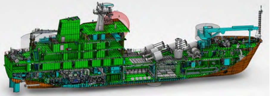

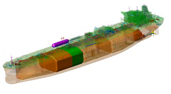

2.2 三维数字样船
三维数字样船(3D DMU)的本质上是装配模型(assembly models)。装配模型是工业产品研发(product development process)的核心要素,当前的工业产品研发和设计大多依赖于 3D DMU 来评估、修改和优化设计方案,此类方式已广泛应用于汽车、航空、航天和海事行业。
3D DMU 通常用于虚拟检查部件,如:总体布局检查、干涉检查、空间分配 / 评估、装配工艺设计、维护 / 任务系统设计、运动仿真、沉浸式模拟和附加外部数据(如有限元加载等)的可视化,并且需要通过三维工业软件来实现。随着大型工业软件进入船舶设计领域,3D DMU 的理念也在船舶行业得到了广泛应用,如图 3 所示。
江南造船专家谈 | 数字化变革——船舶设计高质量发展之路的图3
图 3 船舶设计中的数字样船(3D DMU)

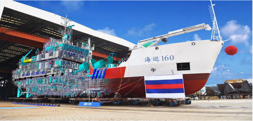

2019 年 6 月 29 日,中国东海保障中心的大型航标船“海巡 160”在江南造船成功交付(见图 5)。
江南造船专家谈 | 数字化变革——船舶设计高质量发展之路的图5
图 5 应用“数字样船”实现了无纸化建造
这是全球首艘基于“单一数据源”理念并采用3D EXP 平台,实现全船“无纸化”设计和建造的大型钢制船舶,标志着船舶设计和建造进入了新的阶段。

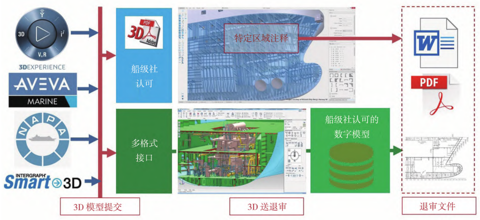

目前可行的三维送审模式见图6。
江南造船专家谈 | 数字化变革——船舶设计高质量发展之路的图6
图 6 目前可行的三维送审模式

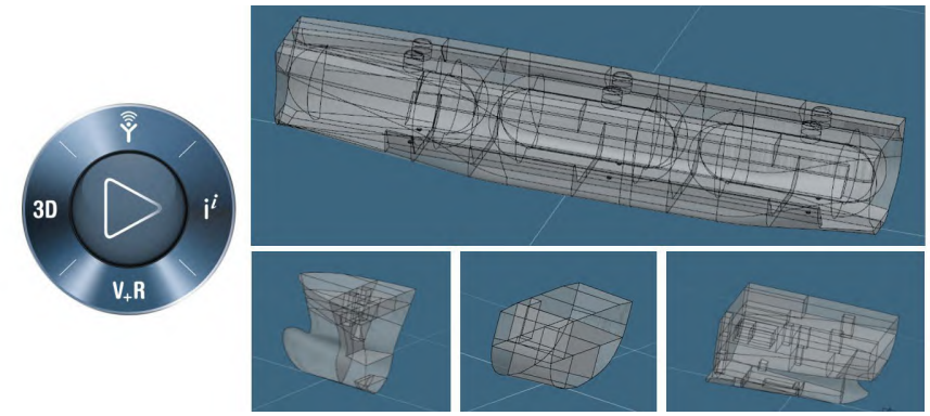

3D EXP 平台凭借其强大的几何构型和曲面处理能力,可以使船舶设计人员采用“3D Direct”的方式直接进行船舶的总布置设计、机舱布置设计和横剖面设计,利用几何进行外形和几何设计,如图 8 所示。
江南造船专家谈 | 数字化变革——船舶设计高质量发展之路的图8
图 8“3D Direct”直接建模
“3D Direct”的设计方式能够有效激发设计人员的创作灵感,不拘泥于传统的图纸或者设计模式,充分发挥设计人员的主观创作性,可以在船舶有限的空间布置中开创新的设计形式或布置形式。相比于传统的设计形式,“3D Direct”的设计方式更能提升设计效率。传统的设计方式往往建立在二维图纸的绘制之上,而“3D Direct”可以使设计人员跳过二维图纸绘制环节,直接基于设计草图进行结构校核,提升设计效率。

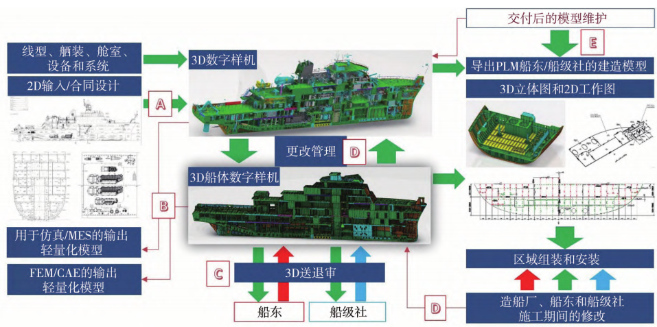

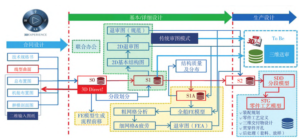

3D Hull DMU 在基本设计阶段需要提交船东和船级社进行审核,并将相关的意见修改到 3D HullDMU 中,最终的 3D Hull DMU 在取得认可后修改至 3D DMU 中。在基本设计阶段,3D DMU 与 3DHull DMU 交互且涉及到多个专业,为了保证交互信息的准确性,需要对模型的输入信息和修改权限设定相应的管理规则,确保 2 个模型保持准确和一致。
基于 3D DMU 的船体结构设计流程如下页图 10所示。
江南造船专家谈 | 数字化变革——船舶设计高质量发展之路的图10
图 10 基于 3D DMU 的船体结构设计流程
