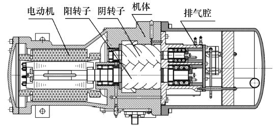

图1所示为双螺杆式制冷压缩机的典型结构,它主要由压缩机壳体以及壳体内一对平行配置的阴阳转子、电动机、支承轴承、吸排气孔口和吸排气壳体等部件组成。电动机直接驱动同轴的阳转子,使阴、阳转子像齿轮一样啮合旋转,由阴阳转子齿顶与壳体内壁面所围成的工作容积产生周期性的扩大和缩小,实现吸气、压缩和排气过程。双螺杆式制冷压缩机振动噪声可以分为阴阳转子啮合接触过程中产生的机械性振动噪声、电机工作过程中交变的电磁力作用于定子所产生的电磁性振动噪声和周期性吸排气过程中产生气流脉动所诱发的流致性振动噪声。由于螺杆式制冷压缩机运行转速相对较低,在满足装配工艺的情况下,电磁振动噪声相对较小,笔者不再详述。
制冷压缩机振动噪声控制技术的图1
图 1  双螺杆式制冷压缩机的典型结构

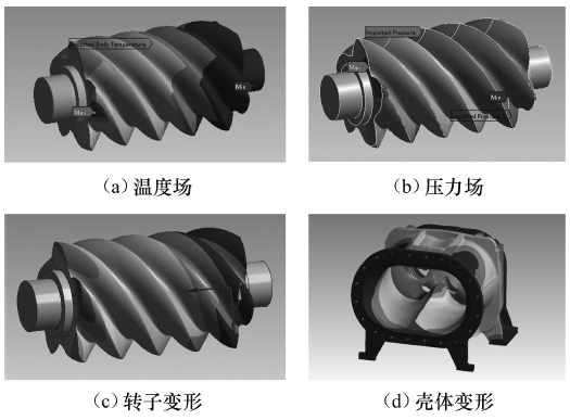

为了抑制双螺杆式制冷压缩机的机械性振动噪声,在结构设计上,进行转子动力学计算,研究转子及其部件和结构有关的动力学特性,校核结构静力学,分析转子轴系振动特性,预测压缩机振动响应,优化机械结构改善振动噪声;在装配工艺上,应用流-热-固耦合变形预测技术,计算转子和壳体在工作状态下的变形量,合理设置装配间隙,避免产生异常振动噪声。笔者团队实现了基于温度场和压力场作用下的转子和壳体变形的预测计算,如图2所示。
制冷压缩机振动噪声控制技术的图2
图2  双螺杆式制冷压缩机流-热-固耦合变形预测
在结构设计方面,基于转子轴系结构建立转子轴系的动力学模型,在转子齿间气体力和轴系自身不平衡质量离心力的耦合作用下,预测转子轴系的振动激励源及其频谱特性,通过衰减齿间气流脉动、提高转子轴系的动平衡精度等级等措施,减小转子轴系的不平衡质量,抑制转子轴系的振动激励。基于转子轴系的激励源特性,优化转子轴系的结构刚度和轴承阻尼,提升转子轴系的临界转速,抑制转子轴系振动响应;改善壳体等结构部件的刚度和阻尼,偏移结构部件的固有频率,偏离振动激励源的共振区,抑制结构部件的振动响应。在装配工艺上,基于螺杆式制冷压缩机运行工况,考虑压缩机工作过程中压力场和温度场分布,计算转子变形量和壳体的变形量,根据各自的变形量设置理想的配合间隙,不仅可减小泄漏量、提升能效,而且可以防止因间隙过小异常接触而产生的异常振动。

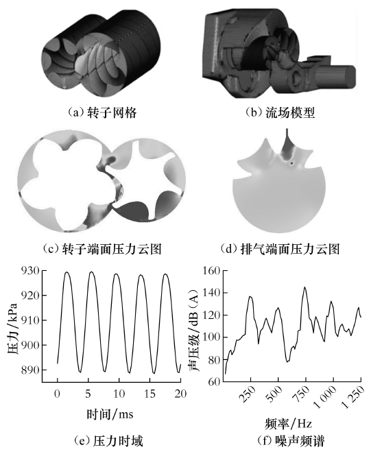

双螺杆式制冷压缩机流场-声场联合仿真预测技术是解决流致性振动噪声问题的关键。笔者团队基于双螺杆式制冷压缩机的结构参数,应用CFD数值仿真技术,建立压缩机工作过程的非定常流场,分析流场的压力云图和压力时域特性,开展流场和声场的联合仿真,预测气动声学特性,如图3所示。从图3(e)和(f)压力时域和噪声频谱的计算结果可以看出,双螺杆式制冷压缩机气流脉动具有显著的周期性,其前四阶的气动噪声相对较大。将流场和声场的预测结果反馈给结构设计,实现双螺杆式制冷压缩机流场与声场的优化。
制冷压缩机振动噪声控制技术的图3
图3  双螺杆式制冷压缩机流场-声场联合仿真预测

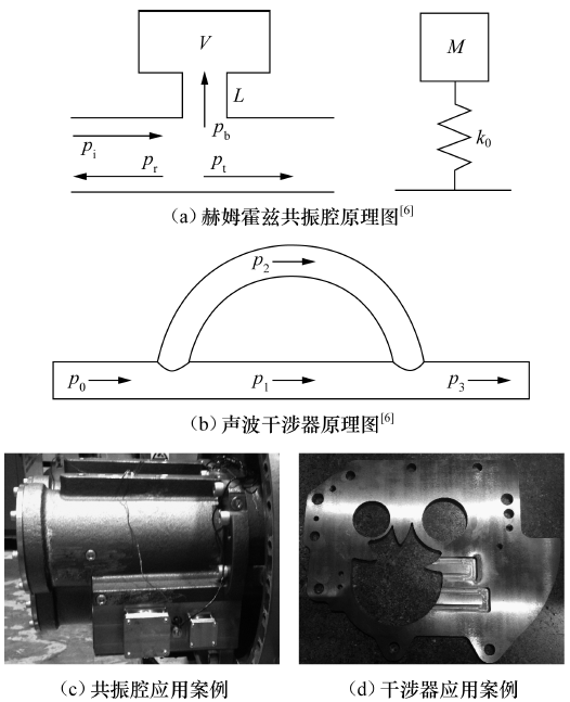

基于双螺杆式制冷压缩机的流场和声场特性,设计气流脉动衰减装置,抑制气流脉动诱发的振动噪声。
定频双螺杆式制冷压缩机的运行转速恒定,气流脉动激励频率固定,可采用赫姆霍兹共振腔和声波干涉器衰减气流脉动,降低气动噪声,其结构原理如图4(a)和(b)所示,针对某公司螺杆式制冷压缩机噪声特性和结构空间,成功试制了样品,如图4(c)和(d)所示。在排气轴承座上设计赫姆霍兹共振腔,其腔体容积为32.0 cm3,颈部长度为15.0 mm,颈部直径为16 mm,最佳状态下可降低噪声声压级2~3 dB(A)。在排气轴承座的排气端面上开设旁支流道,旁支流道与主流道的长度差为290.0 mm,可降低噪声声压级2 dB(A)。
制冷压缩机振动噪声控制技术的图4
图4  压缩机气流脉动衰减装置原理及应用

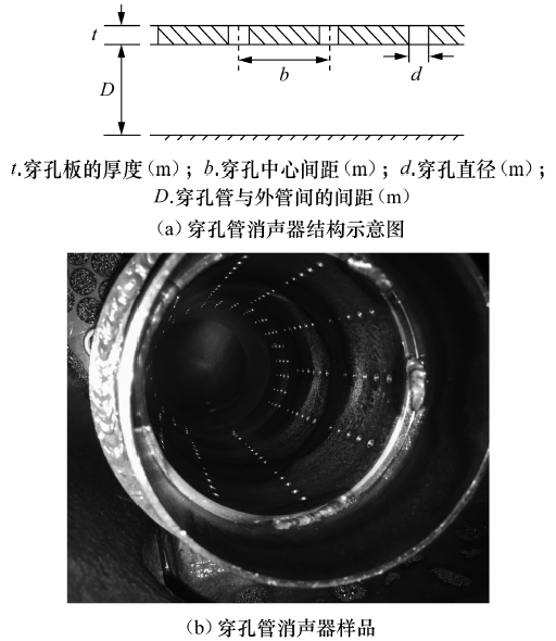

图5所示为宽频穿孔管消声器结构示意图和应用于某公司螺杆式制冷压缩机的穿孔管消声器样品。由于变频双螺杆式制冷压缩机的运行转速范围宽,气流脉动激励频率区间广,采用宽频穿孔管消声器降噪技术,可以有效降低压缩机在变转速和变工况下的噪声。
制冷压缩机振动噪声控制技术的图5
图5  压缩机穿孔管消声器结构及样品

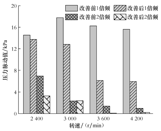

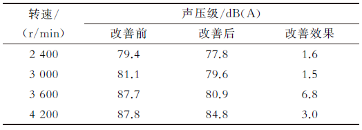

基于上述变频双螺杆式制冷压缩机的测量分析结果,笔者团队定制开发了一种宽频穿孔管消声器,应用到压缩机内部的排气腔后,试验评估了消声器衰减气流脉动的能力,如图7和表1所示。测量结果表明,某双螺杆式制冷压缩机采用宽频穿孔管消声器后,在运行转速2 400~4 200 r/min区间内,排气气流脉动幅值和噪声声压级均得到了明显改善,其中3 600 r/min和4 200 r/min下气流脉动的1倍频和2倍频幅值均衰减60%以上,压缩机噪声声压级分别降低6.8 dB(A)和3.0 dB(A),说明采用宽频穿孔管消声器可以有效衰减排气气流脉动幅值,降低气流脉动所诱发的压缩机噪声声压级。
制冷压缩机振动噪声控制技术的图7
图7  某变频双螺杆式制冷压缩机气流脉动改善结果
表1  某变频双螺杆式制冷压缩机噪声声压级改善结果

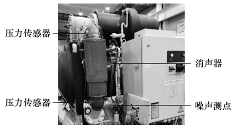

为了进一步降低制冷系统的振动噪声,在双螺杆式制冷系统管路中采用穿孔管消声器,降低压缩机排气气流脉动诱发的管路振动噪声值。在消声器进出口位置布置2个高频传感器,用于采集瞬态压力脉动,分析消声器衰减气流脉动的能力。在消声器出口近表20 mm位置布置声学测点,评估管路系统应用消声器后的降噪效果,如图8所示。
制冷压缩机振动噪声控制技术的图9
图8  监测消声器性能的压力和噪声测点布置

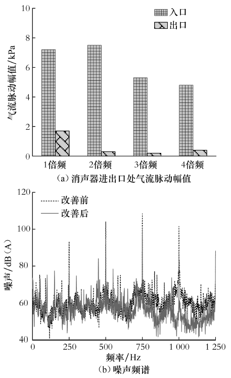

图9所示为笔者研究团队将宽频穿孔管消声器应用于双螺杆式制冷系统后,消声器入口和出口的气流脉动幅值以及压缩机近场噪声频谱。可以看出,螺杆式制冷压缩机转子啮合基频的前4阶气流脉动较大,是诱发管道振动噪声的主要激励源。应用宽频穿孔管消声器后,转子啮合基频的前4阶气流脉动幅值得到有效衰减,气流脉动幅值的最大值降低到1.7 kPa以内,衰减75%以上,转子啮合基频的2倍频、3倍频和4倍频气流脉动幅值降低到0.5 kPa以下,衰减90%以上,3倍频气流脉动衰减率甚至达到了98%,如图9(a)所示,说明宽频穿孔消声器有效衰减了压缩机各个频率段的气流脉动幅值。压缩机噪声频谱表明,压缩机噪声峰值主要集中在转子啮合基频的前4倍频,应用宽频穿孔管消声器后,前4倍频的噪声值降低了8 dB(A)以上,说明穿孔管消声器可以有效衰减气流脉动幅值,降低气流脉动诱发的噪声,有效解决了双螺杆式制冷系统因气流脉动诱发的噪声问题。
制冷压缩机振动噪声控制技术的图10
图9  双螺杆式制冷系统采用宽频穿孔消声器前后气流脉动和噪声对比

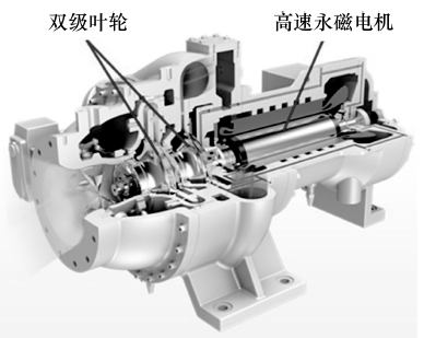

图10所示为离心式制冷压缩机的典型结构,制冷剂由轴向吸入叶轮后加速,经过扩压器和蜗壳增压后排出。离心式制冷压缩机振动噪声可以分为机械性振动噪声和流致性振动噪声。
制冷压缩机振动噪声控制技术的图11
图10  离心式制冷压缩机的典型结构

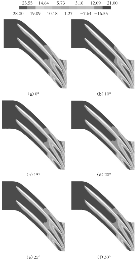

采用ANSYS CFX数值求解三维雷诺时均Navier-Stokes控制方程(RANS),湍流模型采用剪切应力输运(SST)k-ω模型,计算不同叶片尾缘斜掠角下离心式制冷压缩机的气动性能,分析其流动特性。图12所示为叶片50%叶高的静熵云图,图中无斜掠角叶轮相对有斜掠角叶轮具有更强的尾缘流动分离,说明采用尾缘斜掠角能够有效降低尾缘流动分离强度。
制冷压缩机振动噪声控制技术的图12
图11  叶轮子午流道及叶片尾缘斜掠角α示意图
制冷压缩机振动噪声控制技术的图13
图12  不同叶片尾缘斜掠角度下叶片50%叶高的静熵(J/(kg·K))云图

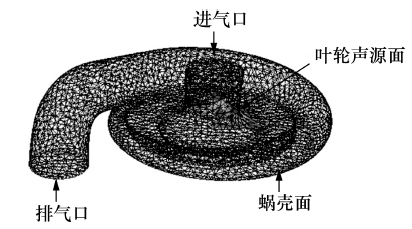

基于离心式制冷压缩机结构参数建立流场-声场耦合模型,预测压缩机远场1 m位置的噪声声压级,如图13所示。
制冷压缩机振动噪声控制技术的图14
图13  离心式制冷压缩机声学模型及噪声测点

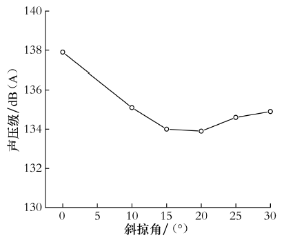

在不同叶片尾缘斜掠角下离心式制冷压缩机叶轮诱发的气动噪声总声压级如图14所示。由于叶片尾缘斜掠角仅影响流场和声学特性,声学模型中未考虑结构部件的隔声,气动噪声计算结果与实测值之间存在差异,但不影响流场和声场的预测与优化。从图14可以看出,相较叶片尾缘无斜掠角,增加尾缘斜掠角后,气动噪声总声压级降低。随着尾缘斜掠角的增大,受叶轮的声源强度、声源位置和声源辐射面积等因素的影响,气动噪声声压级呈现先减小后增大的趋势,斜掠角为15°时声压级最低。相对于无斜掠角,当斜掠角为15°时,声压级从137.9 dB(A)降低到133.6 dB(A),降低了4.3 dB(A)。
制冷压缩机振动噪声控制技术的图15
图14  叶片尾缘斜掠角变化时叶轮诱发的气动噪声声压级
