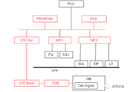

关键问题是如何将OCTYS系统与现有的线路中的设备、本地控制站和中央控制连接起来。
MBSE建模应用案例和实践经验:MBSE在铁路基础设施安全自动化中的案例的图2
图2 场景下的OCTYS
OCTYS是由多个计算机组成的分布式体系结构,通过通信系统(一个专用的现场网络和一个列车无线电网络)相互连接。
OCTYS由五个模块组成:
· PAE: 列车嵌入自动驾驶仪 (一个列车电子计算机单元),
· MES: 与线路设备有接口的远程I / O模块 (铁路、信号、开关),
· PAS: 地面自动驾驶仪 (每个管理物理线路上的一部分),
· FRONTAM: OCTYS和线路中央控制之间的接口,
· STD: 智能通信系统管理。

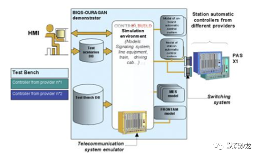

为了满足集成和验证的需要,BIQS 平台鉴定系统需要模拟完整的OCTYS系统环境,以容纳整个系统的电子控制单元,并允许运行测试用例。
这个完整的环境,包括信号、线路和火车,以及所有的OCTYS安全和控制功能,这些都是用ControlBuild进行建模和仿真。在线路模型上添加了自动测试脚本(交通和故障模式),提供了快速、全面的分析结果。
BIQS平台的独特之处在于,支持半实物仿真,为满足OCTYS系统而开发的真实ECUs可以任意连接到试验台上,进行联合仿真。此外,通过仿真模型,供应商a提供的设备可以替换为供应商B制造的另一个ECU。
MBSE建模应用案例和实践经验:MBSE在铁路基础设施安全自动化中的案例的图3
图3 系统集成和鉴定测试台

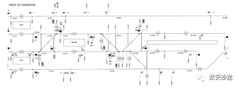

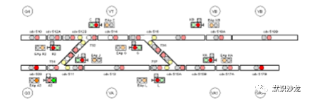

RATP在巴黎的第8地铁线上的 “Porte de Charenton” 车站设一测试基地。第一个实现的目标是创建一个虚拟的线路模型,从电子设备的角度来看,它的行为将与真实的线完全相同。
MBSE建模应用案例和实践经验:MBSE在铁路基础设施安全自动化中的案例的图4
图4 “Porte de Charention”车站测试线路图
鉴定平台由仿真模型(线路的物理环境、机车(火车)和虚拟控制器)、测试场景和所有设备之间的通信(I/Os接口配置和网络通信)组成。

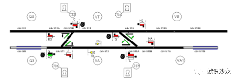

线路模型: 线路模型中包含了引导列车运动的所有对象。线模型包括轨道、开关、信号和检测器、站台、隧道……)。每个对象都参考一个行为模型。每个对象都有一个图形动画,并设置为3轴维度。线路模型可以从ControlBuild下的库里模型自动构建出来,只需要填写模型里的地理位置参数。
MBSE建模应用案例和实践经验:MBSE在铁路基础设施安全自动化中的案例的图5
图5 带交通状态的实际线路

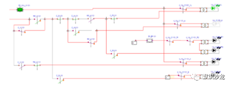

信号模型:目前巴黎地铁的信号系统主要是通过电气硬件实现安全控制。所以这个系统需要与新的电子控制系统共存。因此,鉴定平台需要开发信号硬件的模型。
MBSE建模应用案例和实践经验:MBSE在铁路基础设施安全自动化中的案例的图6
图 6 信号原理图
原始的电气原理图印在纸上, 通过半手动方式将其捕获翻译到ControlBuild中。在代码评审验证阶段,将原始图与模型进行比较。最后的验收阶段由安全工程师通过仿真和测试来验证模型。

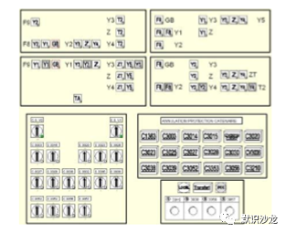

本地站控制模型:当线路与中央控制系统断开连接时,RATP就有一个本地的交通控制来管理车站内的列车。本地站控制由一个显示信号、开关位置和占用轨道的面板组成。一个面板允许管理站点设备以建立预期的线路。在ControlBuild里开发“Charenton Porte de Charenton”车站控制模型,并将其集成到鉴定平台中。
MBSE建模应用案例和实践经验:MBSE在铁路基础设施安全自动化中的案例的图7
图7 车站可视化面板
MBSE建模应用案例和实践经验:MBSE在铁路基础设施安全自动化中的案例的图8
图8 车站控制面板

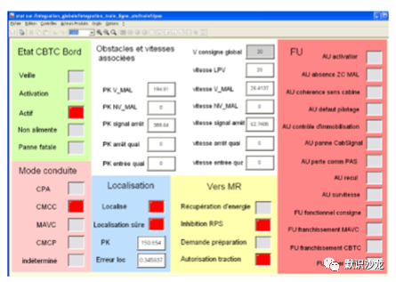

物理电子处理单元(自动飞行员)在测试台上可有也可用虚拟模型替代。根据实际设备的存在情况,开发的虚拟模型可以被动态地启用或禁用。
MBSE建模应用案例和实践经验:MBSE在铁路基础设施安全自动化中的案例的图10
图10 显示自动驾驶接口状态

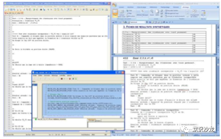

鉴定平台可支持手动操作或自动操作模式。在手动模式下,仿真模型的用户图形界面GUI (线路、信号舱、机车……)支持测试人员沿着线路 (路线开发) 驾驶列车,验证真实(和仿真)设备的正确操作,并模拟故障以验证安全功能和故障模式。
ControlBuild允许测试工程师搭建测试脚本, 以触发正常操作模式相关的动作 (如定位一列列车, 启动列车, 改变驾驶模式, 加速或制动) 或产生异常情况 (例如, 强制系统或设备的一部分产生故障) 。测试用例是提供输入事件和输出测量的操作序列。这些测试脚本也可以在测试台上自动执行。
MBSE建模应用案例和实践经验:MBSE在铁路基础设施安全自动化中的案例的图11
图11 测试脚本编辑器和生成的测试报告
主测试脚本加载当前测试的初始条件 (模拟设备和环境的固定状态),然后顺序执行所有代码指令。与此同时,其他场景可能会模拟故障、触发事件(不管预期与否)并强制某些设备模型的状态。
测试脚本为测试台和实际硬件ECUs之间的输入/输出和通信接口的配置提供代码指令。这些指令允许测试工程师在所有接口和通信上引入故障。

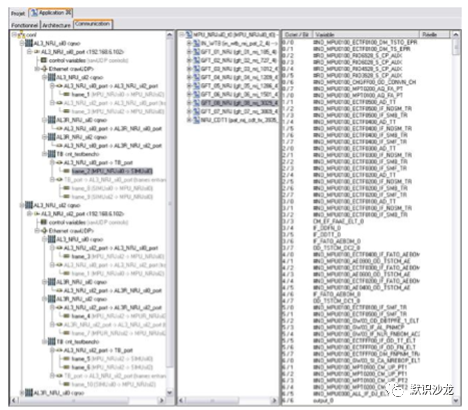

测试台的目标是在硬件目标集成到站点(或列车内部)之前对其进行验证鉴定。为此,有必要将目标机连接到工作台; BIQS测试平台提供输入/输出和通信子系统。
2.5.1 子系统输入/输出
该采集子系统用于仿真物理目标的输入,测量设备的输出值,并为实际目标提供功率。对于每个信号,子系统保证了电路的适应性、模拟传感器电平的数字化和事件的时间戳。BIQS测试台硬件子系统还能够支持标准或特定的通信网络。
配置编辑器允许在测试平台上输入/输出卡和通信协议进行配置。
MBSE建模应用案例和实践经验:MBSE在铁路基础设施安全自动化中的案例的图12
图12 I/O和网络配置

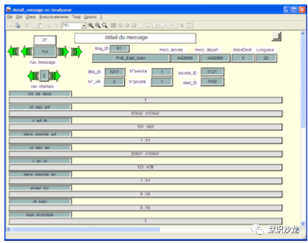

在OCTYS系统中,通信是基于UDP的。所有的交互所都由一个叫做STD(数据传输系统)的电子设备管理。它的主要功能是在OCTYS系统的设备(物理目标或模拟目标)之间路由消息。
该通信设备的行为模型是在ControlBuild下搭建的。它有特定的模块来存储交换的帧,并实时地中断通信数据。
MBSE建模应用案例和实践经验:MBSE在铁路基础设施安全自动化中的案例的图13
图13 监视,数据登录及通讯监控
通过对通信系统故障的模拟,测试和安全工程师可以验证真实设备的能力,检测故障行为,并做出正确的决策(继续、停止、保护、警报……)。
