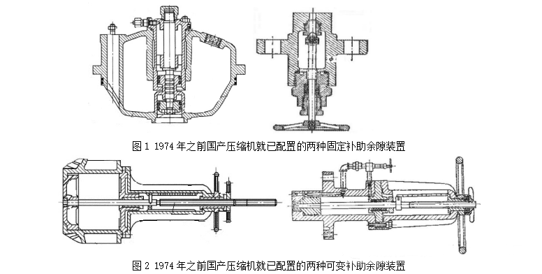

往复活塞式压缩机的气量调节方法有很多种,在1974年之前,国内使用的可独立进行气量调节的装置就有13种、某两种独立调节装置又可组合成4种综合调节装置;其中,作用于气缸腔内的5种调节装置中的“固定补助余隙容积调节装置”(如图1)和“可变补助余隙容积调节装置”(如图2)均为余隙调节装置,它们在较早的时候就已被采用[26]。
往复活塞式压缩机余隙无级调节气量节能技术的应用进展的图1
从图1和图2中看到,当时的固定补助余隙调节装置和可变补助余隙调节装置,虽具有较好的经济性和节能降耗的特点,但有一些不足之处,比如结构较复杂、笨重、调节精度低和调节比较困难(需压缩机处于停运状态方可手动调节),以致于配置了这种装置的压缩机用户,让这些装置经常处于闲置状态。
我们查阅了2012年及之前的国内著名的一些文献[27-30],这些文献介绍的固定或可变补助余隙调节装置与图1及图2中所示基本一致,也就是说,国内余隙调节技术在1974年之后的近三十多年的时间内无创新性发展的信息披露。

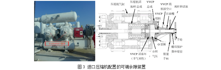

在国外,自上世纪中期就已广泛应用固定或可变补助余隙容积装置 [31],至今,我国进口的往复活塞式压缩机上大多数配置只调节一级气缸的手动可变余隙容积装置,气量调节范围一般在80%~100%[32],如图3。

目前,国内制造的往复活塞式压缩机上配置固定余隙装置已很少见,配置诸如图3所示手动可调余隙装置的还有,这可能与客户应用现场条件或环境要求有关、也可能与新技术产品推广力度不够有关,但手动可调余隙装置已不是当今气量调节应用的主流。

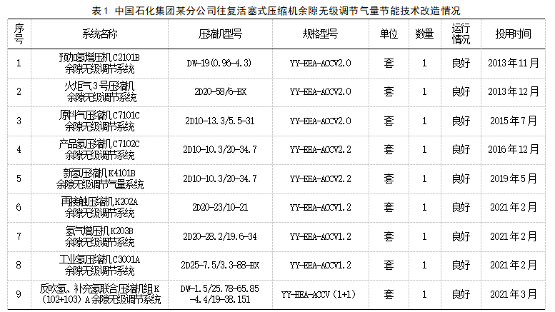

截止2020年底,国内余隙无级调节气量节能技术已推广应用了11年,利用该技术节能改造的往复活塞式压缩机约200台左右。据反映,客户只要使用过该技术产品,三年内就会发现该技术产品以上的诸多优点。经实地考察,了解到中国石化集团某分公司从2013年至2020年的七年间,利用该技术已累计节能改造了九台往复活塞式压缩机,取得了较好的经济和社会效益,深受客户称赞,见表1。这也足以印证了该技术的过硬特点之处。

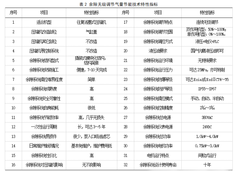

余隙无级调节气量节能技术在十余年的创新发展的过程中,不断消除“固定补助余隙容积调节”和“可变补助余隙容积调节”技术的缺点和缺陷,特别是以往那种靠压缩机停机后人工手动才能完成负荷调节操作的状况被彻底改变,不但实现了负荷的无级伺服调节,而且调节精度高、安全可靠性高、稳定性高,等。这一调控技术的突破,受益于现代科学技术的发展,它采用了液压电磁阀控制技术+电气仪表控制技术+PLC+人机对话平台等的综合控制技术,通过调节余隙活塞位移,实现补助余隙容积的改变,进而达到改变压缩机气缸入口容积流量的变化,并最终实现压缩机排气量的调节和最大化节能降耗的目的。余隙无级调节气量节能技术的部分特性指标,见表2。
往复活塞式压缩机余隙无级调节气量节能技术的应用进展的图6
现阶段余隙无级调节气量节能技术除了表2中的一些特性指标外,某些论文给出了余隙无级调节技术另外的一些特性指标:“能实现压缩机平稳开启、平稳切换和停机,同时可实现较短时间内不停机即可实现维修控制系统”[41-43];“随着压缩功的降低,压缩机曲轴、连杆机构等零部件的受力也将大大降低,噪声也会随之降低;压缩机振动减小;设备运行更加稳定可靠”[44-47] 。随着余隙无级调节技术的深入研究和发展,某些特性指标将会得到进一步理论推导和实践验证。
