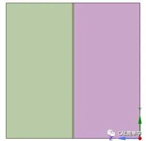

过盈配合是一种常见的装配方式,那么过盈配合问题也是结构计算中的一类比较常见的问题。在本实例中,如图1所示,模型由两个零件装配组成,两者存在过盈量,基于ANSYS Workbench的结构静力学模块,使用直接接触和接触处理两种方法,来对过盈配合进行计算。
ANSYS Workbench结构过盈配合分析的图1
 图1 过盈配合计算模型

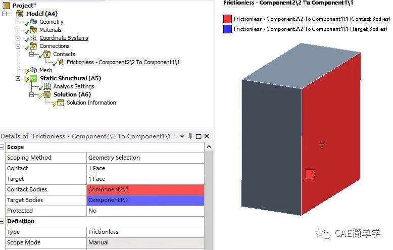

(5)本案例模型使用默认材料,右键单击模型树节点Connections,选择Insert→Manual Contact Region,新建一个接触对,接触类型选择Frictionless,Target选择右侧零件的一个接触面,如图3所示。

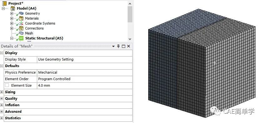

(7)单击模型树节点Mesh,在Details of Mesh中确定模型单元长度为4mm。
(8)右键单击模型树节点Mesh,单击弹出菜单项Generate Mesh生成模型网格,如图5所示。

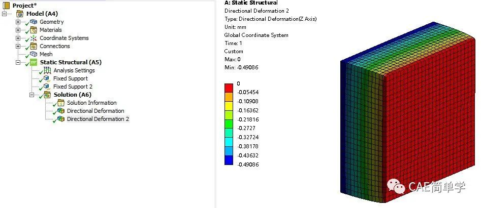

(14)分别右键点击模型树节点的Directional Deformation与Directional Deformation2,选择Evaluate All Results,得到左侧零件在Z方向的变形云图,如图10所示,得到右侧零件在Z方向的变形云图,如图11所示。两个零件的变形就是由于过盈量引起的。两者的变形量之和接近1mm,是与初始的干涉量,也就是过盈量是吻合的。

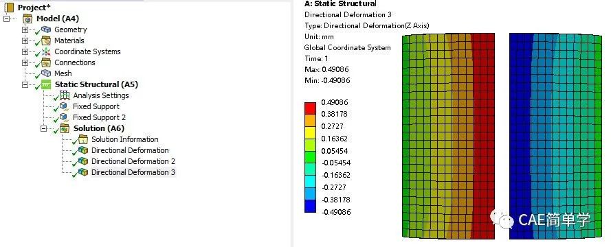

(15)查看两个零件整体的变形情况,两个零件由于过盈,在接触面都承受挤压,如图12所示。

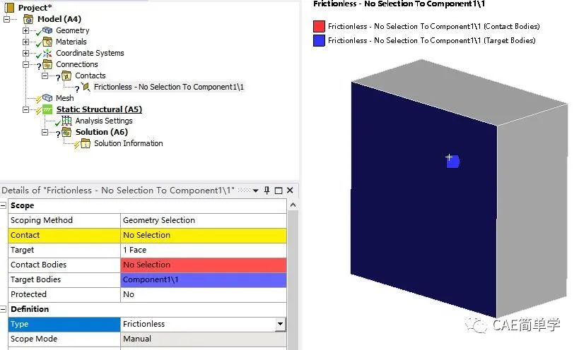

(5)本案例模型使用默认材料,右键单击模型树节点Connections,选择Insert→Manual Contact Region,新建一个接触对,接触类型选择Frictionless,Target选择右侧零件的一个接触面,Contact接触面选择左侧零件的接触面,如图14所示。
ANSYS Workbench结构过盈配合分析的图14
图14 接触对设置

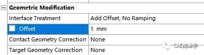

(6)在Details of Frictionless-Component1\1 To Component2\2中,设定Offset为1mm,也就是这个接触对的过盈量为1mm,如图15所示。

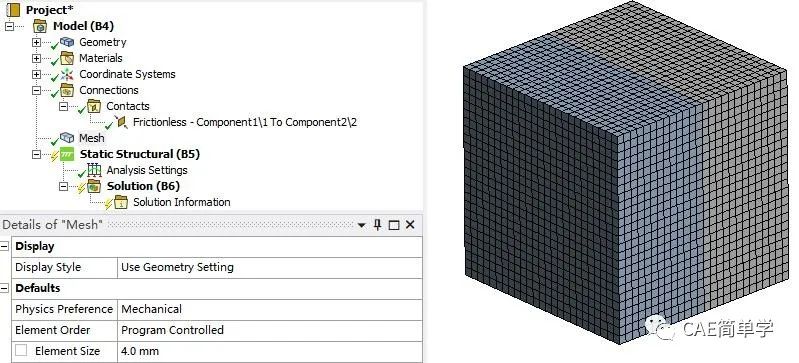

(8)右键单击模型树节点Mesh,单击弹出菜单项Generate Mesh生成模型网格,如图16所示。
ANSYS Workbench结构过盈配合分析的图16
图16  模型网格划分

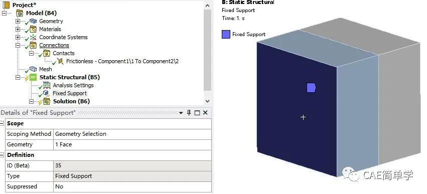

(9)右键单击模型树节点Static Structural,使用Insert→Fixed Support添加一个固定约束,选择左侧零件的外部端面,如图17所示。
ANSYS Workbench结构过盈配合分析的图17
图17 左侧固定约束

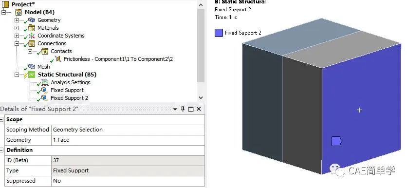

(10)右键单击模型树节点Static Structural,使用Insert→Fixed Support再添加一个固定约束,选择右侧零件的外部端面,如图18所示。

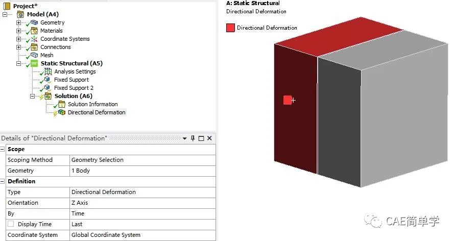

(12)使用Solution→Insert→Deformation→Directional,需要去查看左侧零件沿Z方向的变形,在Details of Directional Deformation中选择左侧零件作为Geometry对象,设定其方向为Z方向,如图19示。
ANSYS Workbench结构过盈配合分析的图19
图19 左侧零件后处理设置

(14)分别右键点击模型树节点的Directional Deformation与Directional Deformation2,选择Evaluate All Results,得到左侧零件在Z方向的变形云图,如图21所示,得到右侧零件在Z方向的变形云图,如图22所示。两个零件的变形也是由于过盈量引起的。两者的变形量之和同样接近1mm,是与初始的干涉量,也就是过盈量是吻合的。

将这个结果与使用直接接触法进行计算得到的结果相比较,发现结果是相同的。在实际的工程应用中,选择何种方法去进行过盈配合的计算,还需要从模型的具体结构、加载方式的难易成都、计算量等方面进行考虑。
